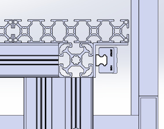

Продолжаю дорабатывать модель. При продумывании движения по Y и замены круглых направляющих на линейные, возник вопрос
Не могу найти внятной информации и сам как-то сомневаюсь в том как лучше закрепить линейные направляющие к имеющемуся профилю 90х45. Напрямую, не получится точно :
profile.jpg (1880 просмотров) <a class='original' href='./download/file.php?id=101944&mode=view' target=_blank>Загрузить оригинал (43.25 КБ)</a>
Делать какую-то проставку? Какую лучше? Или вообще, лучше менять направляющие на большие (это вообще не хочется, в виду финансового ограничения). Может где-то обсуждалось, дайте ссылку если можете
Re: ЧПУ рабочим полем А2
я давал ссылку на свой проект скачайте покрутите там все уже придумано и в теме все описано.
