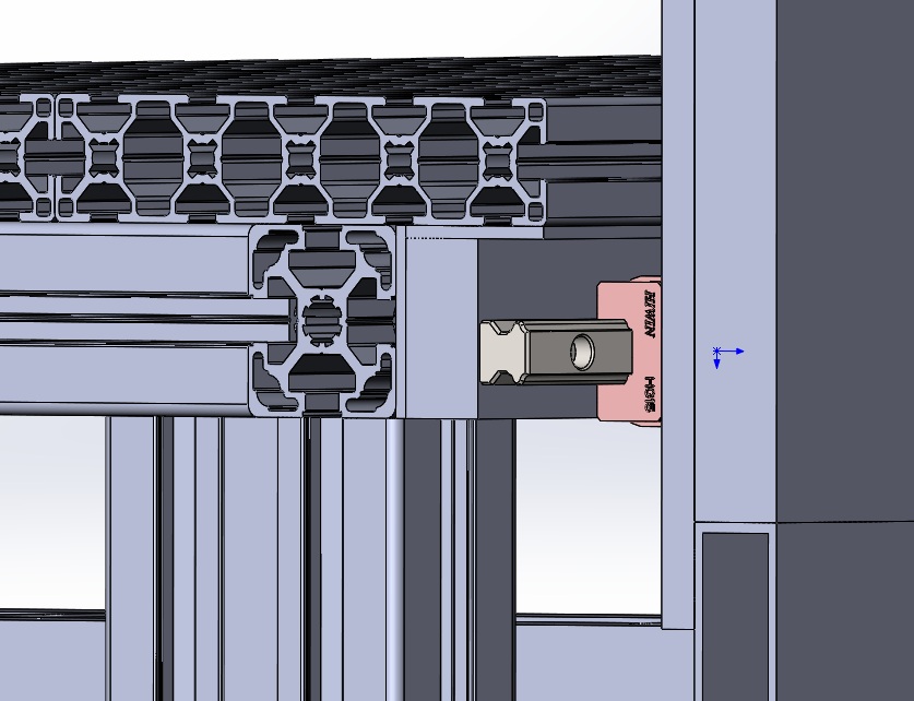

Весь день думаю, как мне прикрутить направляющие к станку в ранее оговорённых местах. Место позволяет воткнуть направляющую HG15 и каретку HGH15, а так же можно установить HGW15, но со смещением направляющей. Проблемы заключаются в том, что необходимо нарастить недостающее расстояние, но это можно решить пластинами. А вот сходящиеся отверстия от сквозного крепежа профиля через уголок и крайнего крепежа линейки почти совпадают, что усложняет процесс крепления направляющей к профилю через уголок и проставочную полоску. Может кто подскажет как быть?
line1.jpg (1757 просмотров) <a class='original' href='./download/file.php?id=101840&sid=8b56a6b8fa826d5fdad09ec1c551b841&mode=view' target=_blank>Загрузить оригинал (129.11 КБ)</a>
line2.jpg (1757 просмотров) <a class='original' href='./download/file.php?id=101841&sid=8b56a6b8fa826d5fdad09ec1c551b841&mode=view' target=_blank>Загрузить оригинал (61.59 КБ)</a>
line3.jpg (1757 просмотров) <a class='original' href='./download/file.php?id=101842&sid=8b56a6b8fa826d5fdad09ec1c551b841&mode=view' target=_blank>Загрузить оригинал (58.81 КБ)</a>
Одним из вариантов подумал, что, можно попробовать сместить линейку вниз, и когда будет дополнительная проставочная полоска, закручивать болты от линейки в неё будет проще, но будет ли это нормально?
line5.jpg (1757 просмотров) <a class='original' href='./download/file.php?id=101845&sid=8b56a6b8fa826d5fdad09ec1c551b841&mode=view' target=_blank>Загрузить оригинал (79.96 КБ)</a>

donvictorio писал(а):на сухари прикрутить рельс.
так в том то и дело, что не получится. Болт, стягивающий 2 профиля через уголок мешает болту, крепящему линейку.
Придумал 2 варианта,
1. Под HGH
line6.jpg (1726 просмотров) <a class='original' href='./download/file.php?id=101856&sid=8b56a6b8fa826d5fdad09ec1c551b841&mode=view' target=_blank>Загрузить оригинал (125.45 КБ)</a>
line7.jpg (1726 просмотров) <a class='original' href='./download/file.php?id=101857&sid=8b56a6b8fa826d5fdad09ec1c551b841&mode=view' target=_blank>Загрузить оригинал (99.46 КБ)</a>
получается, что линейка посередине переходной пластины, и толщина проставочной полосы 18мм
2. Под HGW
line9.jpg (1726 просмотров) <a class='original' href='./download/file.php?id=101859&sid=8b56a6b8fa826d5fdad09ec1c551b841&mode=view' target=_blank>Загрузить оригинал (106.96 КБ)</a>
line8.jpg (1726 просмотров) <a class='original' href='./download/file.php?id=101858&sid=8b56a6b8fa826d5fdad09ec1c551b841&mode=view' target=_blank>Загрузить оригинал (100.34 КБ)</a>
с таким вариантом линейка смещается вниз, относительно центра переходной пластины, а толщина проставки увеличивается до 22мм
В проставку и в первом и во втором случае с одной стороны крепится линейная направляющая, а с другой стороны рассверлены отверстия 19мм, под шляпы болтов, крепящих профиль.
line10.jpg (1726 просмотров) <a class='original' href='./download/file.php?id=101860&sid=8b56a6b8fa826d5fdad09ec1c551b841&mode=view' target=_blank>Загрузить оригинал (34.17 КБ)</a>
line11.jpg (1726 просмотров) <a class='original' href='./download/file.php?id=101861&sid=8b56a6b8fa826d5fdad09ec1c551b841&mode=view' target=_blank>Загрузить оригинал (12.99 КБ)</a>
На последних двух изображениях, со стороны отверстий под шляпки, в крайних видно отверстия, которые с обратной стороны приходят от крепежа направляющих. Из-за этих мест и весь гемор. Какой из этих вариантов предпочтительнее? А может есть ещё какой-то вариант.

shulc666 писал(а):а с другой стороны рассверлены отверстия 19мм, под шляпы болтов, крепящих профиль.
А Вы другие темы на этом форуме вообще не открываете? Уже в третьей параллельной теме начинаете задавать вопросы по креплению профилей. :pssdoff:
Какие отверстия? Под какие шляпки болтов?
http://www.cnc-club.ru/forum/viewtopic. ... 00#p333852
http://www.cnc-club.ru/forum/viewtopic. ... 60#p304371
Прежде чем свои городушки городить, почитайте как люди делают...

Продолжаю дорабатывать модель. При продумывании движения по Y и замены круглых направляющих на линейные, возник вопрос
Не могу найти внятной информации и сам как-то сомневаюсь в том как лучше закрепить линейные направляющие к имеющемуся профилю 90х45. Напрямую, не получится точно :
profile.jpg (1641 просмотр) <a class='original' href='./download/file.php?id=101944&sid=8b56a6b8fa826d5fdad09ec1c551b841&mode=view' target=_blank>Загрузить оригинал (43.25 КБ)</a>
Делать какую-то проставку? Какую лучше? Или вообще, лучше менять направляющие на большие (это вообще не хочется, в виду финансового ограничения). Может где-то обсуждалось, дайте ссылку если можете
Сообщения: 13713
Re: ЧПУ рабочим полем А2
я давал ссылку на свой проект скачайте покрутите там все уже придумано и в теме все описано.
