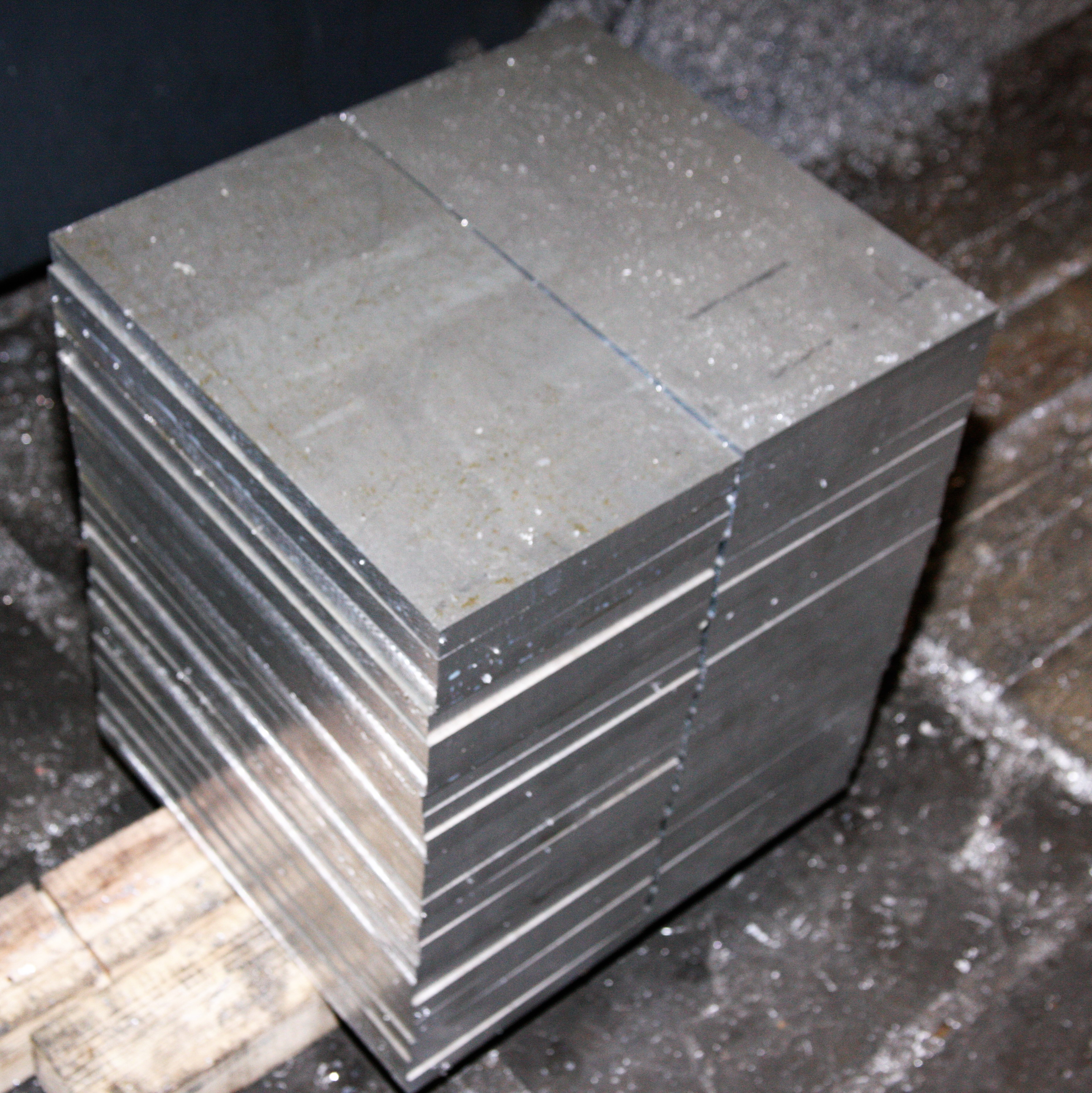

Для АРМИЯ-2016 делали образцы пластинок.
Сфотографировал обазец АМГ6, чтобы показать эффект обратной клиновидности.
Высота пластины--это толщина плиты. Плита АМГ6 (7461 просмотр) <a class='original' href='./download/file.php?id=97830&mode=view' target=_blank>Загрузить оригинал (4.6 МБ)</a>
H55R1077.JPG (7461 просмотр) <a class='original' href='./download/file.php?id=97832&mode=view' target=_blank>Загрузить оригинал (690.97 КБ)</a>
H55R1078.JPG (7461 просмотр) <a class='original' href='./download/file.php?id=97833&mode=view' target=_blank>Загрузить оригинал (555.94 КБ)</a>

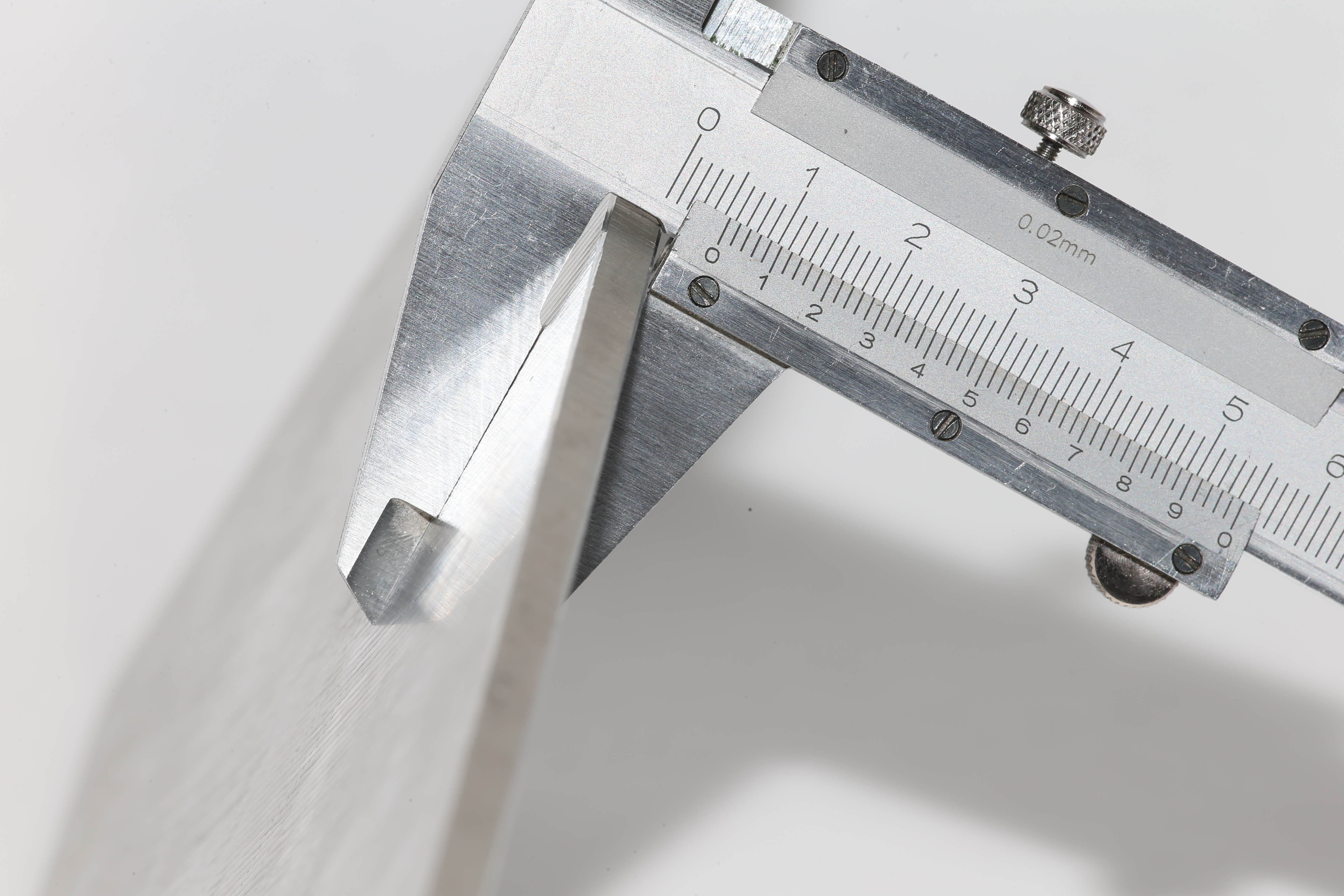

Если на ГАРе внизу идёт расширение струи и соответствующий уход размера, то при нашем техпроцессе, наоборот, разбивает сверху.
H55R1079.JPG (7461 просмотр) <a class='original' href='./download/file.php?id=97834&mode=view' target=_blank>Загрузить оригинал (7.39 МБ)</a>
Видно, что зазор ближе к "штангелю" увеличивается.
На глубине 280мм разница может быть до 0,1-0,8мм на кромках (по габариту)

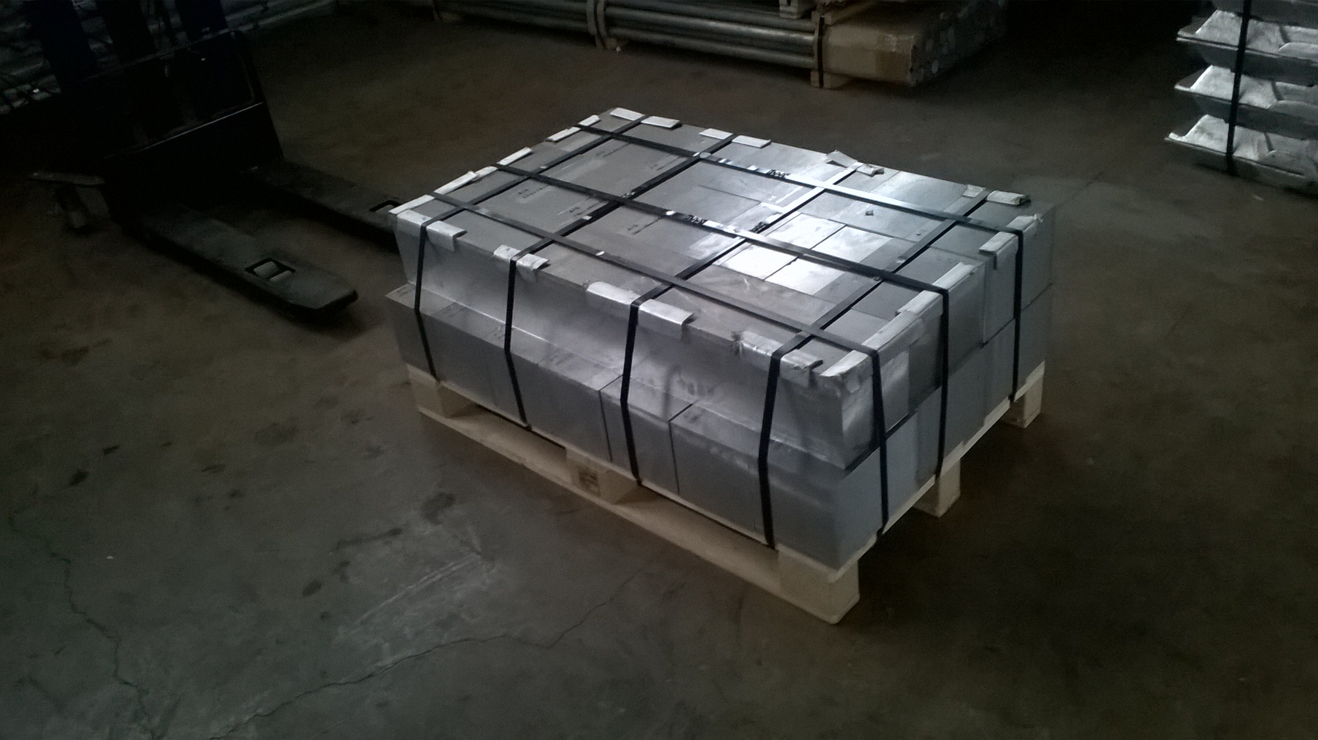

Укладка в тару, заготовки поступят в цех, они должны быть чистыми. (7397 просмотров) <a class='original' href='./download/file.php?id=98272&mode=view' target=_blank>Загрузить оригинал (1.82 МБ)</a>
P1010528.JPG (7397 просмотров) <a class='original' href='./download/file.php?id=98273&mode=view' target=_blank>Загрузить оригинал (4.12 МБ)</a>
Так мы пакуем заготовки (7397 просмотров) <a class='original' href='./download/file.php?id=98274&mode=view' target=_blank>Загрузить оригинал (3.86 МБ)</a>

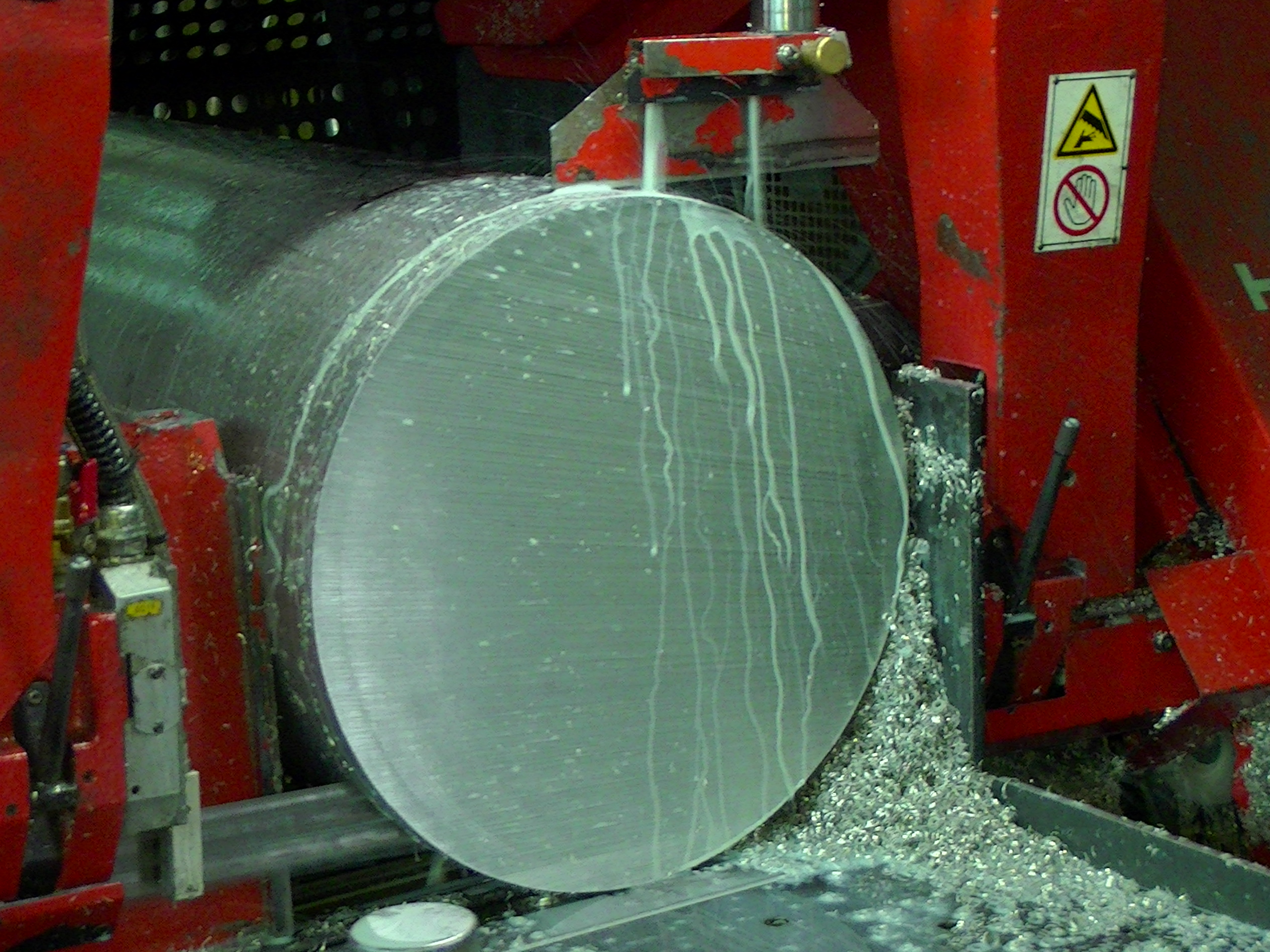

Резка АМГ6 Ø300mm (7161 просмотр) <a class='original' href='./download/file.php?id=99273&mode=view' target=_blank>Загрузить оригинал (1.32 МБ)</a>
Резка АМГ6 Ø300mm
Тендер для предприятия Росатома на заготовки из плиты АМГ6 =200мм выиграли мы. (7161 просмотр) <a class='original' href='./download/file.php?id=99274&mode=view' target=_blank>Загрузить оригинал (613.19 КБ)</a>

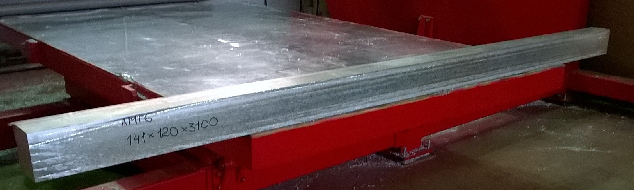

На упаковку из плит АМГ6 =140мм сверху положены обрезки. Горбушки и торцовочные кромки.
Эти кромки, показаны красной стрелкой, по сути, идеальные пластины. Но без них нельзя.
