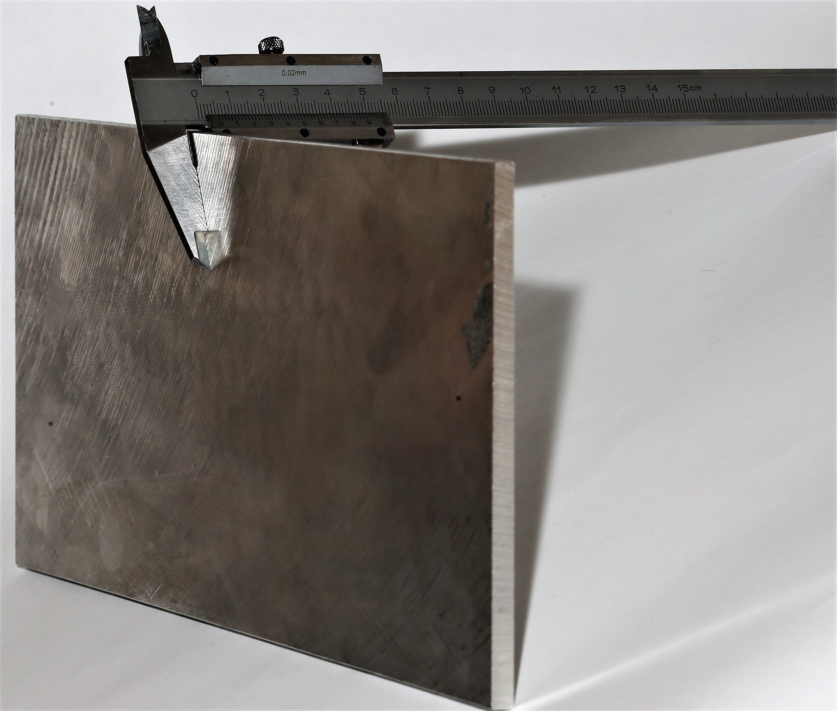

Для АРМИЯ-2016 делали образцы пластинок.
Сфотографировал обазец АМГ6, чтобы показать эффект обратной клиновидности.
Высота пластины--это толщина плиты. Плита АМГ6 (7460 просмотров) <a class='original' href='./download/file.php?id=97830&sid=7d79bcddb8db6a90abfacab4edb08aa9&mode=view' target=_blank>Загрузить оригинал (4.6 МБ)</a>
H55R1077.JPG (7460 просмотров) <a class='original' href='./download/file.php?id=97832&sid=7d79bcddb8db6a90abfacab4edb08aa9&mode=view' target=_blank>Загрузить оригинал (690.97 КБ)</a>
H55R1078.JPG (7460 просмотров) <a class='original' href='./download/file.php?id=97833&sid=7d79bcddb8db6a90abfacab4edb08aa9&mode=view' target=_blank>Загрузить оригинал (555.94 КБ)</a>
Если на ГАРе внизу идёт расширение струи и соответствующий уход размера, то при нашем техпроцессе, наоборот, разбивает сверху.
H55R1079.JPG (7460 просмотров) <a class='original' href='./download/file.php?id=97834&sid=7d79bcddb8db6a90abfacab4edb08aa9&mode=view' target=_blank>Загрузить оригинал (7.39 МБ)</a>
Видно, что зазор ближе к "штангелю" увеличивается.
На глубине 280мм разница может быть до 0,1-0,8мм на кромках (по габариту)

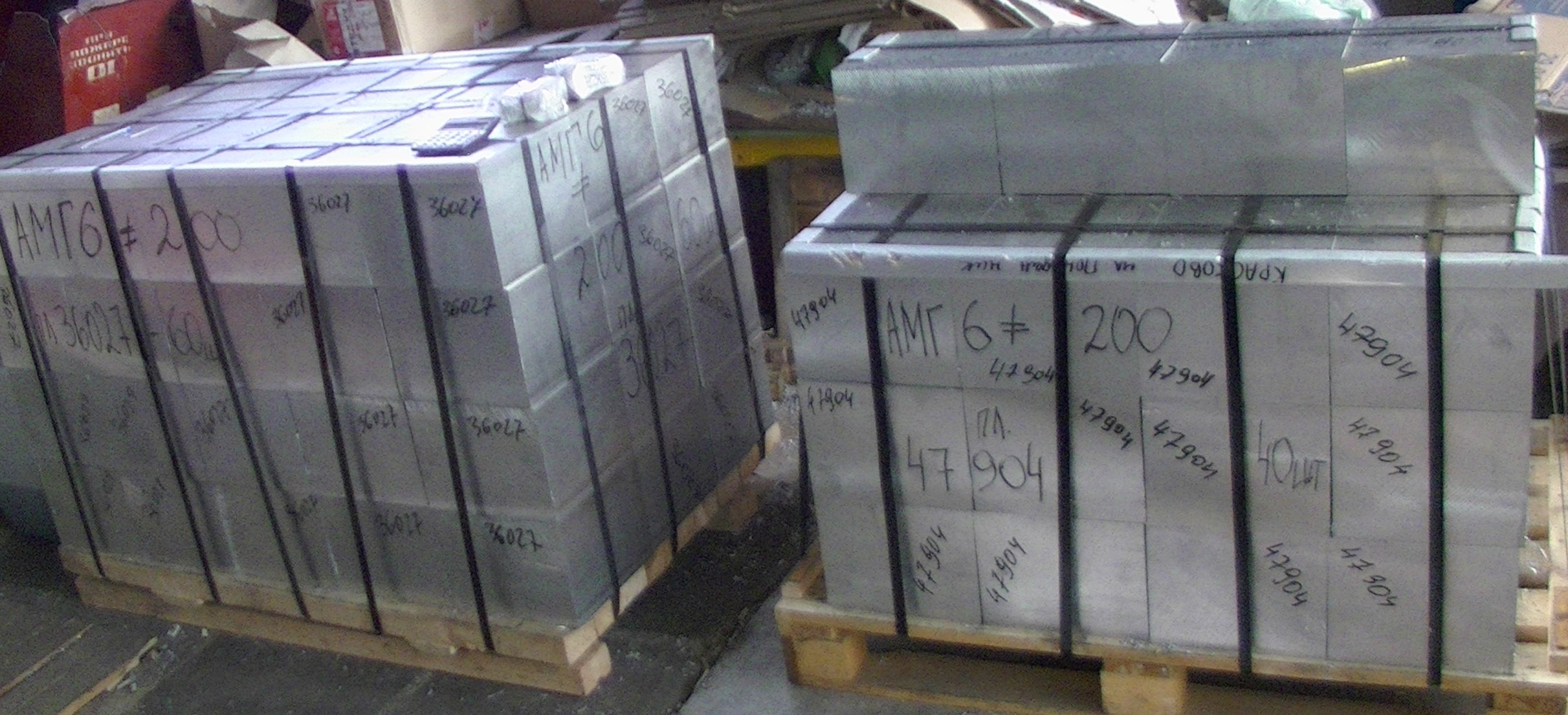

Алюминиевая плита в &quot;квадратик&quot;, АМГ6 =200мм (7396 просмотров) <a class='original' href='./download/file.php?id=98267&sid=7d79bcddb8db6a90abfacab4edb08aa9&mode=view' target=_blank>Загрузить оригинал (1.27 МБ)</a>
Алюминиевая плита в "квадратик", АМГ6 =200мм

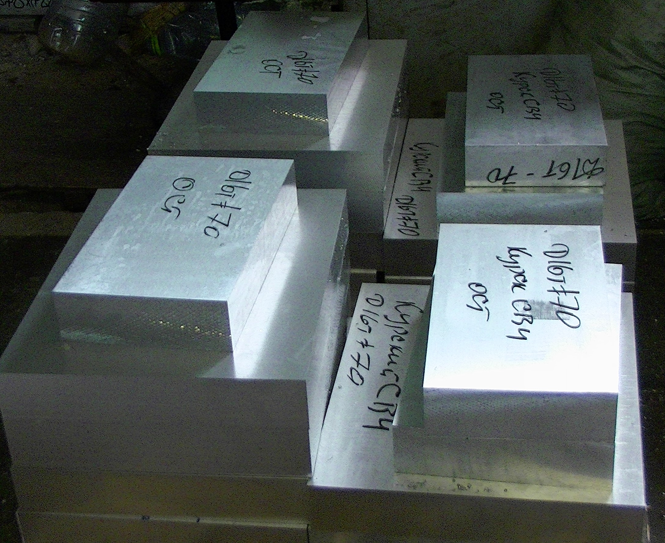

Плиты АМГ2 =14мм (7396 просмотров) <a class='original' href='./download/file.php?id=98275&sid=7d79bcddb8db6a90abfacab4edb08aa9&mode=view' target=_blank>Загрузить оригинал (2.16 МБ)</a>
Плиты АМГ2 =14мм

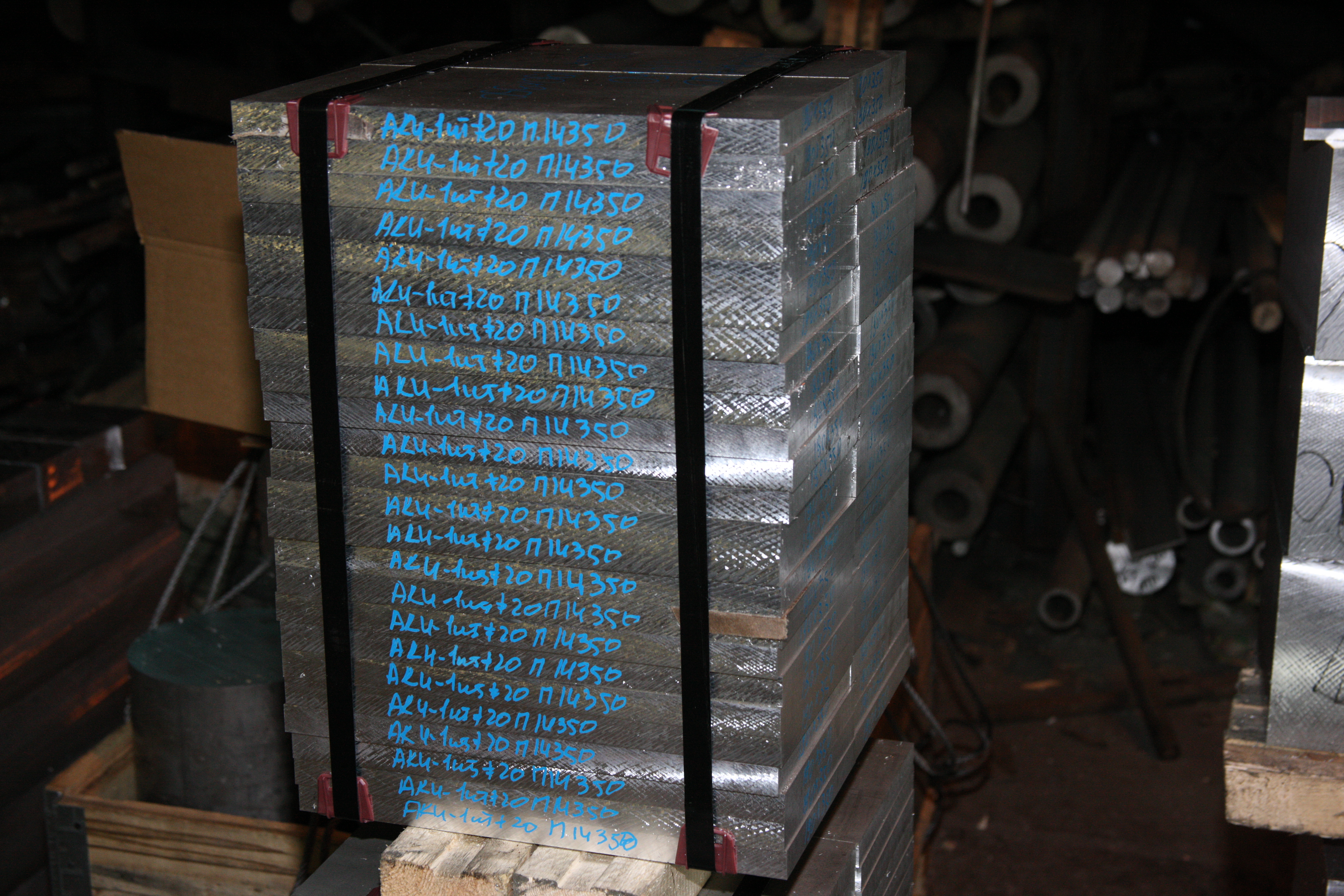

Чем толще плита, тем эффективней наша резка (7160 просмотров) <a class='original' href='./download/file.php?id=99266&sid=7d79bcddb8db6a90abfacab4edb08aa9&mode=view' target=_blank>Загрузить оригинал (888.39 КБ)</a>

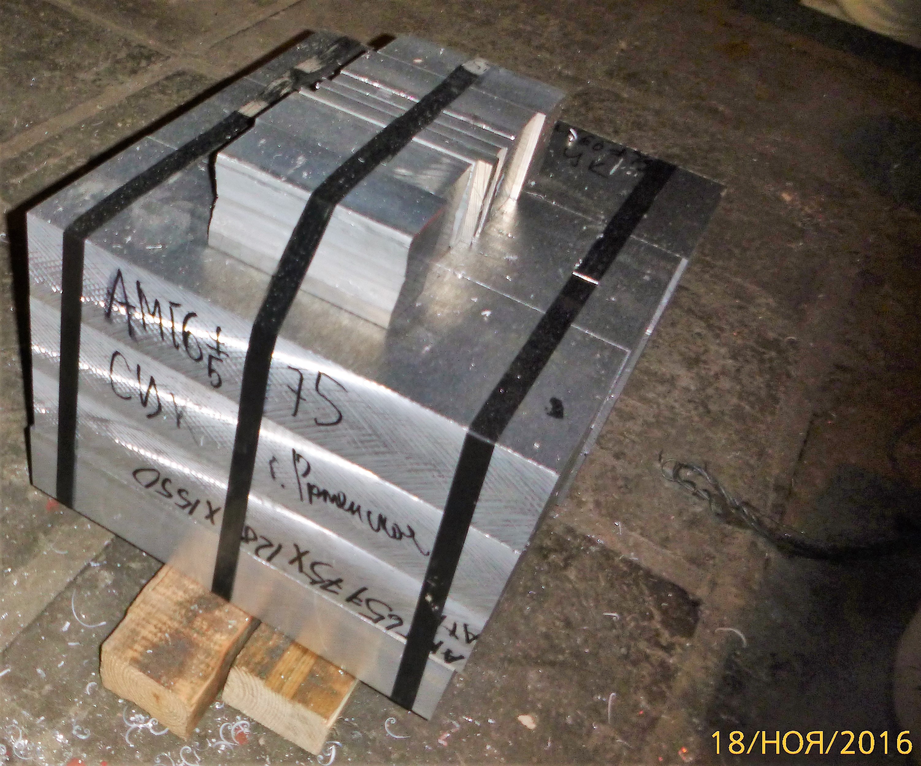

На упаковку из плит АМГ6 =140мм сверху положены обрезки. Горбушки и торцовочные кромки.
Эти кромки, показаны красной стрелкой, по сути, идеальные пластины. Но без них нельзя.
Заготовки из плиты АМГ6 =140мм (6484 просмотра) <a class='original' href='./download/file.php?id=100636&sid=7d79bcddb8db6a90abfacab4edb08aa9&mode=view' target=_blank>Загрузить оригинал (3.17 МБ)</a>
Например, режется 3-х метровая плита на полосы 140х505±1х3050.
И потом на прямоугольники 505х505мм.
Можно, конечно, не обрезать, и вообще криво резать, но зачем?
Для серьёзных заводом точные заготовки--это существенное снижение себестоимости.
Заготовки из АК4-1ЧТ =20мм (6484 просмотра) <a class='original' href='./download/file.php?id=100637&sid=7d79bcddb8db6a90abfacab4edb08aa9&mode=view' target=_blank>Загрузить оригинал (2.8 МБ)</a>
Заготовки получаются &quot;близнецами&quot; (6484 просмотра) <a class='original' href='./download/file.php?id=100638&sid=7d79bcddb8db6a90abfacab4edb08aa9&mode=view' target=_blank>Загрузить оригинал (2.53 МБ)</a>
Заготовки получаются "близнецами"
Заготовки из плиты АК4-1ЧТ =20мм (6484 просмотра) <a class='original' href='./download/file.php?id=100639&sid=7d79bcddb8db6a90abfacab4edb08aa9&mode=view' target=_blank>Загрузить оригинал (3.24 МБ)</a>
Материал АК4-1ЧТ--жаропрочный сплав, рабочая температура 225ºC.
На заготовках не должно быть глубоких царапин.  АК4-1ЧТ достаточно твёрдый, бумагу можно не класть (6484 просмотра) <a class='original' href='./download/file.php?id=100640&sid=7d79bcddb8db6a90abfacab4edb08aa9&mode=view' target=_blank>Загрузить оригинал (2.62 МБ)</a>
Заготовки из АК4-1ЧТ =20мм (6484 просмотра) <a class='original' href='./download/file.php?id=100641&sid=7d79bcddb8db6a90abfacab4edb08aa9&mode=view' target=_blank>Загрузить оригинал (4.07 МБ)</a>
Заготовки необходимо подписывать, каждую. Несмываемым маркером. (6484 просмотра) <a class='original' href='./download/file.php?id=100642&sid=7d79bcddb8db6a90abfacab4edb08aa9&mode=view' target=_blank>Загрузить оригинал (3.54 МБ)</a>
При 300-350°C мехсвойства гораздо выше, чем у АМГ6, и даже В95ПЧТ2.

У нас получается. Хорошо. Самое "дорогое"-- это надписывать каждую заготовку.
Это необходимо как для ОТК, так и для станочников, т.к. изделие будет очень серьёзное.
Бывает всякое.

Реально точность ±0,1мм, условно.
Если пилить плиту =280мм, то вверху разбивает пропил на 0,3-0,5мм!
Если материал мягкий, то при отрезке бывают запилы глубиной 0,3-0,7мм. На плоскостность не влияет, но надо учитывать.
Ваши станки тоже могут делать ±0,01мм. Но всегда ли это оправдано, хотя бы с точки зрения трудозатрат по обмеру?
Так и здесь, что нужно: сделать ±0,1мм точность на припусках 5-20мм на сторону, или ±0,1мм повторяемость и параллельность, при точности ±0,5-1мм?
Есть ли смысл оплачивать торцовку, когда делается для универсального оборудования? Или для мелкой серии 1-5 штук?
В математике есть термин: "необходимо и достаточно".
От себя +: "за оптимальные деньги".
На фотках необходимо и достаточно разрешение, чтобы оценить качество резки.
Можем "повториться" со штангелем с ±0,0 разницей сфоткаем, или старые фотки выложим. Сразу напишут, что "повторяемся".
Приезжайте, посмотрите.
