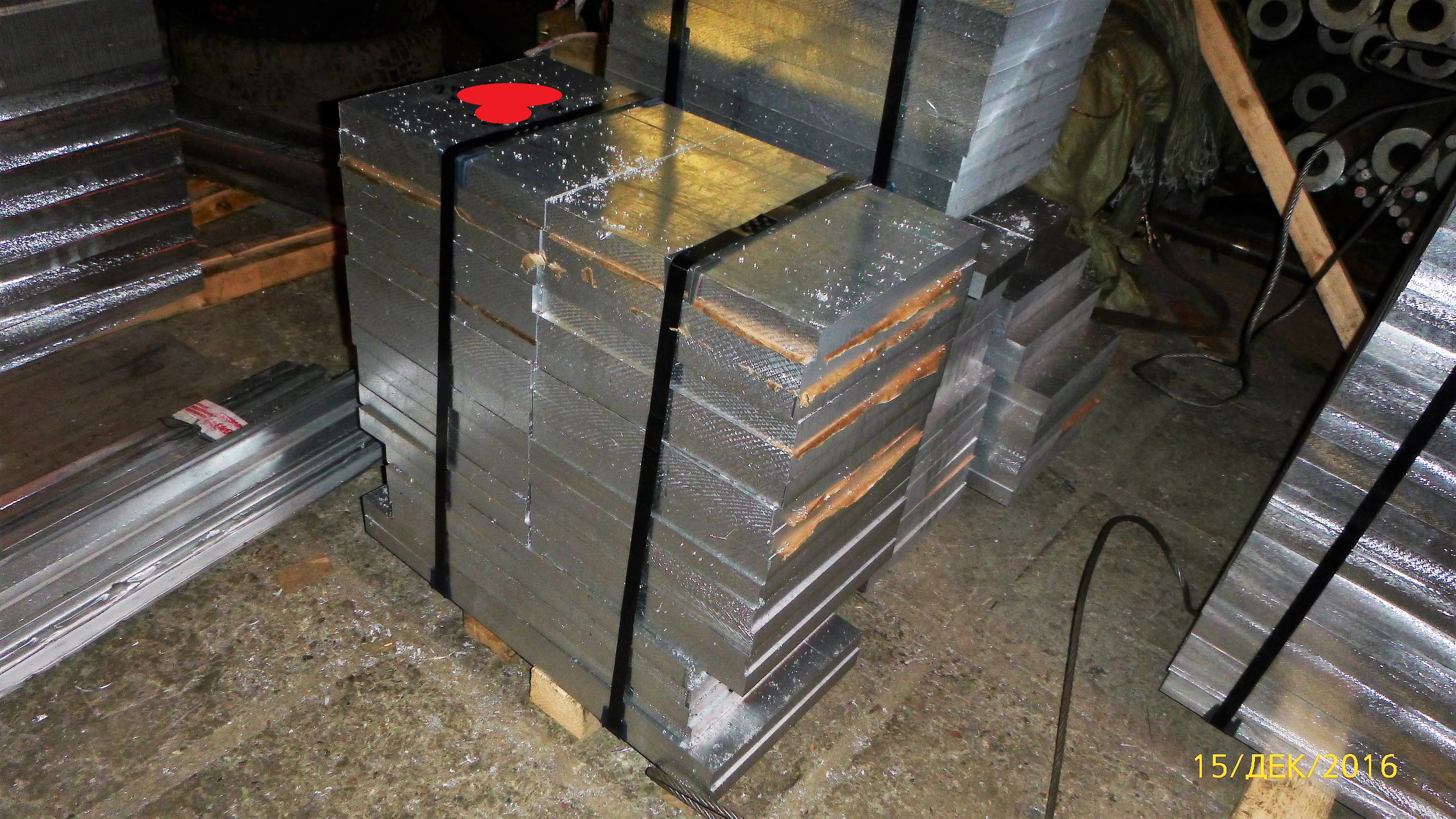

По ГОЗам делаем очередной заказ.
Режем плиты АМГ6 толщиной от =140мм до =300мм
На упаковку из плит АМГ6 =140мм сверху положены обрезки. Горбушки и торцовочные кромки.
Эти кромки, показаны красной стрелкой, по сути, идеальные пластины. Но без них нельзя.

Заготовки необходимо подписывать, каждую. Несмываемым маркером. (6481 просмотр) <a class='original' href='./download/file.php?id=100642&sid=0dbde2d6649e833a2612e8e8c9e33858&mode=view' target=_blank>Загрузить оригинал (3.54 МБ)</a>
При 300-350°C мехсвойства гораздо выше, чем у АМГ6, и даже В95ПЧТ2.
Заготовки упаковываем. Стальная лента--удобна. (6481 просмотр) <a class='original' href='./download/file.php?id=100643&sid=0dbde2d6649e833a2612e8e8c9e33858&mode=view' target=_blank>Загрузить оригинал (4.52 МБ)</a>

У нас получается. Хорошо. Самое "дорогое"-- это надписывать каждую заготовку.
Это необходимо как для ОТК, так и для станочников, т.к. изделие будет очень серьёзное.
Бывает всякое.
