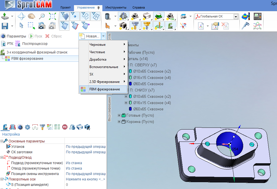

Всем добрый вечер. создаю операции через новая, открывается окно, выбираю послойную, или 2д-контур.
а тут чето дернуло нажать на стрелку рядом.
Выплыло какое-то FBM...Сразу возникает вопрос - почему она недоступна через общие вкладки (прям пасхальное яйцо блин)...
пока не понял как работать с ней ...
Что за FBM и как его едеят (11850 просмотров) <a class='original' href='./download/file.php?id=81879&mode=view' target=_blank>Загрузить оригинал (230.55 КБ)</a>
кто-нибудь имел дело с такой штукой?

Даже не пробуй, это от лукавого. Есть старая добрая метода работы, выбираешь операцию, задаешь что делать, параметры обработки и получаешь траекторию. А в FBM все наоборот, сначала выбираешь что делать, а SprutCAМ тебе предлагает техпроцесс обработки. Но там не все так просто, сначала нужно провести обучение SprutCAМа, ну а уж потом как бы все автоматом. Не верю.
Хотя... разберись, потом научишь, чем черт не шутит :thinking: :D

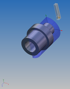

спрут 7
никак не могу совладать с токаркой
станок выбран токарный ZX
деталь - заготовка грузятся как положено
1.png (11637 просмотров) <a class='original' href='./download/file.php?id=87291&mode=view' target=_blank>Загрузить оригинал (33.15 КБ)</a>
как только делаю "обработка торца"
создается заготовка
вращением детали по оси X
2.png (11637 просмотров) <a class='original' href='./download/file.php?id=87292&mode=view' target=_blank>Загрузить оригинал (74.07 КБ)</a>
и совладать с этим не могу...

ковырялся-ковырялся весь вечер
сперва догадался чего нужно править, потом принялся ковырять xml файл с описанием станка
то есть создал файл myLatheZX.xml на основе готвого, а потом начал его править.
потом нашел темуhttp://www.cnc-club.ru/forum/viewtopic.php?f=16&t=2506
там файлик интересный, но явно кастрированный от большого мануала
согласно ему, ось вращения нужно создавать как дочернюю от линейной оси
пробовал и так и этак :cheesy:
ничего не получется: ось вращения всегда - X
а инструмент ездит по Y
Может кто чего посоветует...

Конечно, оно звучит нелогично, но наверно самый простой вариант (на мой взгляд), сделать преобразование модели.
Т.е поскольку ты сам написал, что все вращение идет вокруг оси X, то надо на закладке 3д-модель сориентировать деталь вдоль оси X.
Лично как я понял, на 3д-модели - моделиь располагается в общегеометрических системах координат (большие стрелки осей)
А вот на закладке технология вступают в дело уже станочные. ( малые стрелки осей)
За 7ую версию не скажу, но в 9ке именно так.

тем кто с токаркой мучается: вкладка станок в операциях, и задать смещение по плоскости
тем кто с хмл мучается: ищи в 10м или 9м похожий станок что бы был как у тебя и его постпроцессор правь
если перепутанны координаты, то надо править постпроцессор, но сложного особо нет, если модель более или менее подходит
я свой 6р13ф3 запустил на каком то импортном и ни че бегает и модель показывает и станок

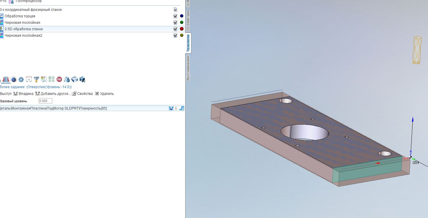

как мне задать обработку только одной поверхности? Торца, выделенного зеленым.
Clipboard01.jpg (10270 просмотров) <a class='original' href='./download/file.php?id=113530&mode=view' target=_blank>Загрузить оригинал (99.42 КБ)</a>

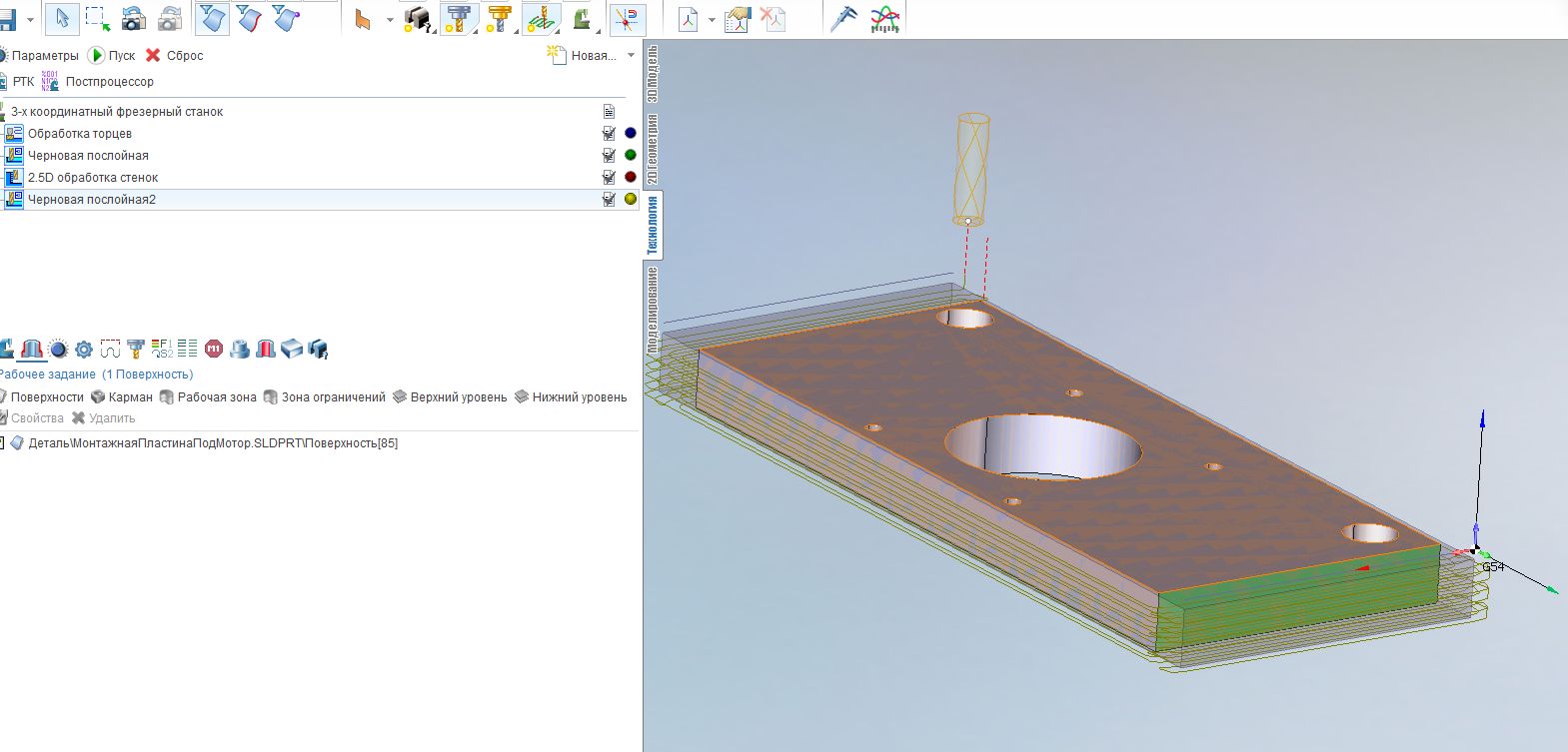

Операции либо обходят всю заготовку,
либо не двигаются вообще(обработка стенок):
Clipboard02.jpg (10270 просмотров) <a class='original' href='./download/file.php?id=113531&mode=view' target=_blank>Загрузить оригинал (65.55 КБ)</a>
Если первое мне понятно, то второе вообще нет. Как эту операцию заставить работать-то?
Re: SprutCAM
Может проще "2Д контур" использовать? Указать грань стенки и настроить кол-во проходов вниз и в бок.
Бармалей
Сообщения: 1163
Репутация: 144
Re: SprutCAM
Сообщение Бармалей »
проще. А как вообще тогда операция обработка стенок работает?

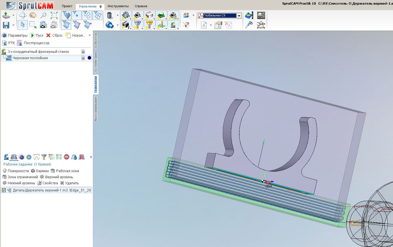

Что до конкретного случая - тут можно задать зону обработки
Делаем так:
- задаем операцию "черновая послойная"
- задаем параметры обработки
- выделяем нужное ребро на модели (не поверхность! возможно, потребуется включить возможность выбора ребра)
- в рабочем задании выбираем "Рабочая зона". В списке появится кривая. Щелкаем по ней два раза, чтобы задать свойства объекта. Ставим касание инструмента - внутри.
- жмем Пуск
