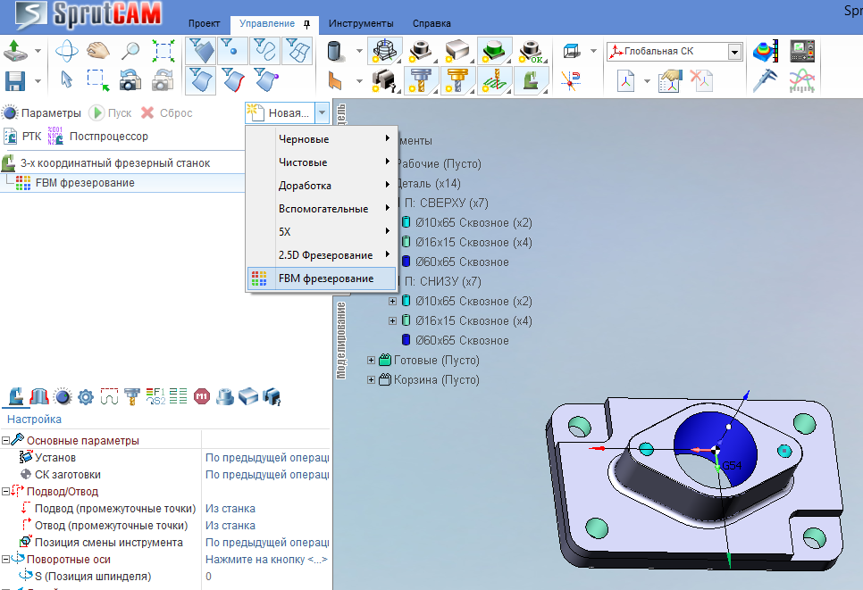

Всем добрый вечер. создаю операции через новая, открывается окно, выбираю послойную, или 2д-контур.
а тут чето дернуло нажать на стрелку рядом.
Выплыло какое-то FBM...Сразу возникает вопрос - почему она недоступна через общие вкладки (прям пасхальное яйцо блин)...
пока не понял как работать с ней ...
Что за FBM и как его едеят (11798 просмотров) <a class='original' href='./download/file.php?id=81879&sid=2fc43689dd32e061fde41c4583493f4d&mode=view' target=_blank>Загрузить оригинал (230.55 КБ)</a>
кто-нибудь имел дело с такой штукой?

Даже не пробуй, это от лукавого. Есть старая добрая метода работы, выбираешь операцию, задаешь что делать, параметры обработки и получаешь траекторию. А в FBM все наоборот, сначала выбираешь что делать, а SprutCAМ тебе предлагает техпроцесс обработки. Но там не все так просто, сначала нужно провести обучение SprutCAМа, ну а уж потом как бы все автоматом. Не верю.
Хотя... разберись, потом научишь, чем черт не шутит :thinking: :D

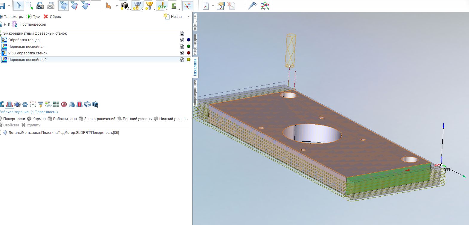

как мне задать обработку только одной поверхности? Торца, выделенного зеленым.
Clipboard01.jpg (10218 просмотров) <a class='original' href='./download/file.php?id=113530&sid=2fc43689dd32e061fde41c4583493f4d&mode=view' target=_blank>Загрузить оригинал (99.42 КБ)</a>
Операции либо обходят всю заготовку,
либо не двигаются вообще(обработка стенок):
Clipboard02.jpg (10218 просмотров) <a class='original' href='./download/file.php?id=113531&sid=2fc43689dd32e061fde41c4583493f4d&mode=view' target=_blank>Загрузить оригинал (65.55 КБ)</a>
Если первое мне понятно, то второе вообще нет. Как эту операцию заставить работать-то?
Re: SprutCAM
Может проще "2Д контур" использовать? Указать грань стенки и настроить кол-во проходов вниз и в бок.
Бармалей
Сообщения: 1163
Репутация: 144
Re: SprutCAM
Сообщение Бармалей »
проще. А как вообще тогда операция обработка стенок работает?
Re: SprutCAM
Бармалей писал(а):проще. А как вообще тогда операция обработка стенок работает?
Можно на их сайте почитать в онлайн инструкции
http://www.sprut.ru/files/SprutCAM11/do ... index.html
http://www.sprut.ru/files/SprutCAM9/doc ... index.html
Но я так скажу - в спруте при сложных задачах первые пол часа или даже час уходит на поиск нужной операции методом научного тыка. Только 2 операции делают ровно то, что у них в названии - 2Д контур и 3Д контур. Остальные, не смотря на названия, очень тяжело заставить работать как нужно. То объект вырождается, то просто нет путей для фрезы после генерации. И нигде нет подсказок почему и как правильно. Приходится пол часа сидеть перебирать операции, пока что-то дельное не появится на экране. А потом ещё пол часа настраивать операцию, чтобы получить приемлемый вариант обработки.
Так что я уже давно не смотрю на названия операций в спруте. Выбираю только знакомые и проверенные, которые не отнимут у меня 2 часа на настройку.
Re: SprutCAM
MX_Master писал(а):в спруте при сложных задачах первые пол часа или даже час уходит на поиск нужной операции методом научного тыка.
Есть такое :(
В плюс спрутовцам скажу, что у них достаточно отзывчивая и адекватная русскоязычная техподдержка.
В минус - слишком лаконичная документация.
Что до конкретного случая - тут можно задать зону обработки
Делаем так:
- задаем операцию "черновая послойная"
- задаем параметры обработки
- выделяем нужное ребро на модели (не поверхность! возможно, потребуется включить возможность выбора ребра)
- в рабочем задании выбираем "Рабочая зона". В списке появится кривая. Щелкаем по ней два раза, чтобы задать свойства объекта. Ставим касание инструмента - внутри.
- жмем Пуск
2017-06-08_121655.png (10164 просмотра) <a class='original' href='./download/file.php?id=113578&sid=2fc43689dd32e061fde41c4583493f4d&mode=view' target=_blank>Загрузить оригинал (255.19 КБ)</a>
