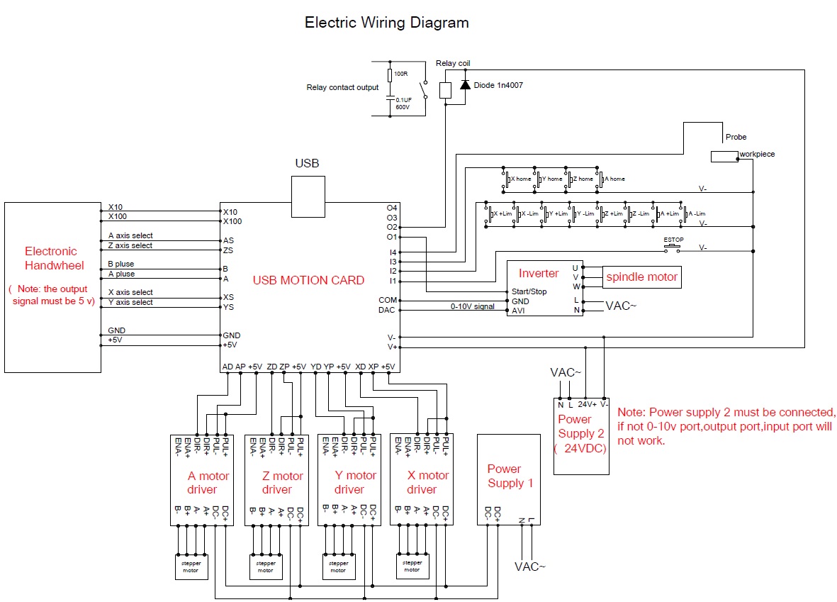

Rom327 писал(а):Похоже действительно, на EN надо подать напряжение....
А там не написано каким должен быть этот "разрешающий сигнал", active high или active low?..

michael-yurov писал(а):Можно скриншот из документации?
Мне что-то вообще не удалось найти документацию от производителя.
могу на почту скинуть. маякните если что

UAVpilot писал(а):А там не написано каким должен быть этот "разрешающий сигнал", active high или active low?..
active high
active high
Позволю себе небольшую оговорку, так сказать лирическое отступление... Если на драйвер общим проводом оптопар заведена земля (GND, минус питания), тогда, чтобы засветился светодиод в оптопаре на него надо подать плюс питания или высокий уровень, он же high. А если на драйвер общим проводом оптопар заведен + питания, тогда, чтобы засветился светодиод в оптопаре на него надо подать минус питания, GND или низкий уровень, он же Low. Вот и получается, что указание на то, какой сигнал будет активным, то есть включающим светодиод в оптопаре, не корректно без конкретной схемы подключения. :D

slooter писал(а):нужно сделать следующее:
1) проверить схему; 2) проверить настройки мача (имхо снести его нафиг и поставить заново в соответствии с мануалом) попробовать "родные" настройки (по мануалу), если не пойдет, то настройки комрада Rom327;
Спасибо всем за участие и советы! Проделал эти два пункта и все заработало,Rom327 спасибо за настройки.Пробовал подключать ENA+ работает также разницы не заметил,а вот если подключить ENА- загораеться красный на драйвере.Схема будет ниже .

По поводу первой картинки. Плата USB Motion Card STB4100 подключена НЕПРАВИЛЬНО! Нельзя включать в параллель сигнал EN с сигналом Dir! В этом случае моторы при движении в одну сторону будут работать, а при движении в другую будут отключаться! Подключи, как на картинке.
EN2.jpg (4729 просмотров) <a class='original' href='./download/file.php?id=100593&mode=view' target=_blank>Загрузить оригинал (179.13 КБ)</a>
Если не будет работать, тогда так:
EN.jpg (4730 просмотров) <a class='original' href='./download/file.php?id=100592&mode=view' target=_blank>Загрузить оригинал (174.36 КБ)</a>
третьего не дано...
