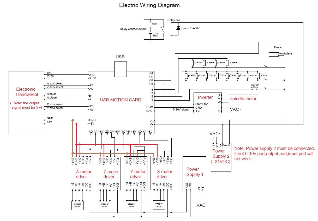

Rom327 писал(а):Похоже действительно, на EN надо подать напряжение....
А там не написано каким должен быть этот "разрешающий сигнал", active high или active low?..

Re: USB Motion Card STB4100
Сообщение Rom327 »
А кто отменил "метод тыка"?

UAVpilot писал(а):А там не написано каким должен быть этот "разрешающий сигнал", active high или active low?..
active high
Сообщение Rom327 »
active high
Позволю себе небольшую оговорку, так сказать лирическое отступление... Если на драйвер общим проводом оптопар заведена земля (GND, минус питания), тогда, чтобы засветился светодиод в оптопаре на него надо подать плюс питания или высокий уровень, он же high. А если на драйвер общим проводом оптопар заведен + питания, тогда, чтобы засветился светодиод в оптопаре на него надо подать минус питания, GND или низкий уровень, он же Low. Вот и получается, что указание на то, какой сигнал будет активным, то есть включающим светодиод в оптопаре, не корректно без конкретной схемы подключения. :D
Rom327 писал(а):Вот и получается, что указание на то, какой сигнал будет активным, то есть включающим светодиод в оптопаре, не корректно без конкретной схемы подключения.
Хотел напомнить про разность потенциалов, но решил, что в этой дискуссии это не имеет смысла...
Есть очень простой тест: отключите все провода от ENA и драйвер будет работать...

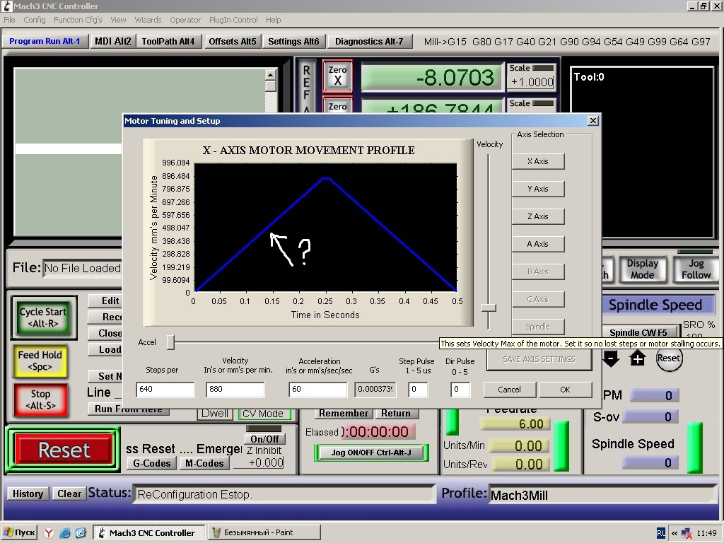

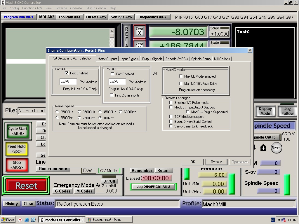

Сообщение sergei___79 »
slooter писал(а):нужно сделать следующее:
1) проверить схему; 2) проверить настройки мача (имхо снести его нафиг и поставить заново в соответствии с мануалом) попробовать "родные" настройки (по мануалу), если не пойдет, то настройки комрада Rom327;

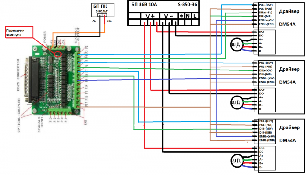

Спасибо всем за участие и советы! Проделал эти два пункта и все заработало,Rom327 спасибо за настройки.Пробовал подключать ENA+ работает также разницы не заметил,а вот если подключить ENА- загораеться красный на драйвере.Схема будет ниже .
Есть еще несколько вопросов : запитал Card STB4100 на прямую от блока питания компа 12V.Нужно ли подключение через тумблер? Нужен ли отдельный блок питания,и какое напляжение оптимально 12 или 24 ?
почему на скрине синяя полоса видна ,а на том компе где подкючен Mach ее не видно (5289 просмотров) <a class='original' href='./download/file.php?id=100558&mode=view' target=_blank>Загрузить оригинал (250.27 КБ)</a>
Правильно ли стоит галочка в KHZ. (5289 просмотров) <a class='original' href='./download/file.php?id=100559&mode=view' target=_blank>Загрузить оригинал (255.21 КБ)</a>
Сообщение Rom327 »
sergei___79 писал(а):
Вложение conecct.jpg больше недоступно
Вложение post-83216-068687800 1389275873.png больше недоступно
По поводу первой картинки. Плата USB Motion Card STB4100 подключена НЕПРАВИЛЬНО! Нельзя включать в параллель сигнал EN с сигналом Dir! В этом случае моторы при движении в одну сторону будут работать, а при движении в другую будут отключаться! Подключи, как на картинке.
EN2.jpg (5243 просмотра) <a class='original' href='./download/file.php?id=100593&mode=view' target=_blank>Загрузить оригинал (179.13 КБ)</a>
Если не будет работать, тогда так:
EN.jpg (5244 просмотра) <a class='original' href='./download/file.php?id=100592&mode=view' target=_blank>Загрузить оригинал (174.36 КБ)</a>
третьего не дано...

slooter
Сообщения: 212
Зарегистрирован: 24 авг 2016, 12:23
Репутация: 16
Настоящее имя: Виталий К
Сообщение slooter »
Rom327 писал(а):Если вдруг, один из моторов заработает, подключай остальные, согласно картинки №2.
я так понял, что все работает и без ENA, настройки были не верные.

Rom327
Сообщения: 2760
Репутация: 437
Настоящее имя: Роман
Откуда: Подольск
Сообщение Rom327 »
sergei___79 писал(а):почему на скрине синяя полоса видна ,а на том компе где подкючен Mach ее не видно
Не понял о чем речь. Перефразируй вопрос.
sergei___79 писал(а):Правильно ли стоит галочка в KHZ.
Что такое KHZ?
По поводу первой картинки. Плата USB Motion Card STB4100 подключена НЕПРАВИЛЬНО! Нельзя включать в параллель сигнал EN с сигналом Dir! В этом случае моторы при движении будут работать, а при движении в другую будут отключаться! Подключи, как на картинке.
попробовал так подключить загорелся красный на драйвере движок не крутится ,настройки выставленны такие как в твоих скринах..Без EN все работает.
