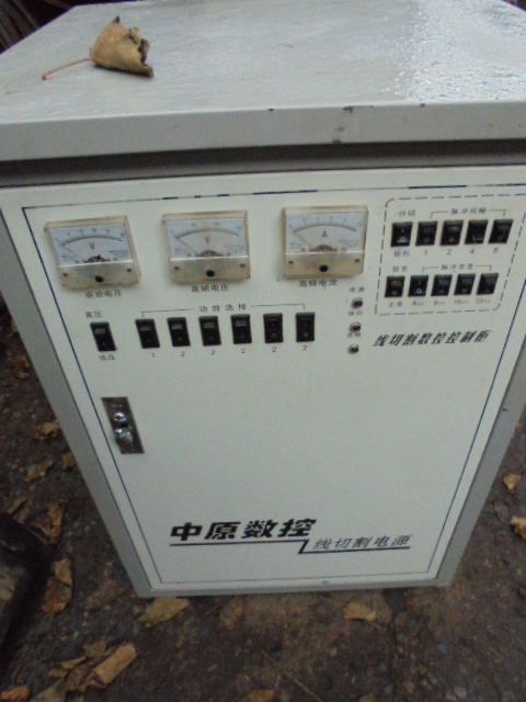

Генератор был на половину живой, часть ключей выгорело. Заменили.
Через aleha заказали спец. плату из Китаю для работы с программой AutoCut.
Сервы заработали, первым делом запустили станок на Lcnc.

Пришла плата PCI с Китая которая заточена под управление такими станками.
В ящик с генератором затолкали компьютер (материнскую плату, БП,...)
0.JPG (26485 просмотров) <a class='original' href='./download/file.php?id=72965&sid=ddef69e611a5f2d75eb80df783adec29&mode=view' target=_blank>Загрузить оригинал (152.56 КБ)</a>
DSC03906 (Копировать).JPG (26485 просмотров) <a class='original' href='./download/file.php?id=72963&sid=ddef69e611a5f2d75eb80df783adec29&mode=view' target=_blank>Загрузить оригинал (316.04 КБ)</a>
DSC03907 (Копировать).JPG (26485 просмотров) <a class='original' href='./download/file.php?id=72964&sid=ddef69e611a5f2d75eb80df783adec29&mode=view' target=_blank>Загрузить оригинал (411.44 КБ)</a>

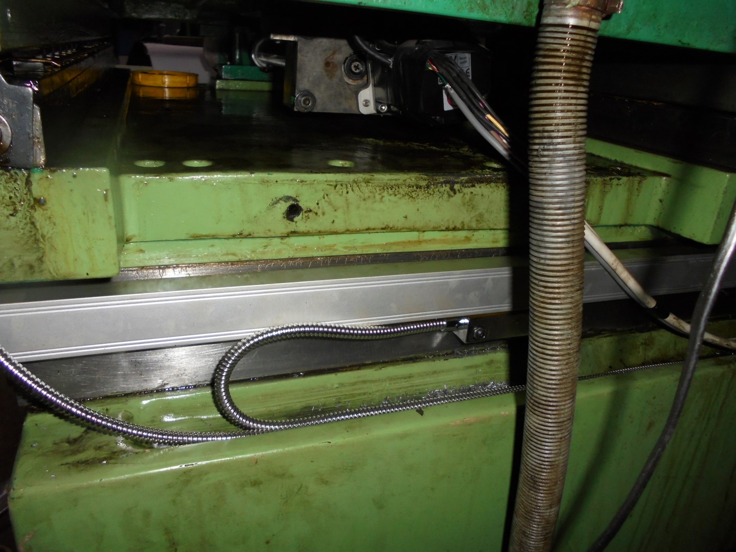

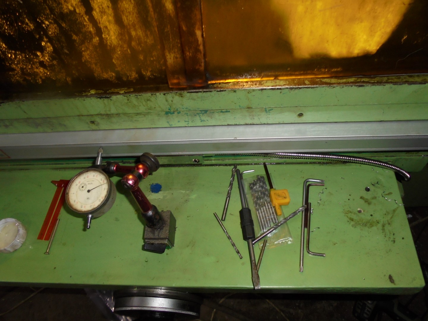

Re: Модернизация DK7740 электроэроз. проволочновырезной
Прикрутили сегодня линейки 0,001мм на оси ХУ
DSC03911 (Копировать).JPG (26481 просмотр) <a class='original' href='./download/file.php?id=72968&sid=ddef69e611a5f2d75eb80df783adec29&mode=view' target=_blank>Загрузить оригинал (280.25 КБ)</a>
DSC03912 (Копировать).JPG (26481 просмотр) <a class='original' href='./download/file.php?id=72969&sid=ddef69e611a5f2d75eb80df783adec29&mode=view' target=_blank>Загрузить оригинал (309.37 КБ)</a>
DSC03917 (Копировать).JPG (26481 просмотр) <a class='original' href='./download/file.php?id=72970&sid=ddef69e611a5f2d75eb80df783adec29&mode=view' target=_blank>Загрузить оригинал (266.35 КБ)</a>

Планируемая дальнейшая модернизация:
1. Завести линейки в сервы для полной петли
2. Закончить станцию фильтрации СОЖ (почти доделали)
DSC03918 (Копировать).JPG (26480 просмотров) <a class='original' href='./download/file.php?id=72971&sid=ddef69e611a5f2d75eb80df783adec29&mode=view' target=_blank>Загрузить оригинал (277.22 КБ)</a>
UAVpilot писал(а):Фу как некрасиво! Сервопаки грязные, провода свисают...
Когда сервопаки ставил не думал что к ним будем подводить линейки, сейчас придется малость переделать чтобы с боку сервопаков навесить доп. платы. А красоту будем наводить когда все до ума доведем ;)

Дело не в скорости, а в точности.
Поставили линейки и по ним сразу видно что есть люфт 0,015мм (така точность заявлена и в паспорте станка).
Сервы нужны так же для точности. Когда шаговики включаешь - они дергаются и смещают координаты, сервы таким не страдают.
Когда на станке нет линеек, то доверяешь то что на экране написано, а реально станок может ездить как ему нравиться.
Сейчас у нас что в программе данные по координатам, что на DRO линеек, разбег 1-2 мкм ;)
zsv1951 писал(а):При сбое питания программа запоминает точку останова и при новом включении продолжает разку с места останова , но нельзя перемещать стол штурвальчиками собьёшь координаты.
А имея линейки - можно ;)
