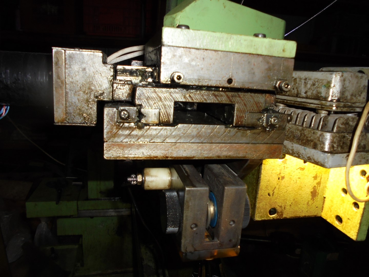

Запустили сегодня наклон проволоки (3 и 4я ось)
DSC03908 (Копировать).JPG (27860 просмотров) <a class='original' href='./download/file.php?id=72966&sid=b0c1a85b164fc6b201b566b0699843a6&mode=view' target=_blank>Загрузить оригинал (321.24 КБ)</a>
DSC03909 (Копировать).JPG (27860 просмотров) <a class='original' href='./download/file.php?id=72967&sid=b0c1a85b164fc6b201b566b0699843a6&mode=view' target=_blank>Загрузить оригинал (277.55 КБ)</a>
