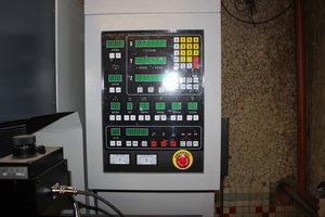

Когда купили станок с ним шел "калькулятор" ЧПУ который управлял станком + компьютер с Win98.
Принцип работы: в китайском САМ чертится чертеж, потом отправляется УП в этот калькулятор, который управлял станком. Этот калькулятор управляет 5ти и 3ф шаговыми движками ;)

Первое что нужно было запустить станок хоть как то. Разбираться в работе этого калькулятора желание не было.
Выбросили 5 фазные шаговые движки, переделали малость крепление и как родные встали сервы Yackawa 100 ватт :)
DSC03902 (Копировать).JPG (27916 просмотров) <a class='original' href='./download/file.php?id=72961&mode=view' target=_blank>Загрузить оригинал (346.39 КБ)</a>
DSC03915 (Копировать).JPG (27916 просмотров) <a class='original' href='./download/file.php?id=72962&mode=view' target=_blank>Загрузить оригинал (254.28 КБ)</a>
Сервы в ходе настройки малость заплевались СОЖ ;)
Генератор был на половину живой, часть ключей выгорело. Заменили.
Через aleha заказали спец. плату из Китаю для работы с программой AutoCut.
Сервы заработали, первым делом запустили станок на Lcnc.
