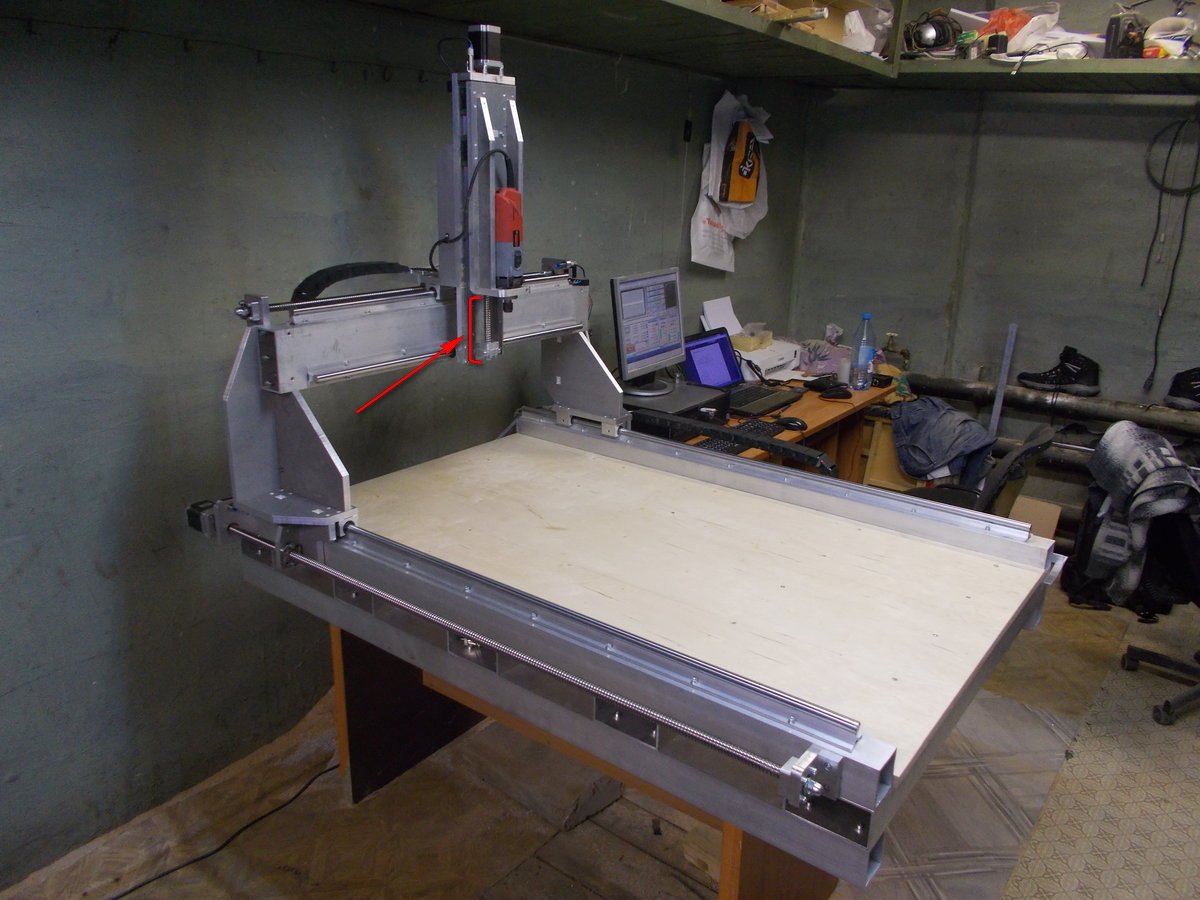

зачем вот это расстояние ?

savo писал(а):зачем вот это расстояние ?
блин, ну ты как маленький, для переходов же над деталью и чтобы спичечные коробки и высокие сферы точить. :hehehe:

savo
Это расстояние чтобы можно было прятать в него полностью длинные фрезы, так как на этом станке предполагается обработка деревянных "колонн" 200*200 с поворотной осью. Станок в основном для дерева.

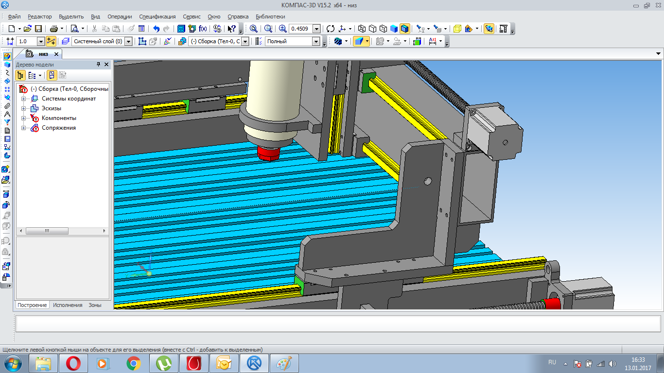

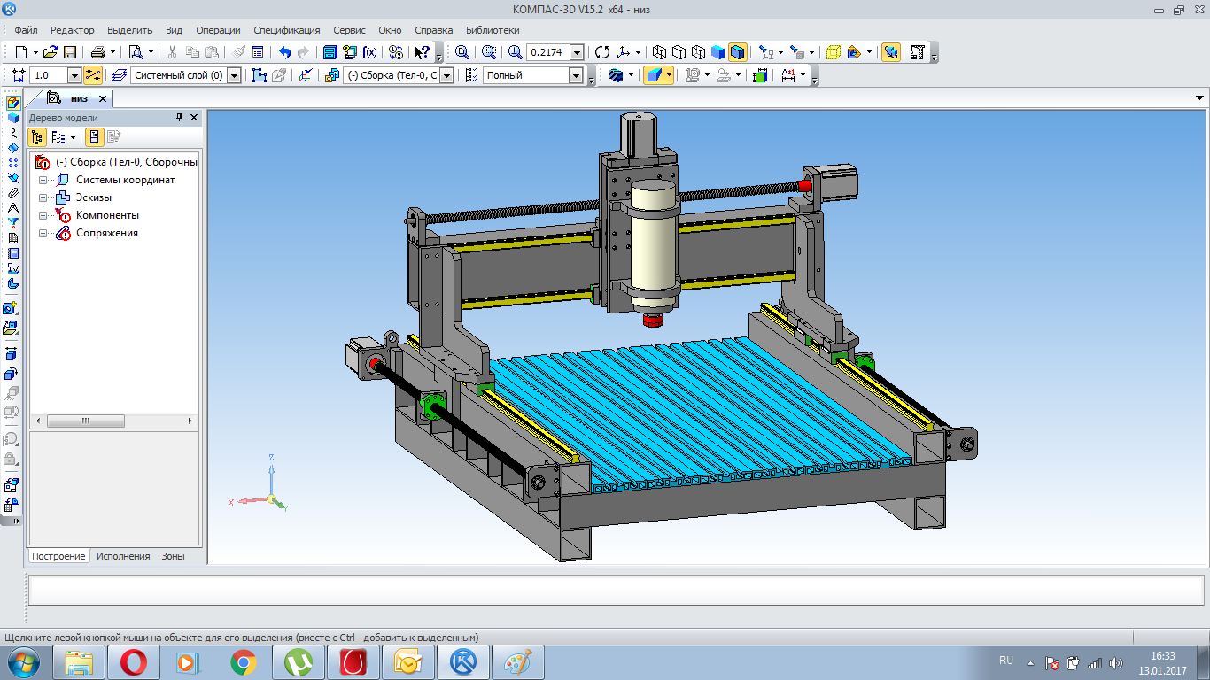

Поработав на станке "Формат А1 SBR Plus" почти 4 месяца, пришел к выводу что ему не хватает жесткости для моих работ по раскрою плит из АМГ-6, толщина которых 14мм. То есть: если резать на нём алюминий нечасто и на щадящих режимах - то он бы подошел. Но мне то как раз и нужно чтобы было часто и с заглублением от 0.5 до 1мм. Дерево он резал по моему мнению вполне неплохо.
Поэтому я спроектировал новый станок с учётом того что мне не понравилось в старом, А именно:
-Определил что для моих работ мне вполне хватит поля формата А2: примерно 700*480мм. Чем меньше - тем выше жесткость самых важных компонентов станка
-Установил по всем осям профильные рельсы 15мм. Выставлять их планирую с помощью метровых поверочных линеек
-Стол из металлического Т-слота чтобы не боялся СОЖ и нормально держал заготовки
-Подстольные балки из алюминиевого бокса 120*60мм поставил как можно ближе - опять таки для того чтобы придать жесткость рабочему столу
-Станок будет оснащен "прерывистой" подачей СОЖ в зону резания. Чтобы получить как можно более качественную поверхность
-Стойки портала спроектировал более жесткими, по отношению к тем что были на предидущем станке.
-Шпиндель "водник" 2.2 квт с цангой ER-20, драйвера лидшайн...
Надеюсь что успею его построить к концу января, так как он оооочень нужен:
2.png (1999 просмотров) <a class='original' href='./download/file.php?id=99901&mode=view' target=_blank>Загрузить оригинал (123.21 КБ)</a>

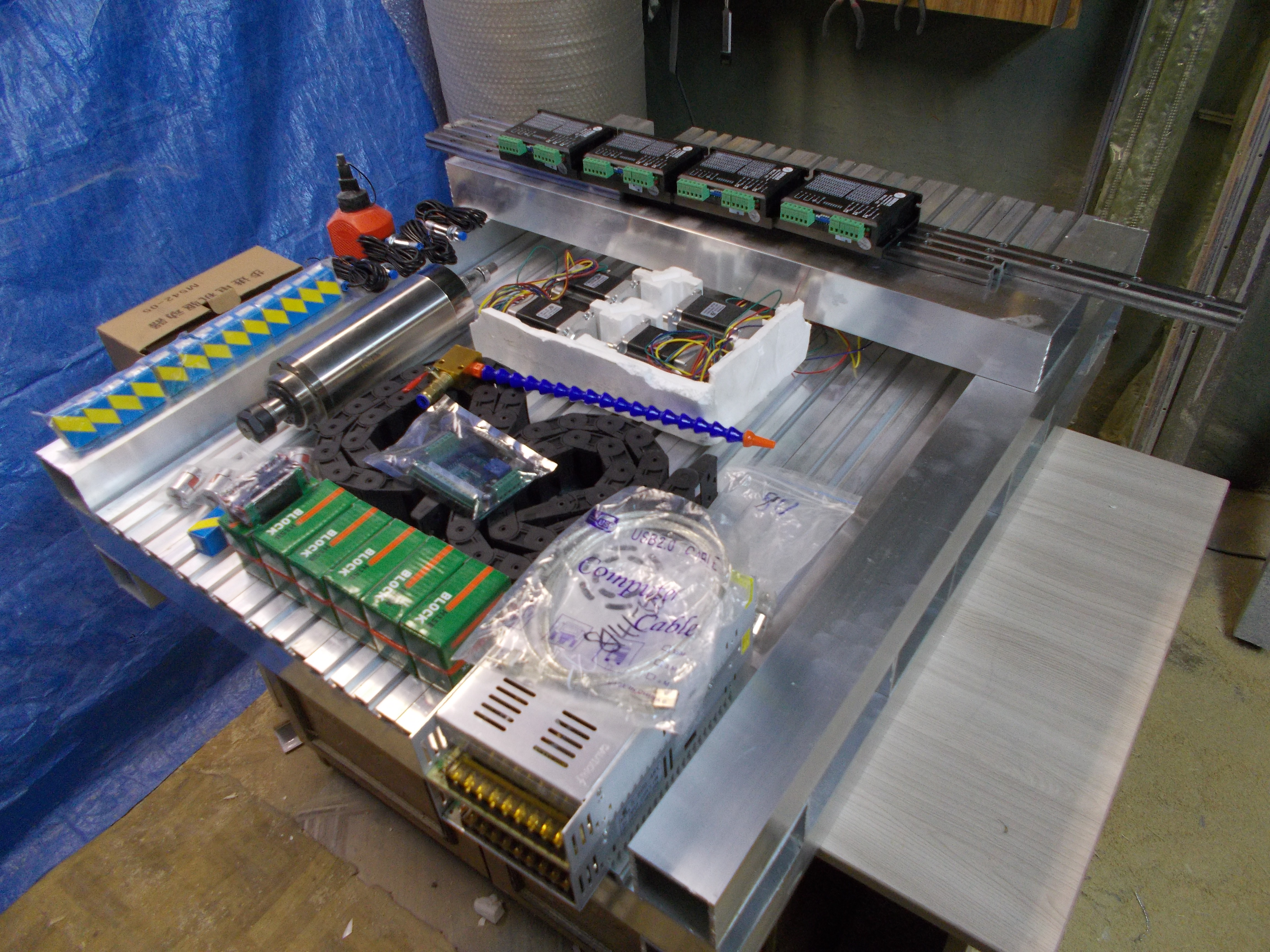

Детали на станок:
DSCN0342.JPG (1999 просмотров) <a class='original' href='./download/file.php?id=99906&mode=view' target=_blank>Загрузить оригинал (3.47 МБ)</a>
Знаю, что кому то может не понравится винт сверху. Но я сам лично знаю станки с винтом сверху и на одном из них даже работал. Плохо это или хорошо - пусть каждый для себя решит сам. :)

Алюминиевый бокс это всё баловство.Крепить конечно болтами будете ?
И вообще конструкция очень хлипкая.От чего ушли-к тому и пришли...

Ale2 писал(а):Алюминиевый бокс это всё баловство.Крепить конечно болтами будете ?
По отношению к тому что было - значительно крепче, по отношению к станкам из алюминиевых-, чугунных-, или стальных- фрезерованных плит - проигрыш по жесткости есть.
Но у меня то цель: сделать станок который будет удовлетворять МОИ нужды, а не СОРЕВНОВАТЬСЯ с "монстрами станкостроения". Как то так :wik:
Фрезеряга, что слабого в портале? Балка? Вот для этого я и сделал станок с тем минимальным рабочим полем, которое меня устроит. Чем меньше длины и рычаги - тем больше жесткость
Re: Бюджетный станок 1100*680 по алюминию
Поле совсем не маленькое. Соревноватся ненужно но нужно стремится к сбалансированности конструкции чтобы все узлы были примерно равной паршивости чтобы все труды были на пользу а не так типа сделал хорошую станину но фиговый портал в итоге толку от хорошей станины 0 поскольку общую жесткость определает самое слабое место и похорошему слабые места нужно старатся усилить. И вообще для себя и для своего бизнеса лучше и выгодней чуть поднапрячся и сделать сразу хорошо в итоге больше заработаеш и меньше потратиш.

Если я тебя правильно понимаю, то под слабым местом ты понимаешь балку портала?
Хорошо:
У формата А1+ балка была длинной 930мм, у А2 который я сейчас делаю 730мм - то есть имеем первый момент - балка короче на 200мм.
Далее: ось шпинделя у А1+ была на расстоянии 202мм от центра балки портала, у А2 - 178, то есть рычаг короче 24. Может и незначительно, но короче.
Боковины портала усилены везде где нужно.
Вообще если сделать балку из стали и пропылить нужные посадочные места - будет в разы лучше. Просто мне охота проверить - справится ли с моей работой именно такая конструкция станка. Гнуть и нагружать детали в Инверторе и Солиде я на данный момент не умею, поэтому проверяю свои убеждения на практике
А нужны они эти опыты? Ну будет она получше немного но самыс слабым местом останется. Жесткости много не бывает эйфория от того что оно лучше чем было раньше быстро пройдет и будет опять мало. Потому если для работы то нужно делать сразу нормально максимально на сколько сможеш. Лично я в ограниченом бюджете использовал бы стальную трубу на балку и подиумы в качестве станины или скрутка из такихже труб или плита с металлоприемки можно в писатся в скромный бюджет конечно подороже алюминиевых труб но сумма подьемная и оно того стоит. Соотношение цена результат будет сильно лучше.

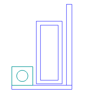

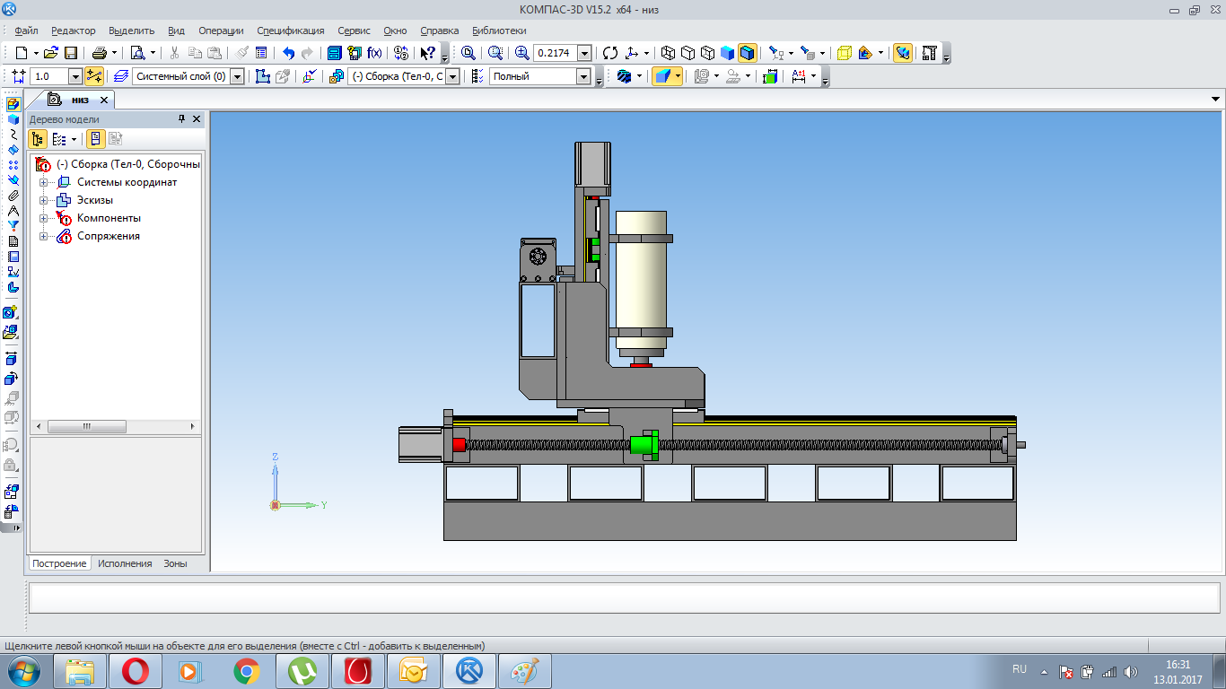

CNC-Logic писал(а):Знаю, что кому то может не понравится винт сверху.
А если на неподвижную плиту по оси Z снизу продолжить и установить сзади портала.
