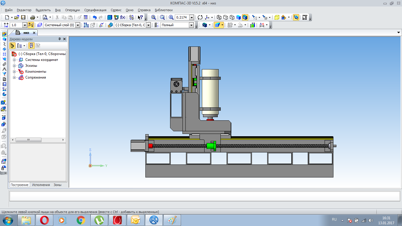

a139st
Сообщения: 25
Зарегистрирован: 03 июл 2013, 15:31
Настоящее имя: Руслан
Re: Бюджетный станок 1100*680 по алюминию
Сообщение a139st »
CNC-Logic писал(а):Знаю, что кому то может не понравится винт сверху.
А если на неподвижную плиту по оси Z снизу продолжить и установить сзади портала.
Screenshot_1.png (1920 просмотров) <a class='original' href='./download/file.php?id=99911&sid=432b12e471409aea85b4fb3966866712&mode=view' target=_blank>Загрузить оригинал (12.07 КБ)</a>
