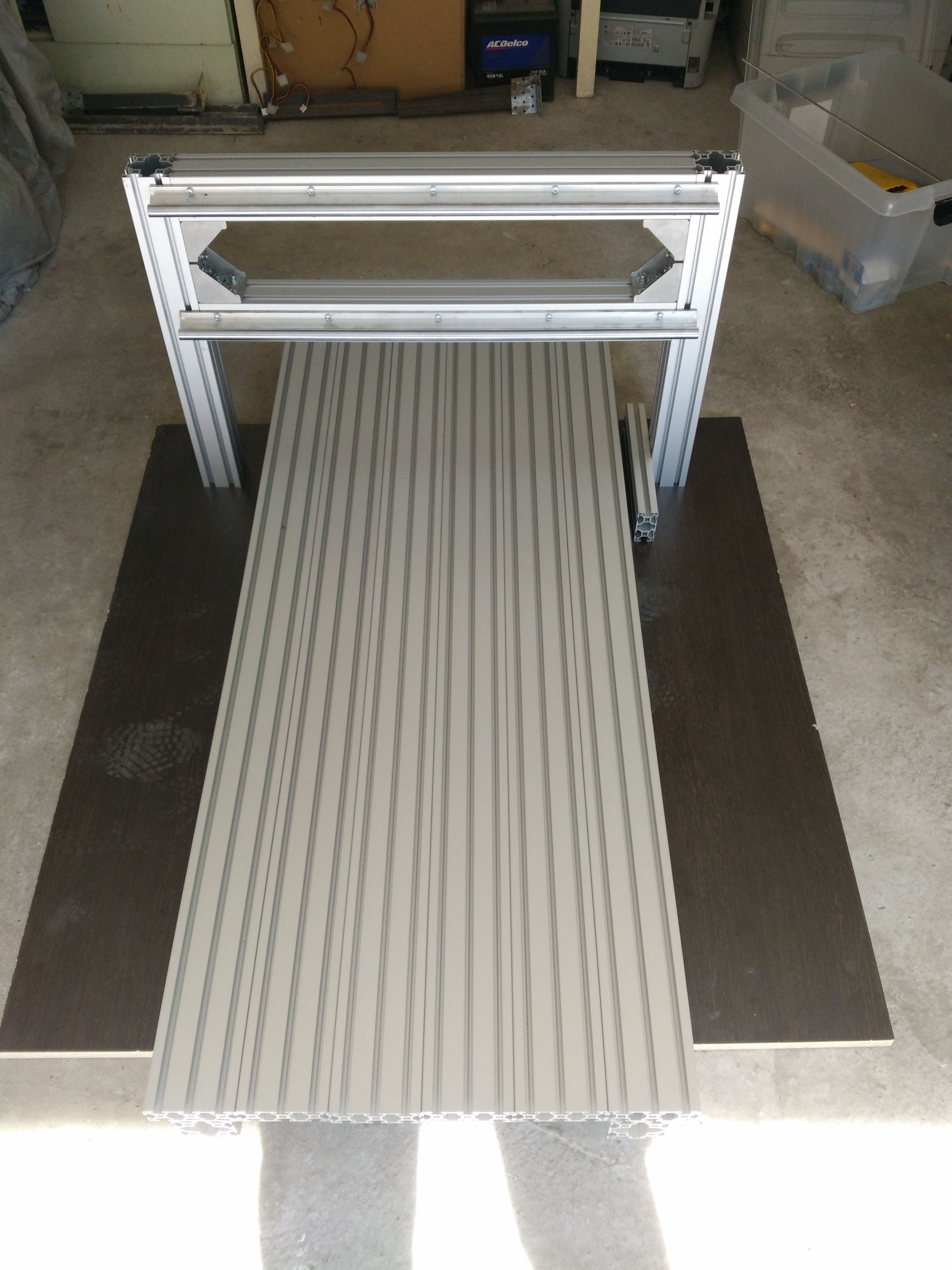

Прошло много времени. Но до сих пор не все приехало. То одно задержалось то другое, то брак. Но обо всем по порядку.
Заказал профиль у Алюмика. Заказ сделал в ноябре 2016г. Приехал за два месяца - январь 2017.
Покупал в конце ноября, надеясь получить до НГ чтоб на праздниках начать прикидку "на живую". Но получил в конце января т.к. ПЭК потерял мою "коробочку"
Потом учеба ( да учиться никогда не поздно, даже когда вам уже не 18 :) ).
Летом получилось взяться заново за проект. Там уже с али подошли Т-гайки, но и тут было не без сюрпризов. Заказывал М5 и М6 по 100шт, а пришли 80 и 101 соответственно и половина брака -брак самой гайки,не резьбы. Про резьбу я молчу - мы же самоделкины :)
Разложил профиль в гараже. Гараж у меня без света, потому работа только днем. Стола нет, импровизация и тут .
IMG_20170728_130447.jpg (3255 просмотров) <a class='original' href='./download/file.php?id=121734&sid=ffa1e83c443c666ad27e8cc48fe16ba1&mode=view' target=_blank>Загрузить оригинал (190.56 КБ)</a>
Прикинул как будет по размерам. В цифрах я знал но воочию мне лично удобнее
IMG_20170728_130454.jpg (3255 просмотров) <a class='original' href='./download/file.php?id=121735&sid=ffa1e83c443c666ad27e8cc48fe16ba1&mode=view' target=_blank>Загрузить оригинал (158.69 КБ)</a>
скрутил рамку под стол
IMG_20170728_185355.jpg (3255 просмотров) <a class='original' href='./download/file.php?id=121736&sid=ffa1e83c443c666ad27e8cc48fe16ba1&mode=view' target=_blank>Загрузить оригинал (137.47 КБ)</a>
собрал будущий портал и прикинул как это будет
IMG_20170815_162026.jpg (3255 просмотров) <a class='original' href='./download/file.php?id=121737&sid=ffa1e83c443c666ad27e8cc48fe16ba1&mode=view' target=_blank>Загрузить оригинал (883.44 КБ)</a>
IMG_20170815_162041.jpg (3255 просмотров) <a class='original' href='./download/file.php?id=121738&sid=ffa1e83c443c666ad27e8cc48fe16ba1&mode=view' target=_blank>Загрузить оригинал (945.58 КБ)</a>

Итог сборки на текущий момент
IMG_20171009_104949.jpg (3255 просмотров) <a class='original' href='./download/file.php?id=121743&sid=ffa1e83c443c666ad27e8cc48fe16ba1&mode=view' target=_blank>Загрузить оригинал (894.3 КБ)</a>
Ход портала по оси Y
Сейчас без настила между рамой и порталом 225мм. Будет настил - профиль 30*90 и будет жертвенный стол из фанеры 20мм. По итогу должно остаться примерно 110мм пространства.
Уже сейчас понимаю что можно было бы смело убрать 60ммвозможно так и сделаю докупив еще палку профиля 60*60 поперечину на портал. Она и жесткости добавит порталу. Поставлю под нижнюю поперечину и так же на уголки 60*60.
Не подумал во время что мало Т-гаек, теперь думаю как закрепить опоры чтоб минимум дыр в профиле.
Пластины под ось X и Z временно будут из фанеры 20мм в один слой. Очень криво выпиленные эз.лобзиком от руки. Потом, надеюсь, станок перепилит себе все сам поровнее чем мои кривые руки :)
Сборка проходит с помощью отвертки под шестигранник, шуруповерта, электролобзика хобби класса.
Станков и прочего - нет. Потому и проект именно такой - собери конструктор-"станок" имея лишь отвертку.
