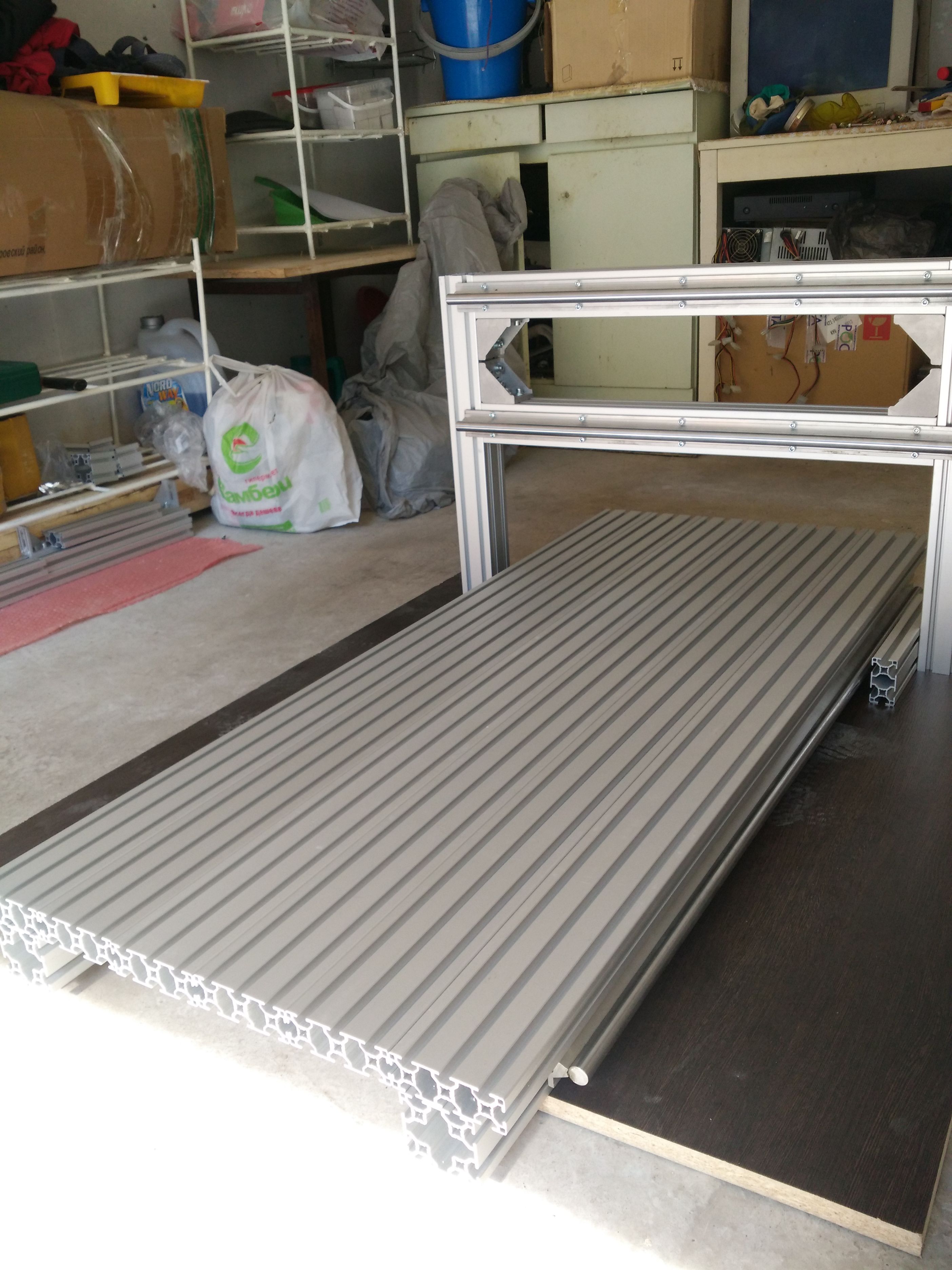

Разложил профиль в гараже. Гараж у меня без света, потому работа только днем. Стола нет, импровизация и тут .
IMG_20170728_130447.jpg (3140 просмотров) <a class='original' href='./download/file.php?id=121734&mode=view' target=_blank>Загрузить оригинал (190.56 КБ)</a>
Прикинул как будет по размерам. В цифрах я знал но воочию мне лично удобнее

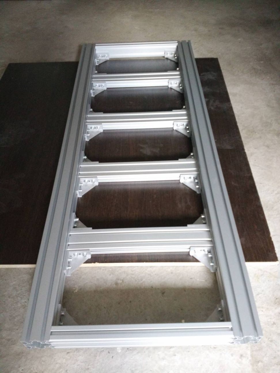

скрутил рамку под стол

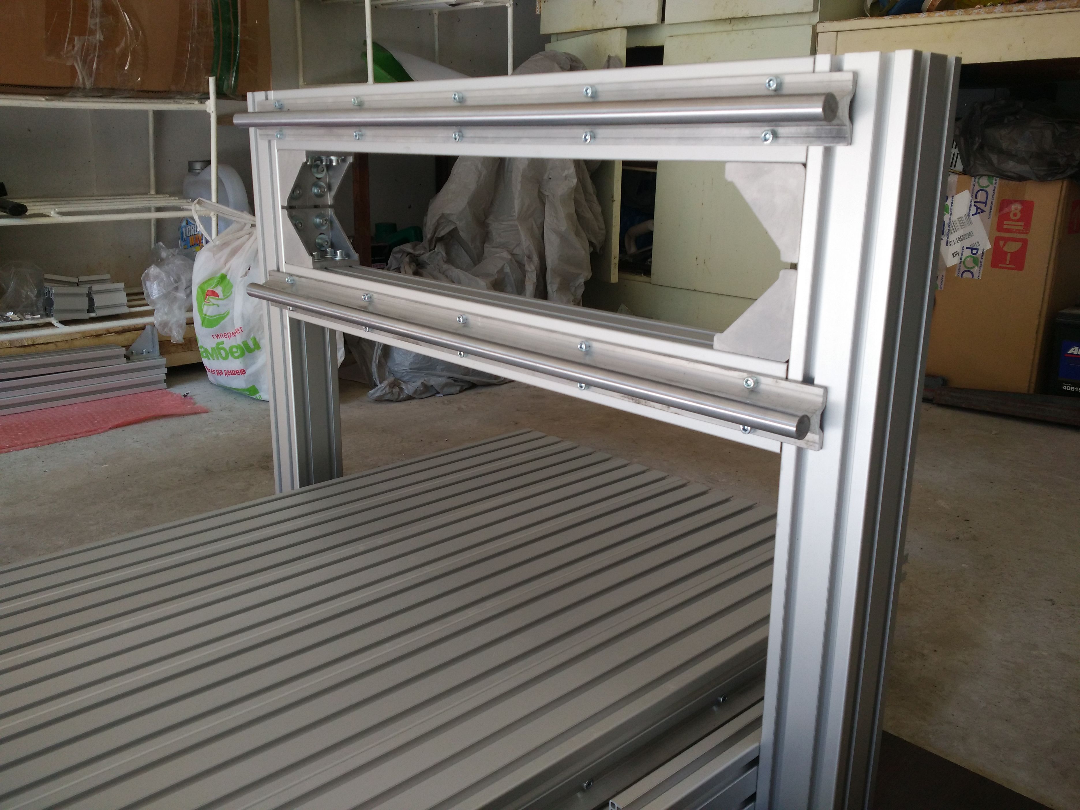

собрал будущий портал и прикинул как это будет

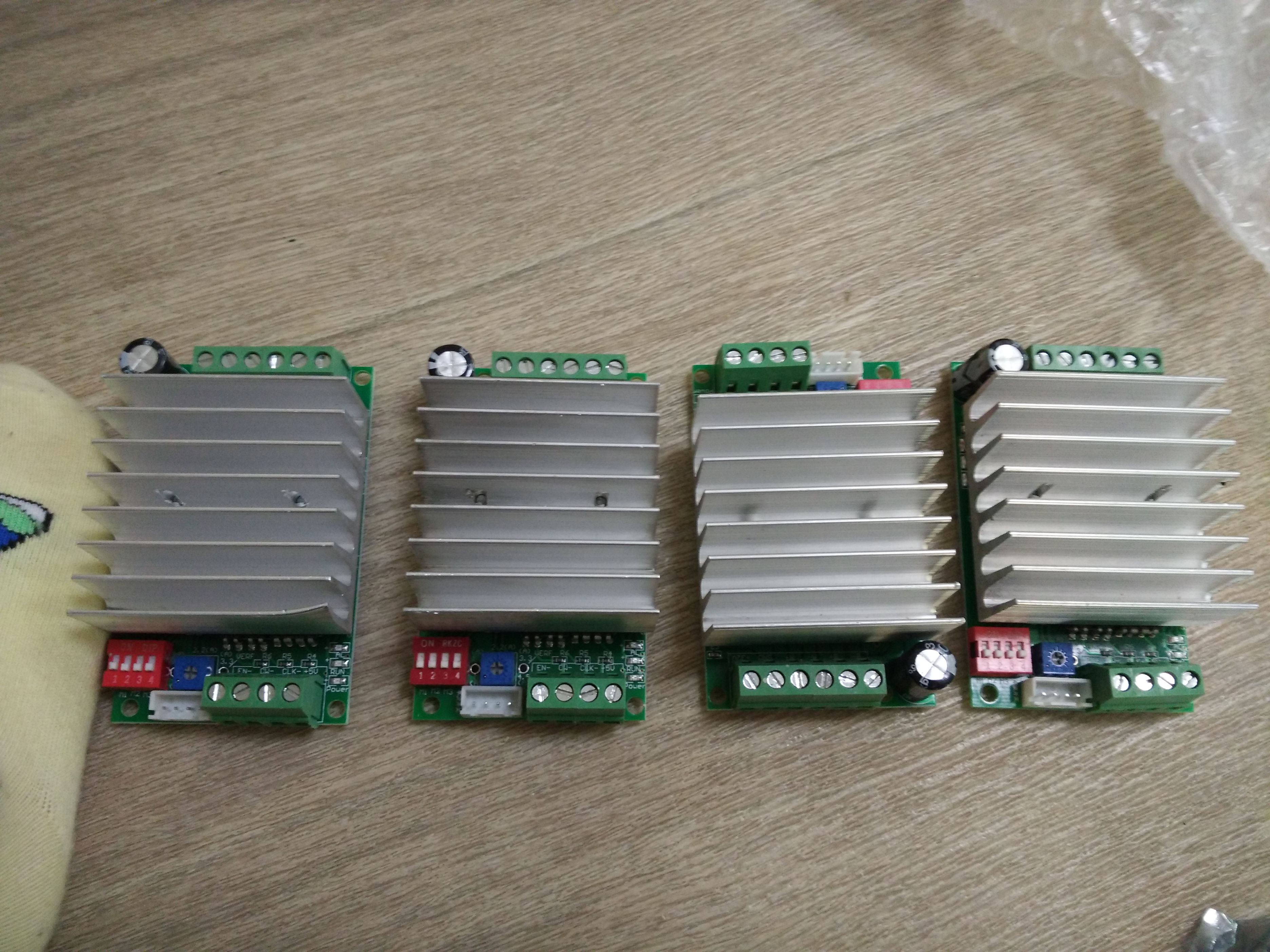

Драйвера заказывал с али тошиба 6600. Продавец дал трек, но спустя некоторое время по моим требованиям дал новый трек (первый трек не пробивался спустя 3 недели). Так я потерял два месяца, т.к. в итоге ничего не прилетело и по спору мне вернули деньги. Заказал заново у другого продавца. Посылка пришла в пупырчатом пакете - и это все что было из упаковки. По итоге один драйвер убит (конденсатор). Восстановить не проблема (со старых матерей и компьютерных блоков питания полно вроде, но таких у меня нет), придется покупать. О чем написал продавцу и ведем пока дискуссию.
IMG_20170930_152024.jpg (3140 просмотров) <a class='original' href='./download/file.php?id=121740&mode=view' target=_blank>Загрузить оригинал (1.14 МБ)</a>
пайка ужасная, кругом не смытый флюс, но работают.
