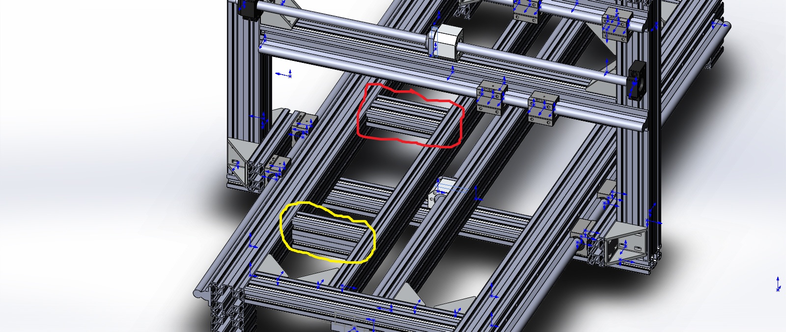

frezeryga писал(а):Поперечин штуки 3 надо на станину.
Подскажите тогда как лучше:
Версия с исправлениями -8.JPG (2522 просмотра) <a class='original' href='./download/file.php?id=96653&mode=view' target=_blank>Загрузить оригинал (402.02 КБ)</a>
Варианты:
1. Три поперечины в каждом контуре (указывал два контура ранее на фото) профилем 30*60 расположив вставки профиля как на рисунке обведенное красным
1. Три поперечины в каждом контуре профилем 30*60 расположив вставки профиля как на рисунке обведенное желтым
3. Три поперечины в каждом контуре профилем 30*60 расположив вставки профиля чередуя:
3.1. Желтый-красный-желтый
3.2. Красный-желтый-красный
Или вы имели ввиду от вала до вала ?
Еще вопрос: профиль анодированный или без покрытия использовать? Не понимаю как это скажется на прочности, ровности и т.д. Кто работал с профилем, подскажите.
Разница в стоимости выходит минимум в 2000р без учета доп.поперечин

Сообщения: 13713
Re: Фрезерный по дереву 600*400, как первый станок - прошу с
Продольные по центру выкинуть. Поставить поперечины каждые 200мм примерно. Анодированый приятней выглядит не боится воды небудет окислятся.
Сообщение igsru »
frezeryga писал(а):Продольные по центру выкинуть. Поставить поперечины каждые 200мм примерно.
Вот нарисовал.
Версия с исправлениями -9.JPG (2496 просмотров) <a class='original' href='./download/file.php?id=96697&mode=view' target=_blank>Загрузить оригинал (520.98 КБ)</a>
Уголки на добавленных поперечинах поставил 30*60. У Алюмики, ребро только одно на таких уголках.
Вопрос:
1. То что я на разных поперечинах на разном уровне эти ребра выставил это правильно? В центральной поперечине ребро ниже (ближе к середине если от профиля 60*60 смотреть).Или так (ребро ближе к середине) желательно поставить все?
2. Нужно ставить на эти поперечины уголки 30*60 или достаточно будет 30*30 ?
Сообщения: 13713
А зачем уголки? Оно и в торец прекрасно стыкуется.

frezeryga писал(а):А зачем уголки? Оно и в торец прекрасно стыкуется.
Мне казалось так надежнее. Площадь же больше - вместо 60мм получаем 180мм стыка, ну и распределение нагрузки совсем иное будет на профиль в районе стыка.
Нет?

Сообщения: 13713
У вас стол свеху будуче закреплен и к продольным и поперечным профилям будет работать этими уголками.
