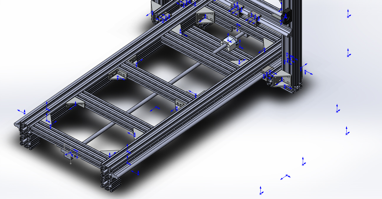

Подскажите тогда как лучше:
Версия с исправлениями -8.JPG (2674 просмотра) <a class='original' href='./download/file.php?id=96653&mode=view' target=_blank>Загрузить оригинал (402.02 КБ)</a>
Варианты:
1. Три поперечины в каждом контуре (указывал два контура ранее на фото) профилем 30*60 расположив вставки профиля как на рисунке обведенное красным
1. Три поперечины в каждом контуре профилем 30*60 расположив вставки профиля как на рисунке обведенное желтым
3. Три поперечины в каждом контуре профилем 30*60 расположив вставки профиля чередуя:
3.1. Желтый-красный-желтый
3.2. Красный-желтый-красный
Или вы имели ввиду от вала до вала ?

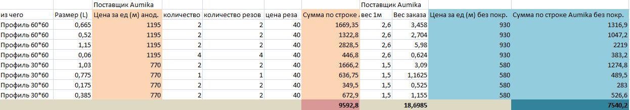

Еще вопрос: профиль анодированный или без покрытия использовать? Не понимаю как это скажется на прочности, ровности и т.д. Кто работал с профилем, подскажите.
Разница в стоимости выходит минимум в 2000р без учета доп.поперечин
Разница в стоимости анод. и без покрытия.JPG (2666 просмотров) <a class='original' href='./download/file.php?id=96684&mode=view' target=_blank>Загрузить оригинал (63.17 КБ)</a>
Re: Фрезерный по дереву 600*400, как первый станок - прошу с
Продольные по центру выкинуть. Поставить поперечины каждые 200мм примерно. Анодированый приятней выглядит не боится воды небудет окислятся.

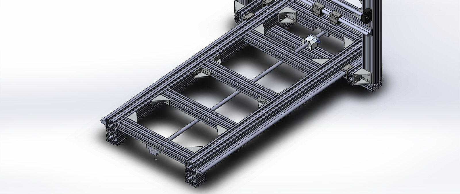

frezeryga писал(а):Продольные по центру выкинуть. Поставить поперечины каждые 200мм примерно.
Вот нарисовал.
Версия с исправлениями -9.JPG (2648 просмотров) <a class='original' href='./download/file.php?id=96697&mode=view' target=_blank>Загрузить оригинал (520.98 КБ)</a>
Уголки на добавленных поперечинах поставил 30*60. У Алюмики, ребро только одно на таких уголках.
Вопрос:
1. То что я на разных поперечинах на разном уровне эти ребра выставил это правильно? В центральной поперечине ребро ниже (ближе к середине если от профиля 60*60 смотреть).Или так (ребро ближе к середине) желательно поставить все?
2. Нужно ставить на эти поперечины уголки 30*60 или достаточно будет 30*30 ?
А зачем уголки? Оно и в торец прекрасно стыкуется.

frezeryga писал(а):А зачем уголки? Оно и в торец прекрасно стыкуется.
Мне казалось так надежнее. Площадь же больше - вместо 60мм получаем 180мм стыка, ну и распределение нагрузки совсем иное будет на профиль в районе стыка.
Нет?
У вас стол свеху будуче закреплен и к продольным и поперечным профилям будет работать этими уголками.

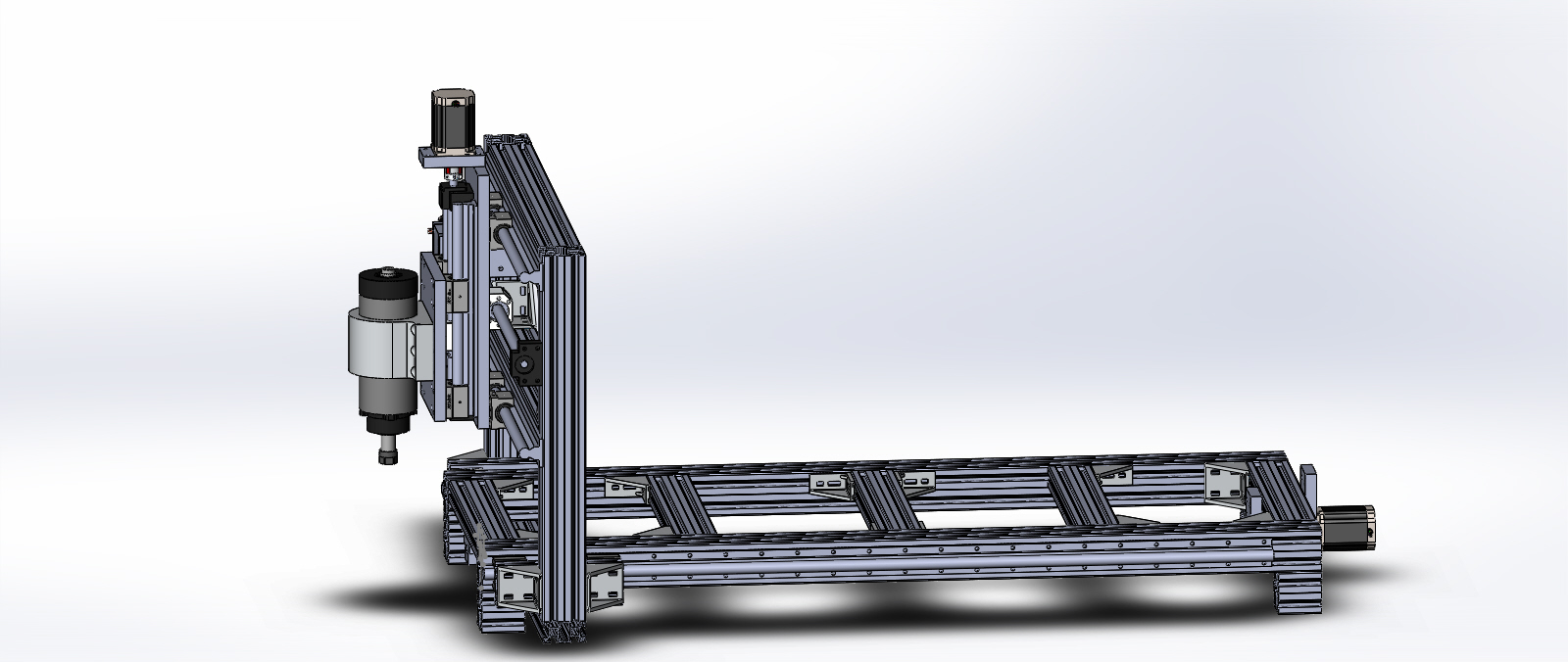

Сегодня дорисовал свое чудо. Когда делал скрины для вопросов увидел одну из своих ошибок - нужно удлинить ось Y (основу рамы) чтобы в крайнем положении шпиндель не весел над воздухом, а мог работать.Вот тут видно мой косяк:
Версия с исправлениями -13.JPG (2490 просмотров) <a class='original' href='./download/file.php?id=96892&mode=view' target=_blank>Загрузить оригинал (265.93 КБ)</a>
а может просто сдвинуть валы к мотору на данной оси?

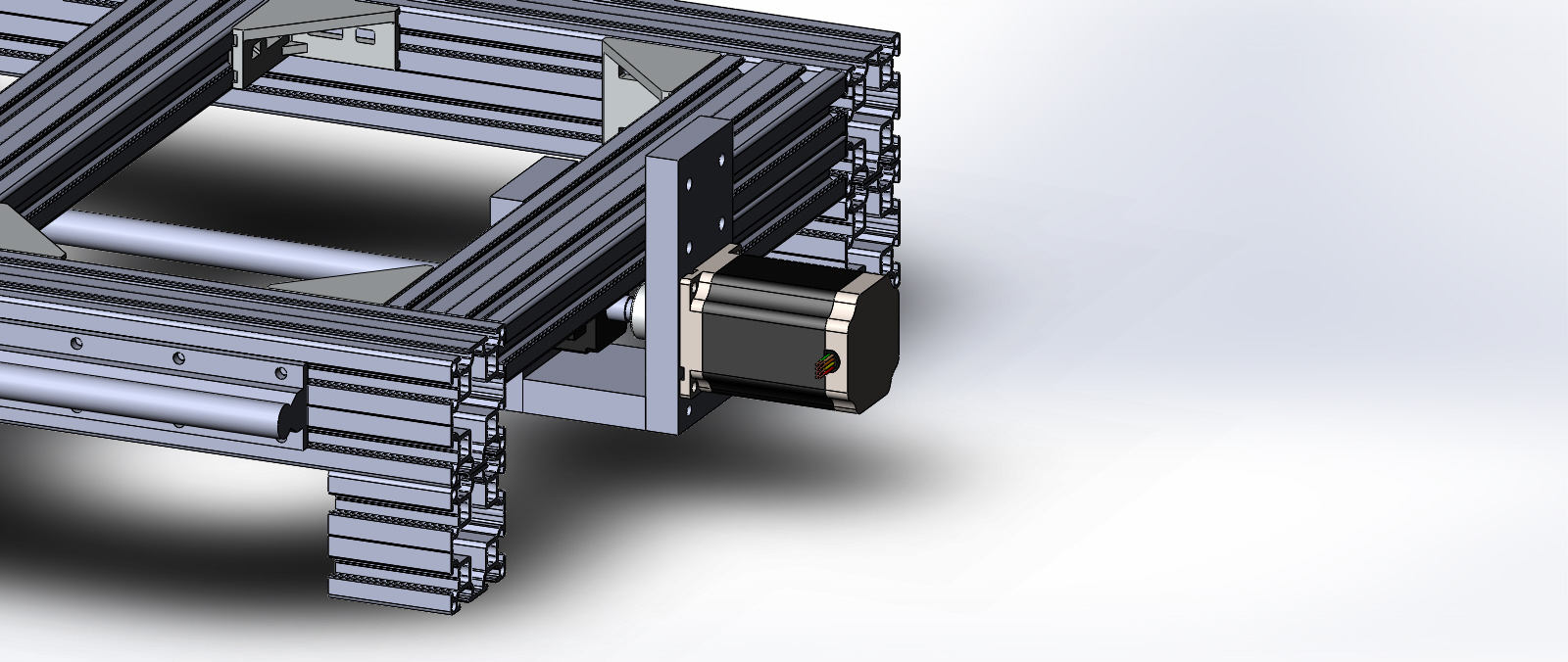

1. Достаточно ли такого крепления шаговика по оси Z
Версия с исправлениями -10.JPG (2490 просмотров) <a class='original' href='./download/file.php?id=96889&mode=view' target=_blank>Загрузить оригинал (208.43 КБ)</a>
Убедитесь что в нижнем положении шпиндель недостает цангой 10мм до стола а в верхнем
цанга выше нижней кромки портала на 50-80мм. Тогда станет ясно правильное положение шпинделя. Но в любом случае хомут до упора вниз.
