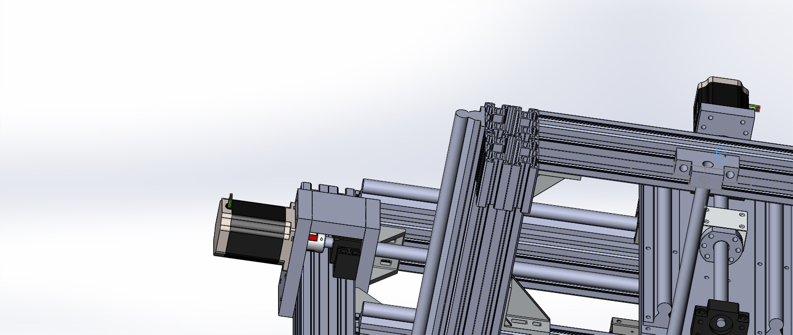

Продолжу.
Сегодня дорисовал свое чудо. Когда делал скрины для вопросов увидел одну из своих ошибок - нужно удлинить ось Y (основу рамы) чтобы в крайнем положении шпиндель не весел над воздухом, а мог работать.Вот тут видно мой косяк:
Версия с исправлениями -13.JPG (2476 просмотров) <a class='original' href='./download/file.php?id=96892&sid=76db7b15757052c5dac48a9acfb57fab&mode=view' target=_blank>Загрузить оригинал (265.93 КБ)</a>
а может просто сдвинуть валы к мотору на данной оси?

Re: Фрезерный по дереву 600*400, как первый станок - прошу с
Убедитесь что в нижнем положении шпиндель недостает цангой 10мм до стола а в верхнем
цанга выше нижней кромки портала на 50-80мм. Тогда станет ясно правильное положение шпинделя. Но в любом случае хомут до упора вниз.
