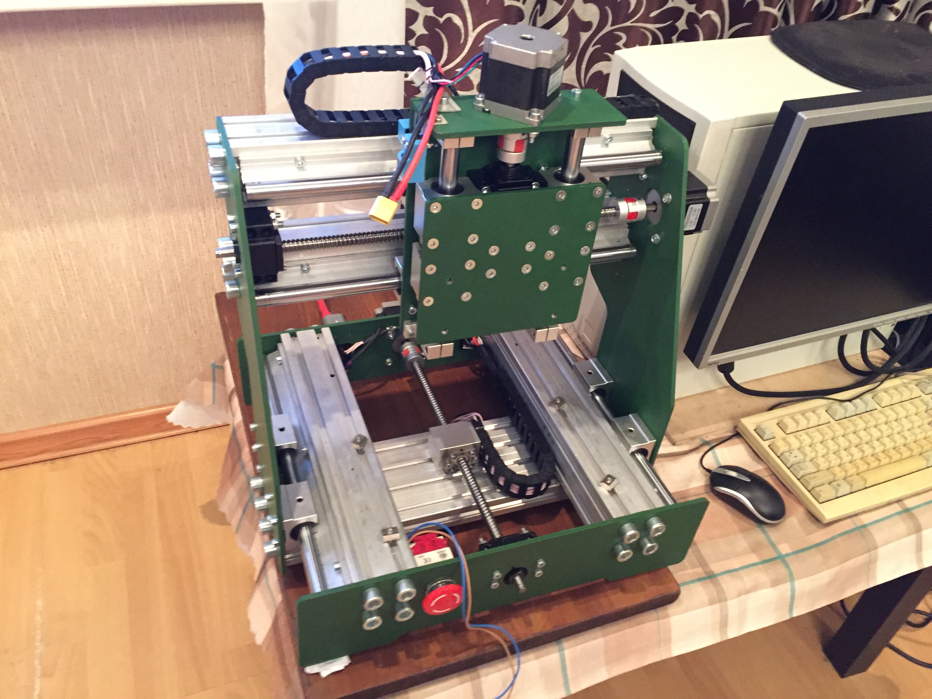

Освежу тему. Потихоньку готовимся к запуску.
IMG_0229.JPG (5203 просмотра) <a class='original' href='./download/file.php?id=96887&mode=view' target=_blank>Загрузить оригинал (1.36 МБ)</a>
IMG_0230.JPG (5203 просмотра) <a class='original' href='./download/file.php?id=96888&mode=view' target=_blank>Загрузить оригинал (1.39 МБ)</a>

evgbog
Сообщения: 55
Зарегистрирован: 10 ноя 2015, 17:33
Репутация: 7
Re: Фрезер а-ля PLRA3 645х345х95мм
Сообщение evgbog »
NKS писал(а):Косички такие знатные :) На дочке тренировался?
Ага!
В общем, долго мучались с самодельным шпинделем на RC-безколлекторнике, в итоге купили китайский шпиндель. Обкатываем.
IMG_0285.JPG (3978 просмотров) <a class='original' href='./download/file.php?id=107296&mode=view' target=_blank>Загрузить оригинал (1.48 МБ)</a>
