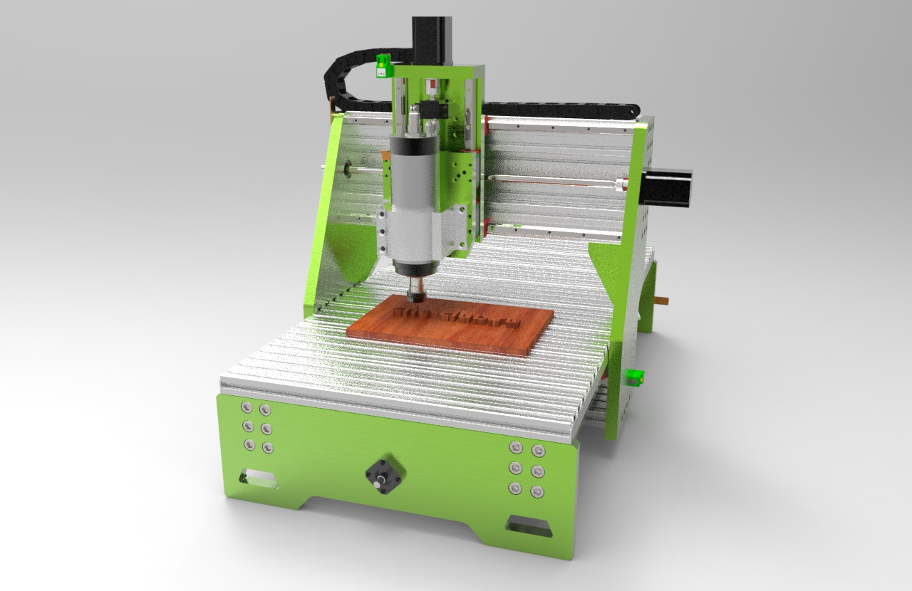

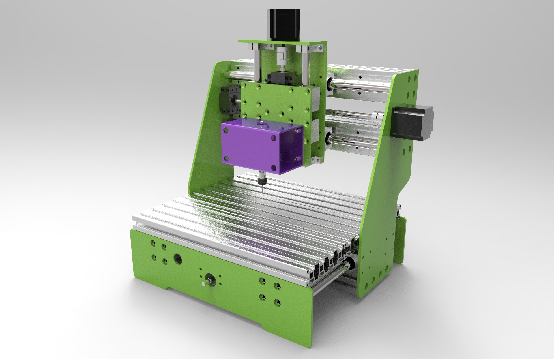

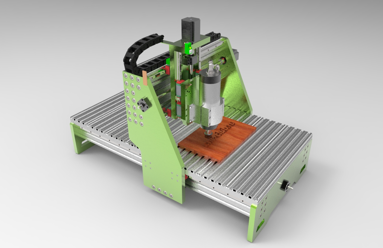

evgbog
Сообщения: 55
Зарегистрирован: 10 ноя 2015, 17:33
Репутация: 7
Re: Фрезер а-ля PLRA3 645х345х95мм
Сообщение evgbog »
untitled.7.jpg (7248 просмотров) <a class='original' href='./download/file.php?id=66704&mode=view' target=_blank>Загрузить оригинал (325.87 КБ)</a>
untitled_8.jpg (7248 просмотров) <a class='original' href='./download/file.php?id=66705&mode=view' target=_blank>Загрузить оригинал (346.17 КБ)</a>
untitled_9.jpg (7248 просмотров) <a class='original' href='./download/file.php?id=66706&mode=view' target=_blank>Загрузить оригинал (516.1 КБ)</a>
Сообщения: 13713

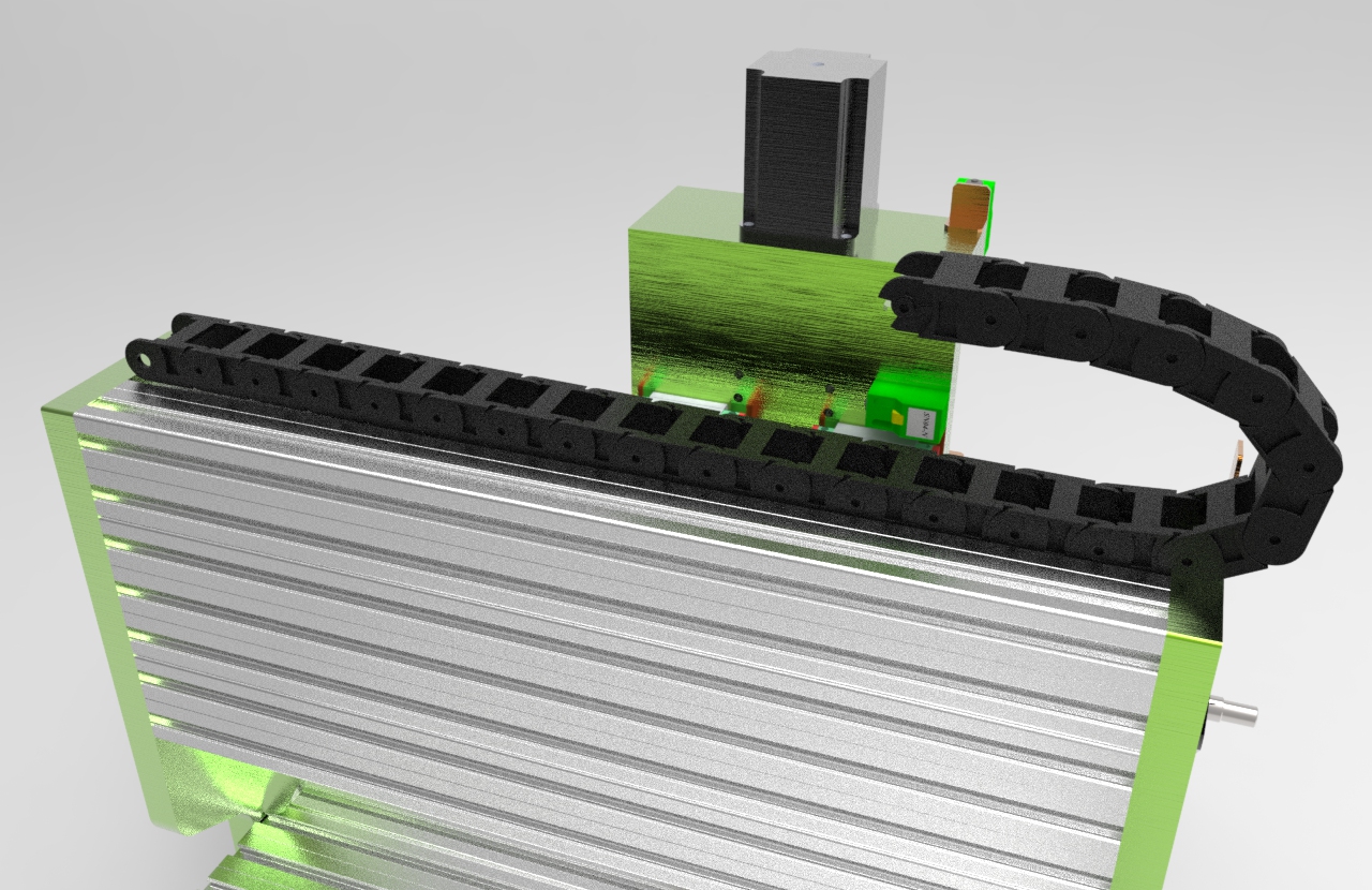

шикарно нарисовано но яб убрал вырезы снизу где ноги. где нашли модель кабельканала?
evgbog
Сообщения: 55
Репутация: 7
Сообщение evgbog »
frezeryga писал(а):шикарно нарисовано но яб убрал вырезы снизу где ноги. где нашли модель кабельканала?
https://grabcad.com/library/cable-drag- ... 8-25-r28-1

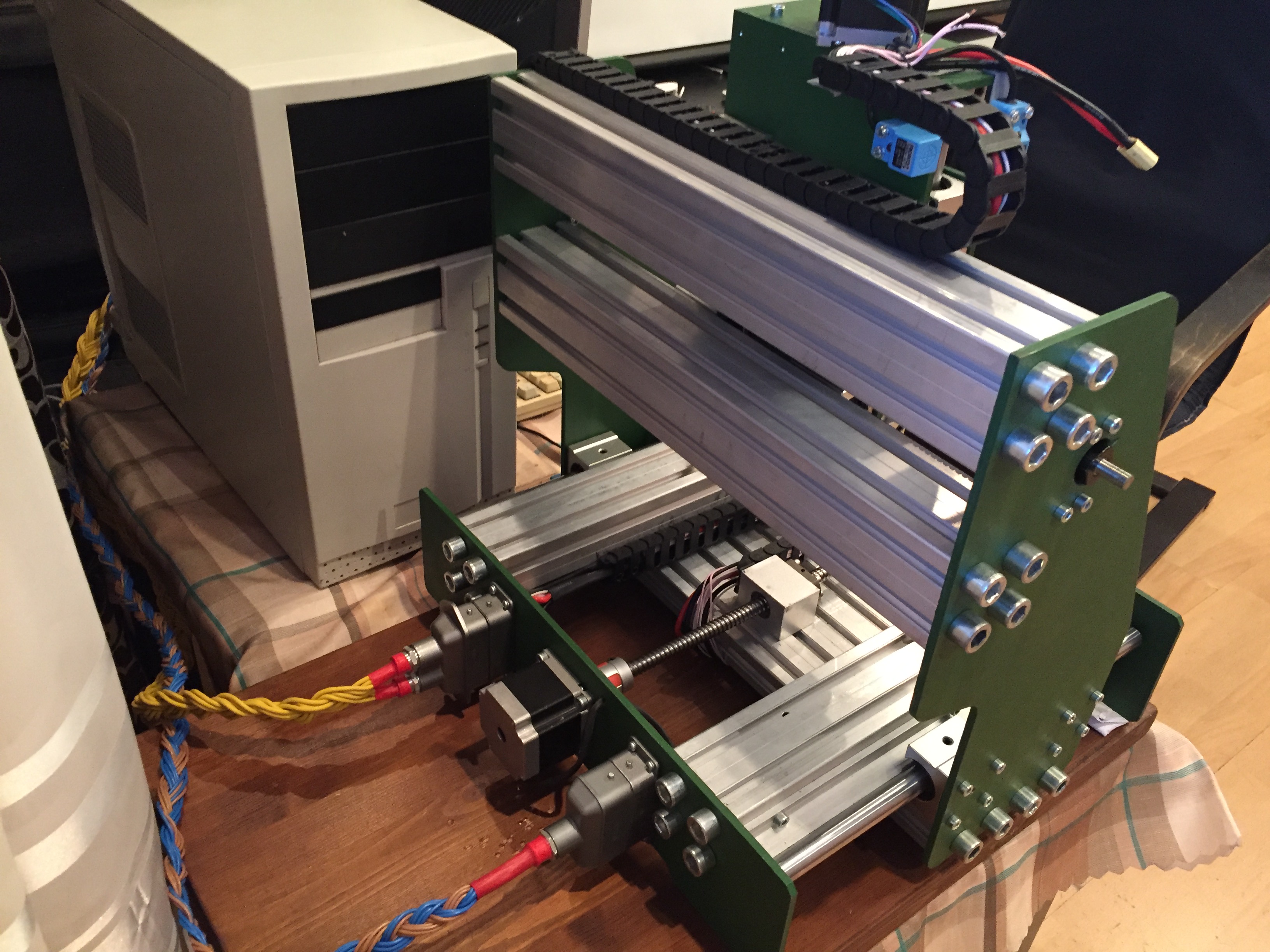

Проект планируется к реализации, просто чуть попозже, с финансами пока напряженка.
Сейчас в реализации более простой проект поменьше размерами и полем 240х210х100мм. Набью руку и займусь этим.
Вот такое сейчас будет собираться. Просьба сильно не смеяться. Раскрой из стали 5мм.
untitled.17.jpg (6646 просмотров) <a class='original' href='./download/file.php?id=78494&mode=view' target=_blank>Загрузить оригинал (648.89 КБ)</a>
untitled.18.jpg (6646 просмотров) <a class='original' href='./download/file.php?id=78495&mode=view' target=_blank>Загрузить оригинал (626.24 КБ)</a>

а в чём прикол ставить круглые направляющие? ведь 15ки профильные ну совсем копейки стоят. практически так же по цене
evgbog
Сообщения: 55
Репутация: 7
Сообщение evgbog »
donvictorio писал(а):а в чём прикол ставить круглые направляющие? ведь 15ки профильные ну совсем копейки стоят. практически так же по цене
Когда обсчитывал свой проект (в шапке), профильные добавляли +12тыс.руб. к стоимости (на конец 2015г). Может ситуация поменялась, дайте ссылку тогда на дешевые профильные направляющие. В данном случае все материалы уже закуплены, так что отступать некуда.

Освежу тему. Потихоньку готовимся к запуску.
IMG_0229.JPG (5465 просмотров) <a class='original' href='./download/file.php?id=96887&mode=view' target=_blank>Загрузить оригинал (1.36 МБ)</a>
IMG_0230.JPG (5465 просмотров) <a class='original' href='./download/file.php?id=96888&mode=view' target=_blank>Загрузить оригинал (1.39 МБ)</a>
NKS
Сообщения: 2516
Репутация: 1233
Откуда: Волгоград
Сообщение NKS »
Косички такие знатные :) На дочке тренировался?

evgbog
Сообщения: 55
Репутация: 7
Сообщение evgbog »
NKS писал(а):Косички такие знатные :) На дочке тренировался?
Ага!
В общем, долго мучались с самодельным шпинделем на RC-безколлекторнике, в итоге купили китайский шпиндель. Обкатываем.
