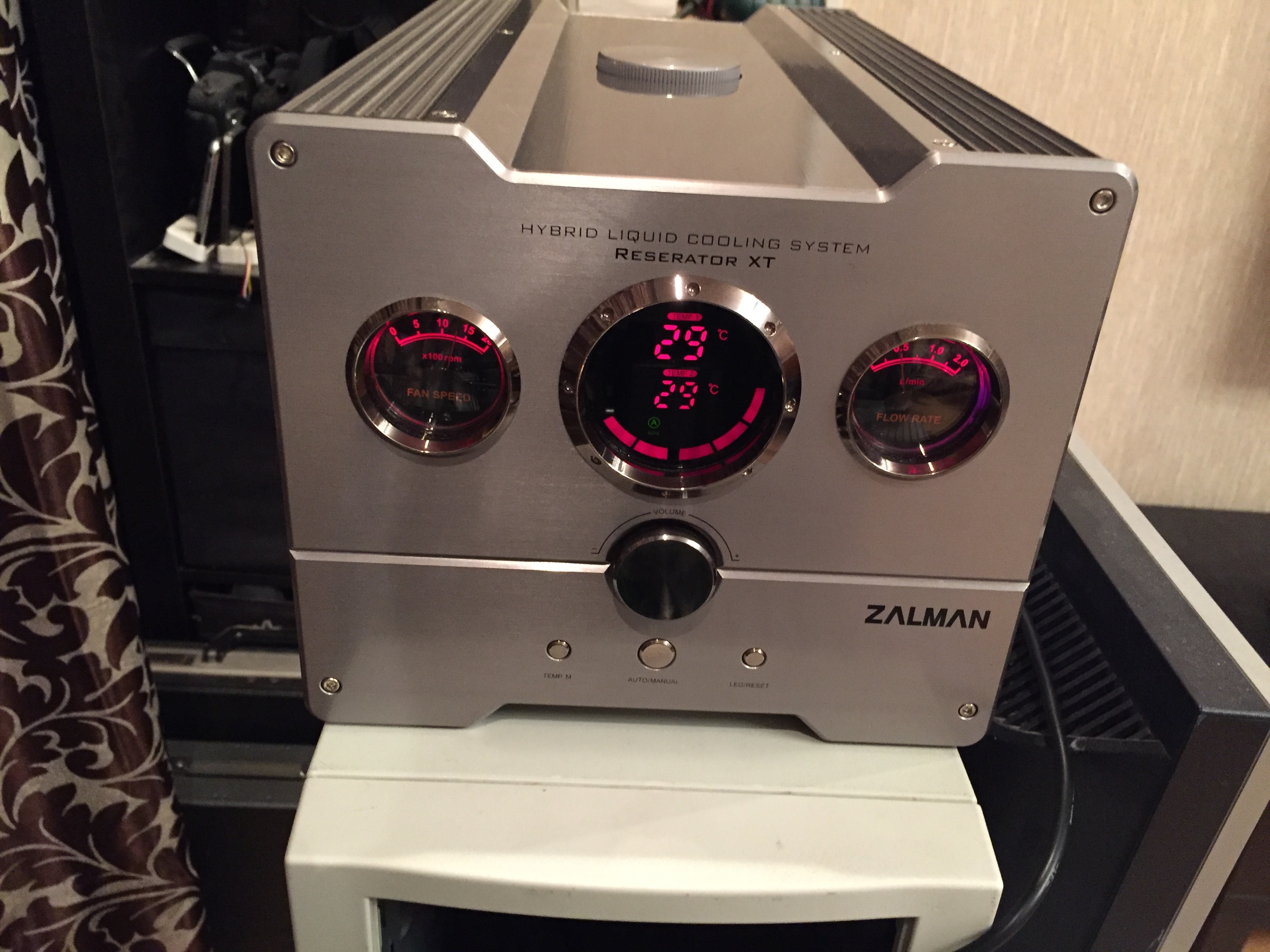

В общем, долго мучались с самодельным шпинделем на RC-безколлекторнике, в итоге купили китайский шпиндель. Обкатываем.
IMG_0285.JPG (4740 просмотров) <a class='original' href='./download/file.php?id=107296&mode=view' target=_blank>Загрузить оригинал (1.48 МБ)</a>
IMG_0287.JPG (4740 просмотров) <a class='original' href='./download/file.php?id=107297&mode=view' target=_blank>Загрузить оригинал (1.19 МБ)</a>
