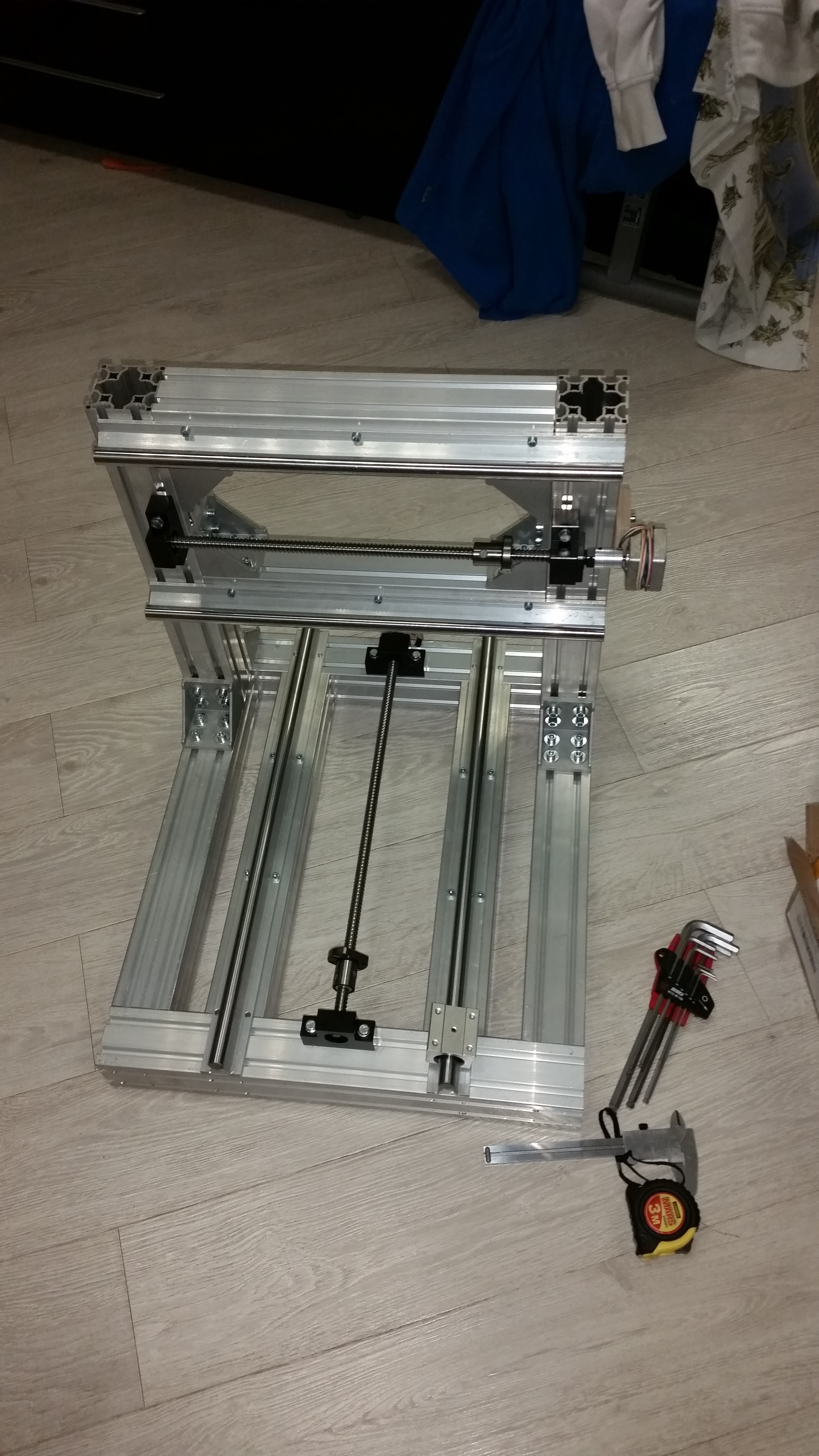

В итоге порезал валы на труборезном станке.
Хорошо, что сам не решился пилить - пожалел бы.
Самому довелось снимать фаски алмазным надфилем - валы очень твердые.
Низ выставил штангелем - выровнял один вал относительно бокового профиля.
Затем второй вал относительно первого.
После этого гайку ШВП относительно одного из валов.
Завтра буду наверное портальные валы выставлять относительно нижних, сегодня замерял - разница 5 десяток.
Ну и собираю по чуть-чуть :rail:
2016-11-27 21-03-22.JPG (4620 просмотров) <a class='original' href='./download/file.php?id=95993&mode=view' target=_blank>Загрузить оригинал (2.41 МБ)</a>
Двигатели пока прикрепил кривенько - будет работать станок вырежу нормальный крепеж.
2016-11-27 21-03-44.JPG (4620 просмотров) <a class='original' href='./download/file.php?id=95994&mode=view' target=_blank>Загрузить оригинал (2.16 МБ)</a>
Еще надо опоры валов засверлить на концах для крепления к поперечным профилям - в общем работы еще дофига. :beer_blow:

Re: Нужна помощь по проекту фрезера по дереву.
Твой станок мне кажется боле серьезным, чем мой...
Молодец!

Спасибо, весит он уже около 30-ки.
Страшно подумать, что будет в конце =))
Мой Ютуб канал.
Мой около 80-ти кг. (даже больше)
Если короб не будешь делать как у меня, то может будет около 50 кг +-
А какая рабочая зона получится в итоге? (что-то не нашел, или плохо искал)

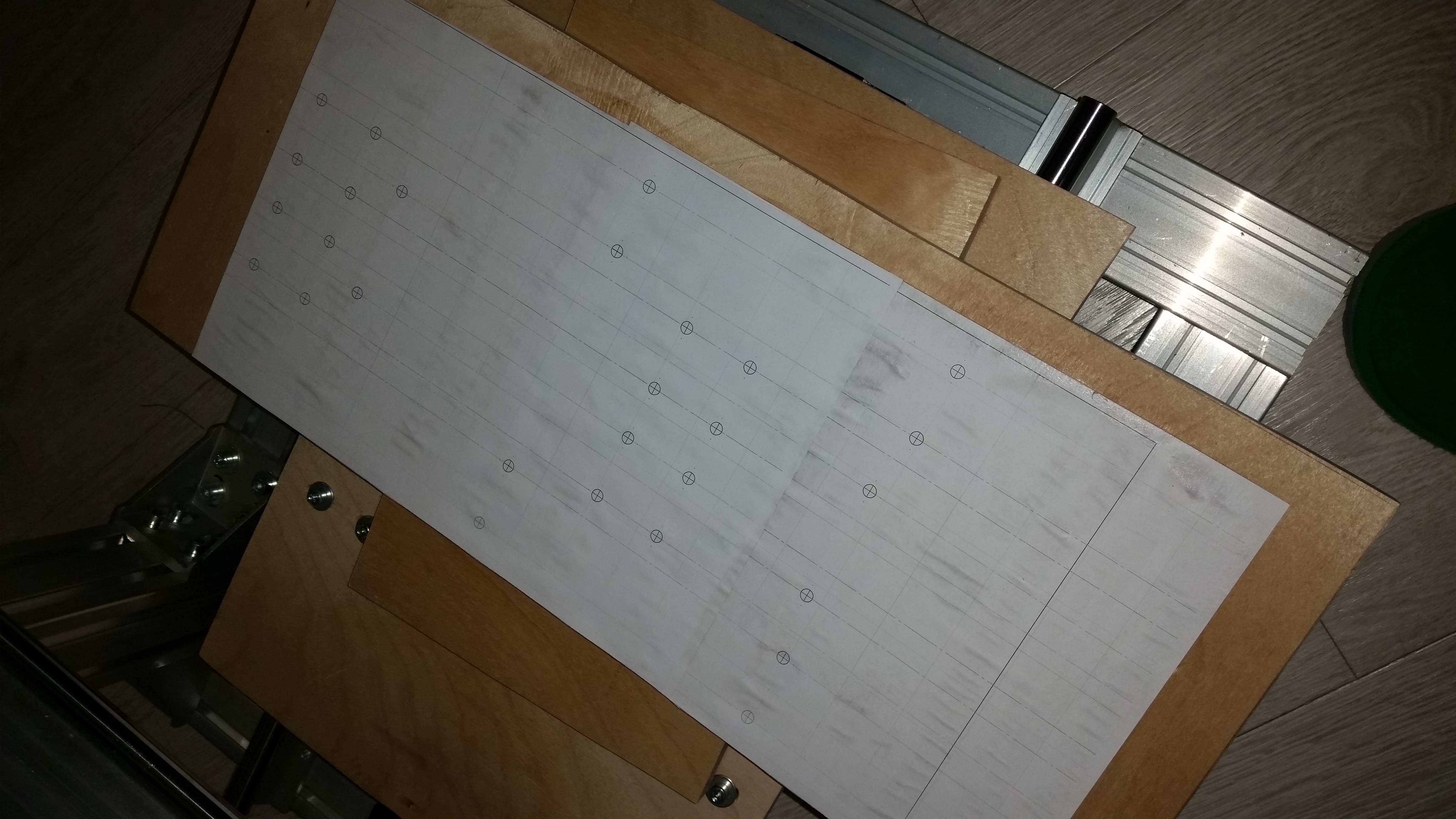

Продвигается конечно. Просто собирать могу, по большому счету - только по выходным.
Фанера в качестве материала не нравится совсем - все кривое и гнется. На фоне железяк конечно.
Поскольку делаю все отверстия ручным шуриком - точности особой не получается.
Шаговики я уже фоткал, посмотри в теме. Там просто пластина. 185-й пост.
Уже запорол пару столов - вроде все верно - но начинаю затягивать - каретки клинит и все.
В итоге вывел для себя вот такой вариант разметки - на принтере в масштабе 1 к 1 распечатываю чертеж детали из солида.
Клею ее на ПВА к фанере и дальше уже режу лобзиком, сверлю отверстия.
На фото разметка под панель оси Z. На один лист А4 не влезло, поэтому распечатал 2 раза, совместил центровочные отверстия на просвет лампы и склеил листы между собой.
2016-12-03 14-50-04.JPG (4438 просмотров) <a class='original' href='./download/file.php?id=96799&mode=view' target=_blank>Загрузить оригинал (3.82 МБ)</a>
Отверстия под каретки пришлось сверлить 7мм (там винты на 5), поскольку фанера и руки дают погрешность.
Креплю на винтики с шайбами.
Если кто подскажет как правильно регулировать прижим SBR16UU (у меня 2 регулировочных винта) и нужно ли их смазывать - буду благодарен.

ScrewDriver писал(а): Уже запорол пару столов - вроде все верно - но начинаю затягивать - каретки клинит и все.
Клинит потому что кривое.
Попробуй эпоксидкой с каким нибудь наполнителем (а можно и без) помазать поверхности каретки. Прикрути стол, но очень слегка, покатать туда-сюда. Как поксидка застынет, она создаст на фанере новую контактную поверхность. Вот тогда можно и закрутить как следует.
Только резьбы винтиков и кареток предварительно смажь чем нибуть, чтоб поксидка не налипла на них

ScrewDriver писал(а):Уже запорол пару столов - вроде все верно - но начинаю затягивать - каретки клинит и все.
А куском профиля каретки собрать в едино (хотя бы по одной с каждой направляющей на оси) пробовали, как вариант проверки кривости валов например? Я вот боюсь больше всего этого ибо не представляю как править. Там же достаточно небольшого искривления и всё -приехали.

igsru писал(а):А куском профиля каретки собрать в едино (хотя бы по одной с каждой направляющей на оси) пробовали, как вариант проверки кривости валов например? Я вот боюсь больше всего этого ибо не представляю как править. Там же достаточно небольшого искривления и всё -приехали.
не все так страшно.
валы если сами кривые - тогда да, засада.
А если криво поставил - все регулируется. Ну убьешь еще день на выставление валов - ничего страшного.

У меня из фанеры и столик и основание.
Когда собирал станок тоже засада была с валами на опорах. Валы свободны - катается легко, начинал зажимать подклинивало, как следует зажал, все пи-эр-квадрат наступал.
Пытался под рельсы прокладки местами подкладывать, зазоры выбрать, успеха не принесло.
Поксидка расставила все по местам.
зы - наполнитель в смоле сведет к нулю усадку и увеличит жесткость/прочность
