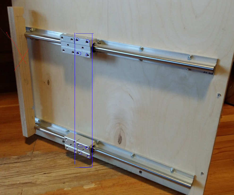

Уже запорол пару столов - вроде все верно - но начинаю затягивать - каретки клинит и все.
В итоге вывел для себя вот такой вариант разметки - на принтере в масштабе 1 к 1 распечатываю чертеж детали из солида.
Клею ее на ПВА к фанере и дальше уже режу лобзиком, сверлю отверстия.
На фото разметка под панель оси Z. На один лист А4 не влезло, поэтому распечатал 2 раза, совместил центровочные отверстия на просвет лампы и склеил листы между собой.

Отверстия под каретки пришлось сверлить 7мм (там винты на 5), поскольку фанера и руки дают погрешность.
Креплю на винтики с шайбами.
Если кто подскажет как правильно регулировать прижим SBR16UU (у меня 2 регулировочных винта) и нужно ли их смазывать - буду благодарен.

ScrewDriver писал(а): Уже запорол пару столов - вроде все верно - но начинаю затягивать - каретки клинит и все.
Клинит потому что кривое.
Попробуй эпоксидкой с каким нибудь наполнителем (а можно и без) помазать поверхности каретки. Прикрути стол, но очень слегка, покатать туда-сюда. Как поксидка застынет, она создаст на фанере новую контактную поверхность. Вот тогда можно и закрутить как следует.
Только резьбы винтиков и кареток предварительно смажь чем нибуть, чтоб поксидка не налипла на них

ScrewDriver писал(а):Уже запорол пару столов - вроде все верно - но начинаю затягивать - каретки клинит и все.
А куском профиля каретки собрать в едино (хотя бы по одной с каждой направляющей на оси) пробовали, как вариант проверки кривости валов например? Я вот боюсь больше всего этого ибо не представляю как править. Там же достаточно небольшого искривления и всё -приехали.

igsru писал(а):А куском профиля каретки собрать в едино (хотя бы по одной с каждой направляющей на оси) пробовали, как вариант проверки кривости валов например? Я вот боюсь больше всего этого ибо не представляю как править. Там же достаточно небольшого искривления и всё -приехали.
не все так страшно.
валы если сами кривые - тогда да, засада.
А если криво поставил - все регулируется. Ну убьешь еще день на выставление валов - ничего страшного.

У меня из фанеры и столик и основание.
Когда собирал станок тоже засада была с валами на опорах. Валы свободны - катается легко, начинал зажимать подклинивало, как следует зажал, все пи-эр-квадрат наступал.
Пытался под рельсы прокладки местами подкладывать, зазоры выбрать, успеха не принесло.
Поксидка расставила все по местам.
зы - наполнитель в смоле сведет к нулю усадку и увеличит жесткость/прочность

А я для выставления параллельности направляющих попросил ещё кое-что фрезернуть мимо корпуса - вот такое приспособление.
20151017_170746.jpg (4579 просмотров) <a class='original' href='./download/file.php?id=96813&sid=e8d0e78b37f2aef772fd4051155dcc60&mode=view' target=_blank>Загрузить оригинал (2.74 МБ)</a>
20150920_143829.jpg (4579 просмотров) <a class='original' href='./download/file.php?id=96812&sid=e8d0e78b37f2aef772fd4051155dcc60&mode=view' target=_blank>Загрузить оригинал (3.31 МБ)</a>
20150920_143754.jpg (4579 просмотров) <a class='original' href='./download/file.php?id=96811&sid=e8d0e78b37f2aef772fd4051155dcc60&mode=view' target=_blank>Загрузить оригинал (2.96 МБ)</a>
Это всё на одной "досточке".
Можно и в ручную разметить меж осевое расстояние, просверлить и потом пополам распилить, что бы была возможность прижать направляющую, к полуотверстиям.
Одну направляющую я зафиксировал параллельно боковине, а вторую фиксировал прижимая эту досточку к направляющим.
И ни разу не клинило ни эту досточку после затягивания (протягивая её туда и обратно), ни линейные подшипники. (правда у меня не были кривыми направляющие)
Может и тебя выручит подобная палочка-выручолочка.

xenon-alien писал(а):Это всё на одной "досточке".
Я штангелем промерял, вроде нормально вышло. Ось Х клинило из-за неверной сверловки.
Ты мне лучше скажи, подшипники на валах смазывал? Натяг регулировал?

xenon-alien писал(а):А я для выставления параллельности направляющих попросил ещё кое-что фрезернуть мимо корпуса - вот такое приспособление.
Есть еще проще приспособа:
Прикрути к кареткам свою планочку и гоняй ее вдоль рельс. Рельсы сами в размер станут.
