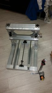

В итоге порезал валы на труборезном станке.
Хорошо, что сам не решился пилить - пожалел бы.
Самому довелось снимать фаски алмазным надфилем - валы очень твердые.
Низ выставил штангелем - выровнял один вал относительно бокового профиля.
Затем второй вал относительно первого.
После этого гайку ШВП относительно одного из валов.
Завтра буду наверное портальные валы выставлять относительно нижних, сегодня замерял - разница 5 десяток.
Ну и собираю по чуть-чуть :rail:

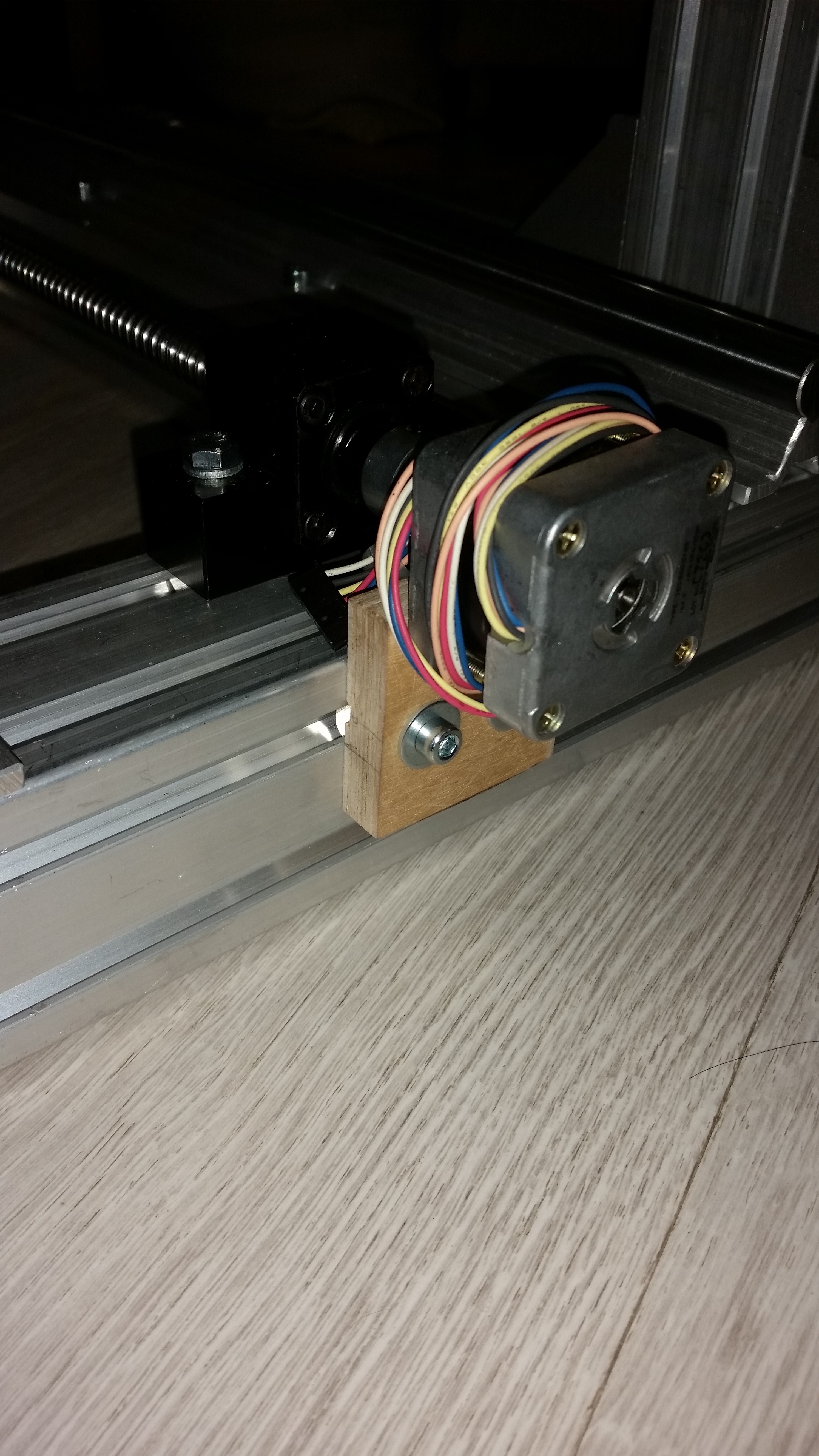

Двигатели пока прикрепил кривенько - будет работать станок вырежу нормальный крепеж.

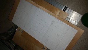

Продвигается конечно. Просто собирать могу, по большому счету - только по выходным.
Фанера в качестве материала не нравится совсем - все кривое и гнется. На фоне железяк конечно.
Поскольку делаю все отверстия ручным шуриком - точности особой не получается.
Шаговики я уже фоткал, посмотри в теме. Там просто пластина. 185-й пост.
Уже запорол пару столов - вроде все верно - но начинаю затягивать - каретки клинит и все.
В итоге вывел для себя вот такой вариант разметки - на принтере в масштабе 1 к 1 распечатываю чертеж детали из солида.
Клею ее на ПВА к фанере и дальше уже режу лобзиком, сверлю отверстия.
На фото разметка под панель оси Z. На один лист А4 не влезло, поэтому распечатал 2 раза, совместил центровочные отверстия на просвет лампы и склеил листы между собой.
2016-12-03 14-50-04.JPG (4606 просмотров) <a class='original' href='./download/file.php?id=96799&mode=view' target=_blank>Загрузить оригинал (3.82 МБ)</a>

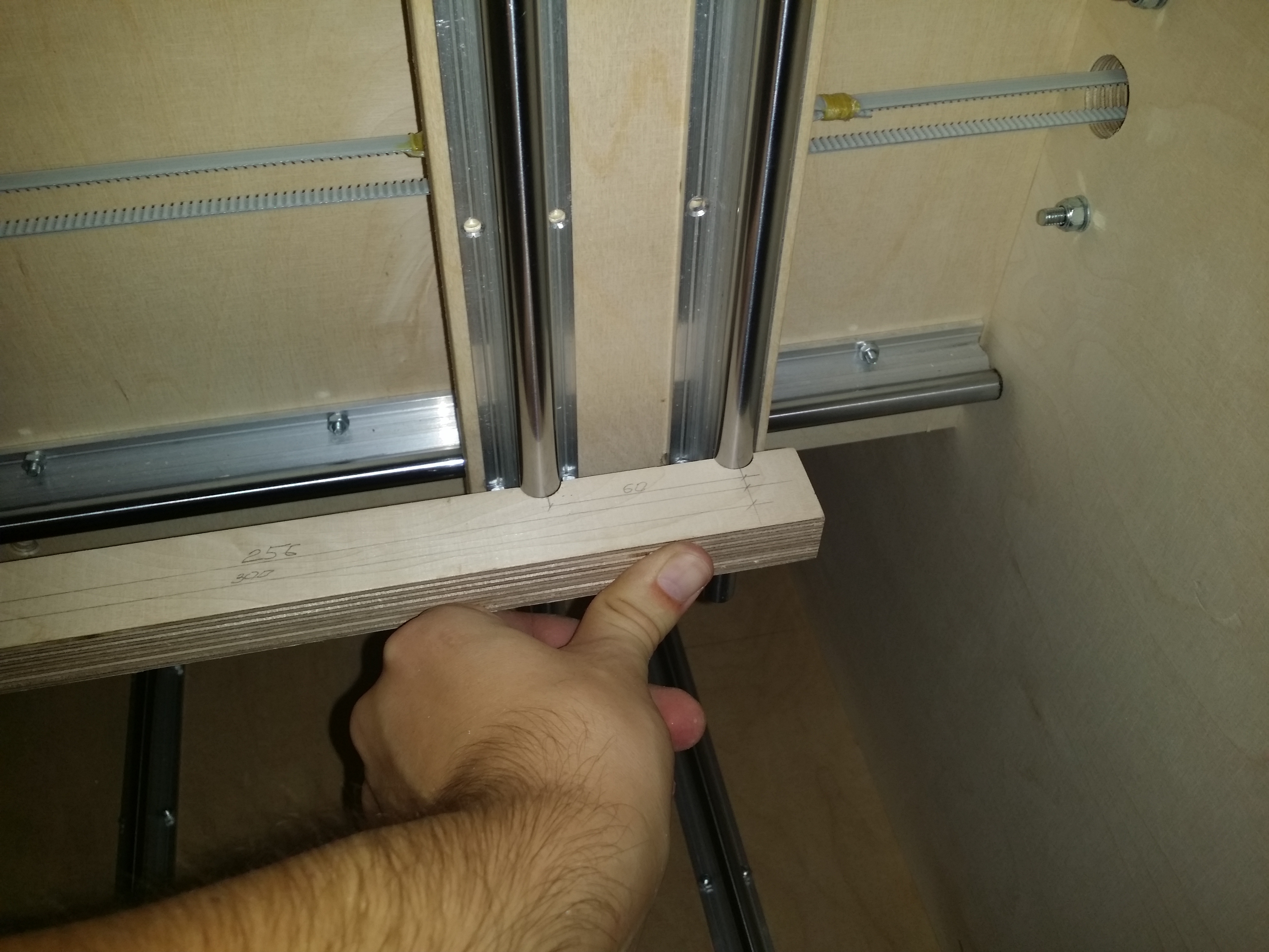

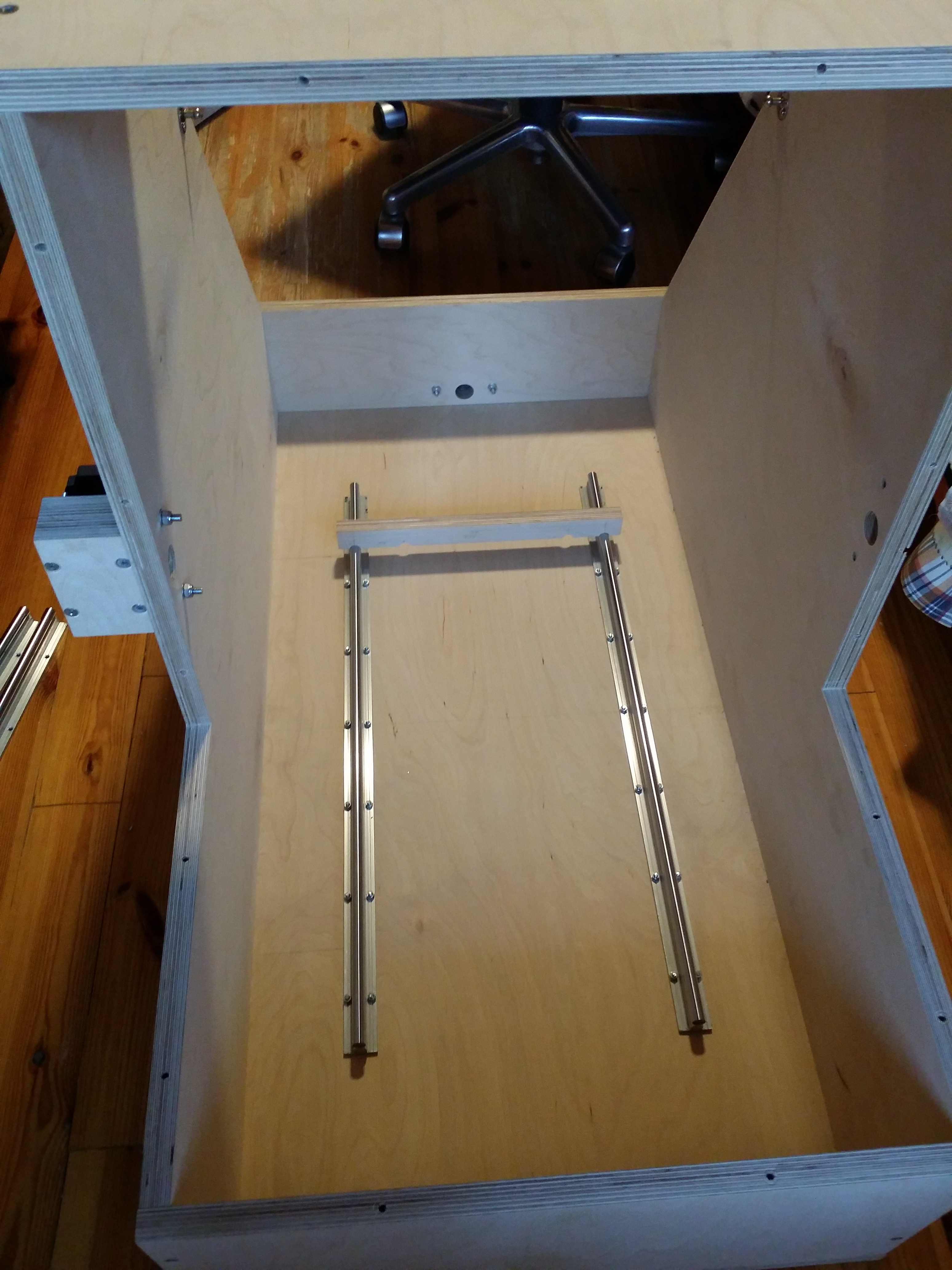

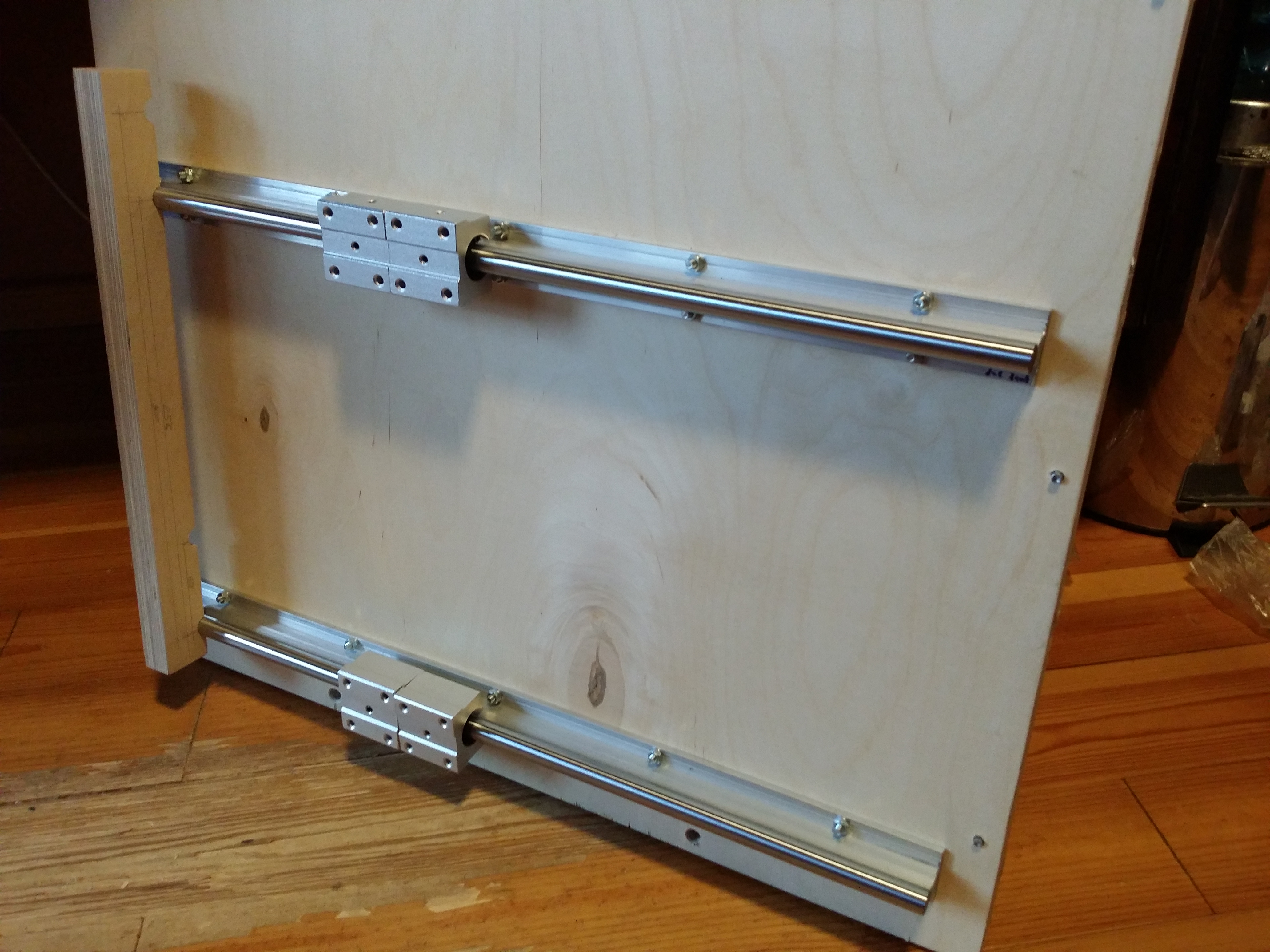

Re: Нужна помощь по проекту фрезера по дереву.
А я для выставления параллельности направляющих попросил ещё кое-что фрезернуть мимо корпуса - вот такое приспособление.
20151017_170746.jpg (4570 просмотров) <a class='original' href='./download/file.php?id=96813&mode=view' target=_blank>Загрузить оригинал (2.74 МБ)</a>
20150920_143829.jpg (4570 просмотров) <a class='original' href='./download/file.php?id=96812&mode=view' target=_blank>Загрузить оригинал (3.31 МБ)</a>
20150920_143754.jpg (4570 просмотров) <a class='original' href='./download/file.php?id=96811&mode=view' target=_blank>Загрузить оригинал (2.96 МБ)</a>
Это всё на одной "досточке".
Можно и в ручную разметить меж осевое расстояние, просверлить и потом пополам распилить, что бы была возможность прижать направляющую, к полуотверстиям.
Одну направляющую я зафиксировал параллельно боковине, а вторую фиксировал прижимая эту досточку к направляющим.
И ни разу не клинило ни эту досточку после затягивания (протягивая её туда и обратно), ни линейные подшипники. (правда у меня не были кривыми направляющие)
Может и тебя выручит подобная палочка-выручолочка.

xenon-alien писал(а):Это всё на одной "досточке".
Я штангелем промерял, вроде нормально вышло. Ось Х клинило из-за неверной сверловки.
Ты мне лучше скажи, подшипники на валах смазывал? Натяг регулировал?

Сообщения: 2893

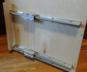

xenon-alien писал(а):А я для выставления параллельности направляющих попросил ещё кое-что фрезернуть мимо корпуса - вот такое приспособление.
Есть еще проще приспособа:
Прикрути к кареткам свою планочку и гоняй ее вдоль рельс. Рельсы сами в размер станут.
