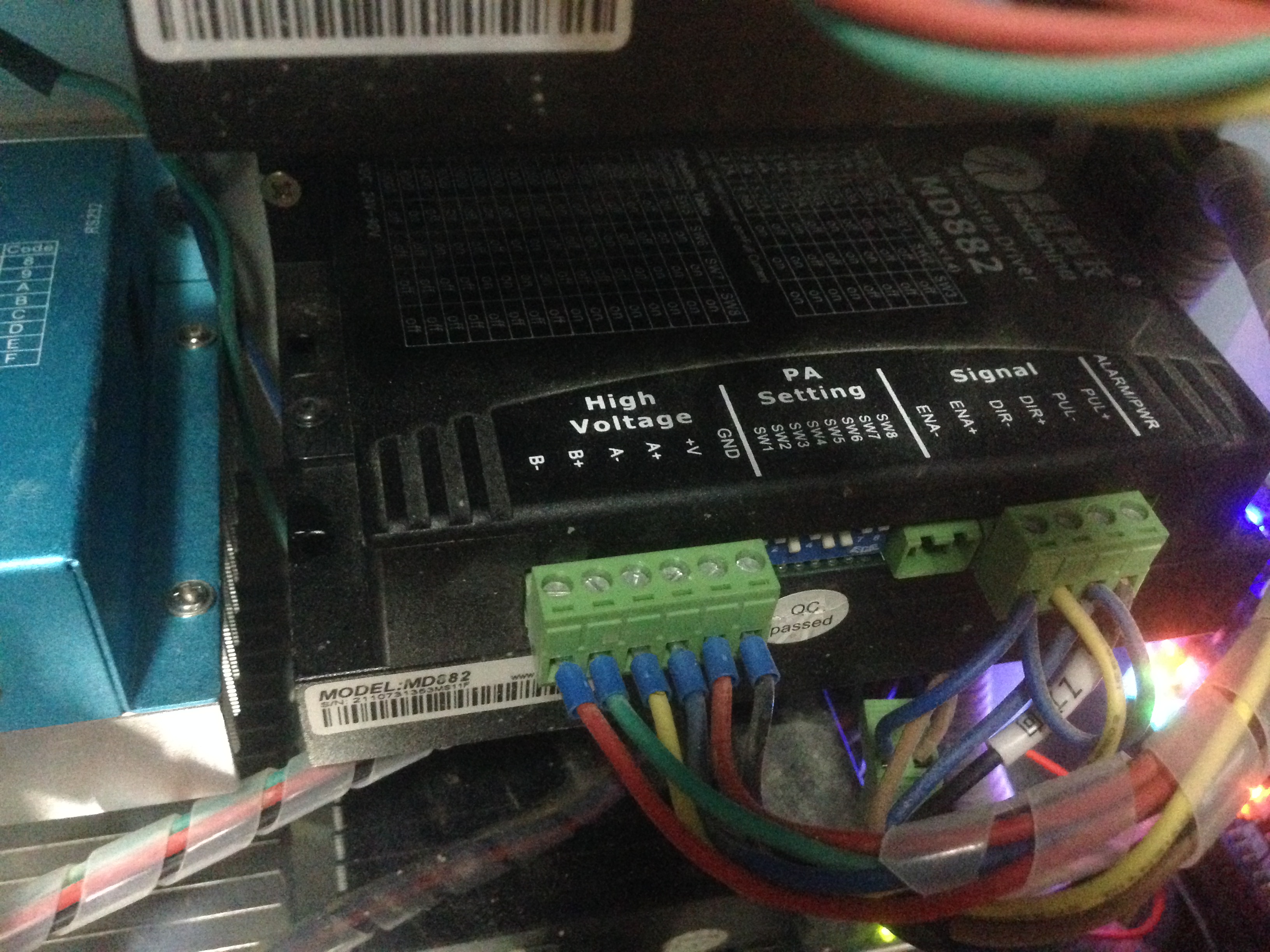

Здравствуйте, подскажите как подключить все эти драйвера к StepMaster чтоб при аварийном отключении любого драйвера срабатывал E-Stop и Mach останавливал выполнение программы
IMG_6306.JPG (2449 просмотров) <a class='original' href='./download/file.php?id=96612&mode=view' target=_blank>Загрузить оригинал (1.67 МБ)</a>
IMG_6307.JPG (2449 просмотров) <a class='original' href='./download/file.php?id=96613&mode=view' target=_blank>Загрузить оригинал (1.66 МБ)</a>
IMG_6308.JPG (2449 просмотров) <a class='original' href='./download/file.php?id=96614&mode=view' target=_blank>Загрузить оригинал (1.4 МБ)</a>

1308077 писал(а):Здравствуйте, подскажите как подключить все эти драйвера к StepMaster чтоб при аварийном отключении любого драйвера срабатывал E-Stop и Mach останавливал выполнение программы
У черных драйверов нет выхода сигнала аварии.
Есть только у синего.
А почему происходит авария? Может лучше устранить причину возникновения аварии?

michael-yurov писал(а):Есть только у синего.
вот синий как подключить к вашей плате?
Сообщения: 11731
Re: StepMaster ver 2.5
Проводами.
Выход оптопары подключить к любому входу к контактам "inpXX" и "-"

michael-yurov писал(а):Выход оптопары подключить к любому входу к контактам "inpXX" и "-"
на драйвере alm+подключить к любому "inpXX"?
Сообщения: 11731
"ALM+" к входу к контакту "inpXX"
"ALM-" к клемме входа к контакту "-".
