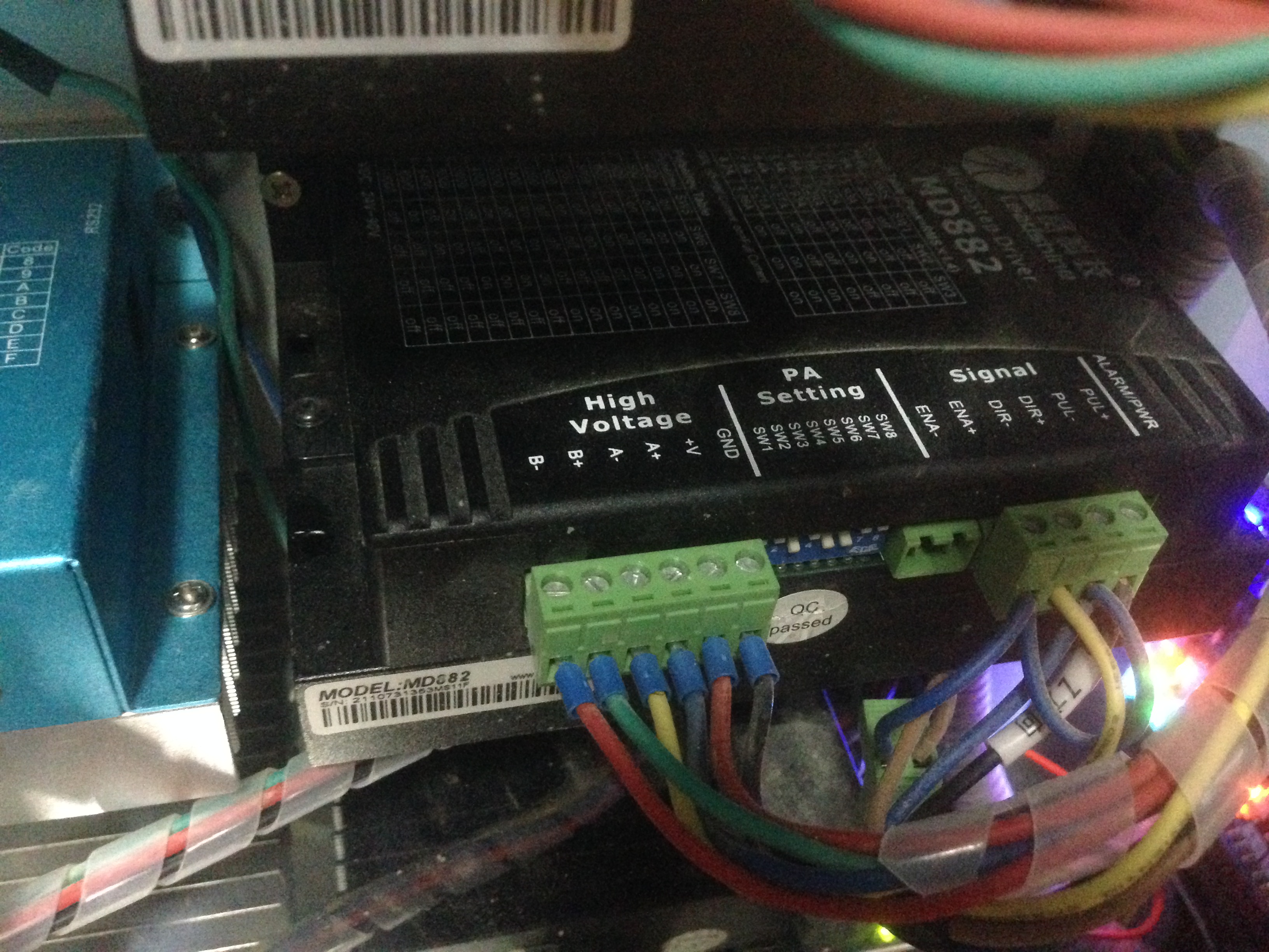

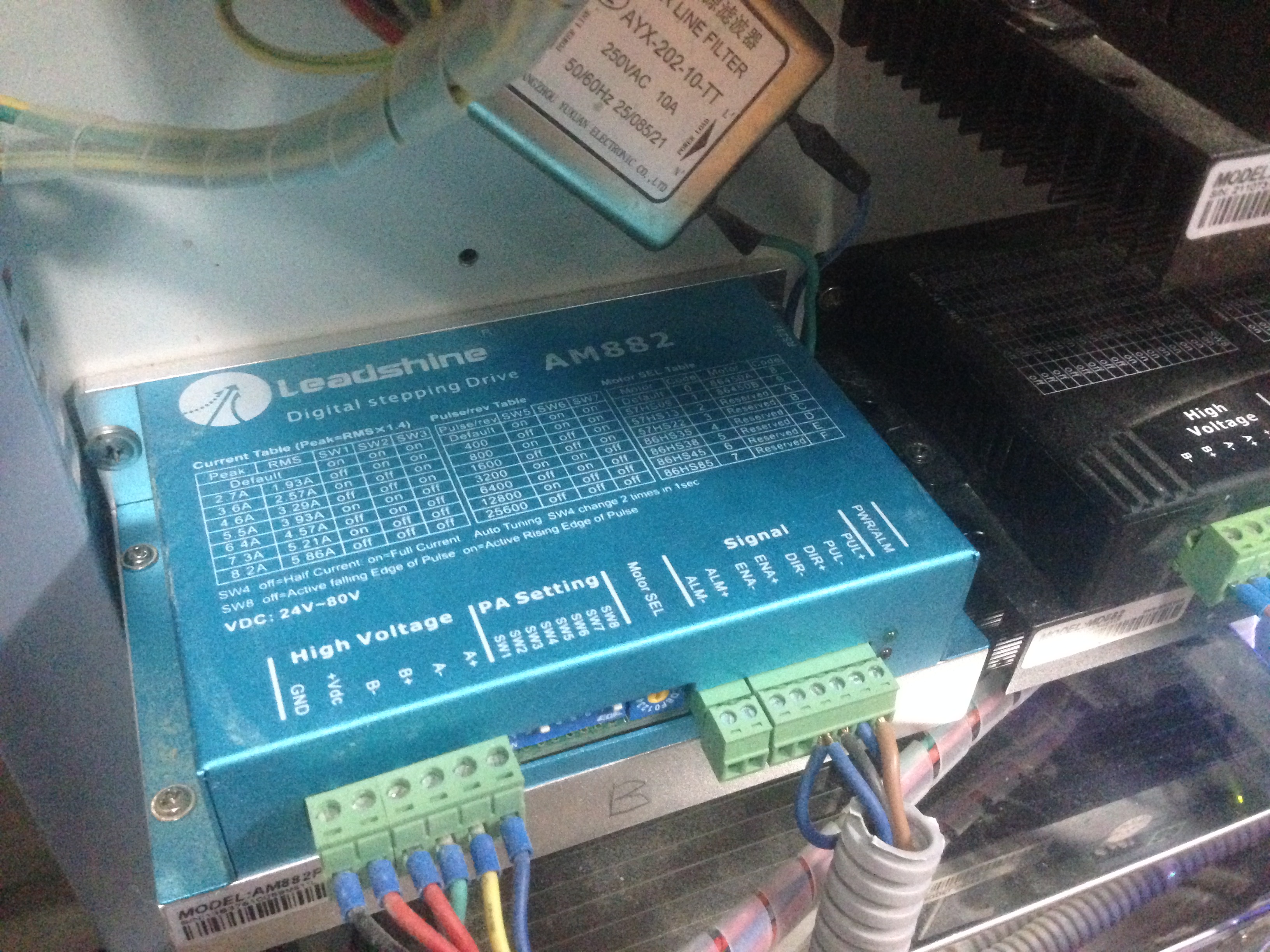

Здравствуйте, подскажите как подключить все эти драйвера к StepMaster чтоб при аварийном отключении любого драйвера срабатывал E-Stop и Mach останавливал выполнение программы

1308077 писал(а):Здравствуйте, подскажите как подключить все эти драйвера к StepMaster чтоб при аварийном отключении любого драйвера срабатывал E-Stop и Mach останавливал выполнение программы
У черных драйверов нет выхода сигнала аварии.
Есть только у синего.
А почему происходит авария? Может лучше устранить причину возникновения аварии?

michael-yurov писал(а):Есть только у синего.
вот синий как подключить к вашей плате?
Re: StepMaster ver 2.5
Проводами.
Выход оптопары подключить к любому входу к контактам "inpXX" и "-"
1308077
Сообщения: 13
Зарегистрирован: 11 мар 2016, 21:31
Откуда: Новосибирск
Сообщение 1308077 »
michael-yurov писал(а):Выход оптопары подключить к любому входу к контактам "inpXX" и "-"
на драйвере alm+подключить к любому "inpXX"?
"ALM+" к входу к контакту "inpXX"
"ALM-" к клемме входа к контакту "-".

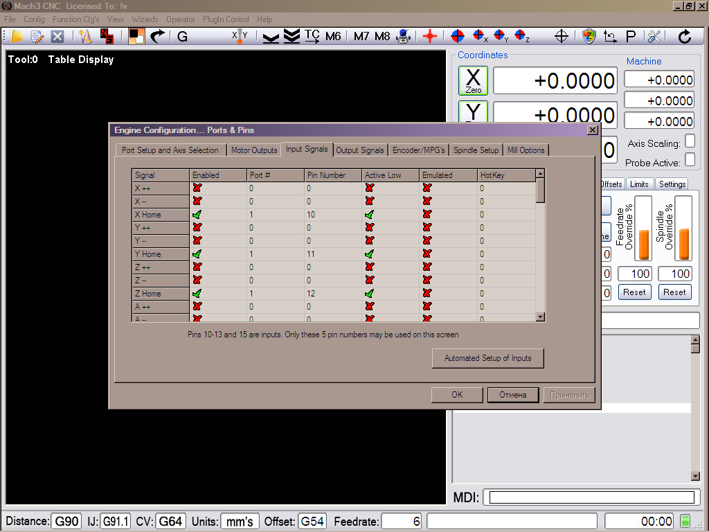

и еще вопрос, датчики нулей подключил как показано на схеме платы, подносишь металлическое отвертку например, на датчике и на плате загораются светодиоды а Mach не останавливает выполнение программы.
так и должно быть?
1308077 писал(а):и еще вопрос, датчики нулей подключил как показано на схеме платы, подносишь металлическое отвертку например, на датчике и на плате загораются светодиоды а Mach не останавливает выполнение программы.
так и должно быть?
Светодиоды не дают гарантии того,ч njmach3 увидел сигнал.
Входы в программе настроены?
В окне диагностики состояние входов изменяется?
Должен ли mach3 останавливать выполнение программы - я не знаю, и проверить не могу.
Полагаю, что для остановки программы должен поступить сигнал на программные входы лимитов (X++ / X --), и а не на входы датчиков поиска ноля (X Home).

Я настраивал Mach как вы писали в посте #3
1308077
Сообщения: 13
Откуда: Новосибирск
Сообщение 1308077 »
вот так у меня сейчас настроено
1308077 писал(а):вот так у меня сейчас настроено
что-то мне говорит, что это у меня так настроено. А где Ваш скрин настроек?
1308077
Сообщения: 13
Откуда: Новосибирск
Сообщение 1308077 »
Эт картинка с 3го поста в начале темы)
Re: StepMaster ver 2.5 #3
Сообщения: 2893
1308077 писал(а):Эт картинка с 3го поста в начале темы)
Это понятно, но для того, чтобы дать правильный ответ нужно свой скриншот показывать. Только по нему будет видно как у Вас настроено.
1308077
Сообщения: 13
Откуда: Новосибирск
Сообщение 1308077 »
ну у меня один в один, все галочки порт-пины, все также, просто сейчас скрин не могу сделать, не возле станка, вот как настроить?

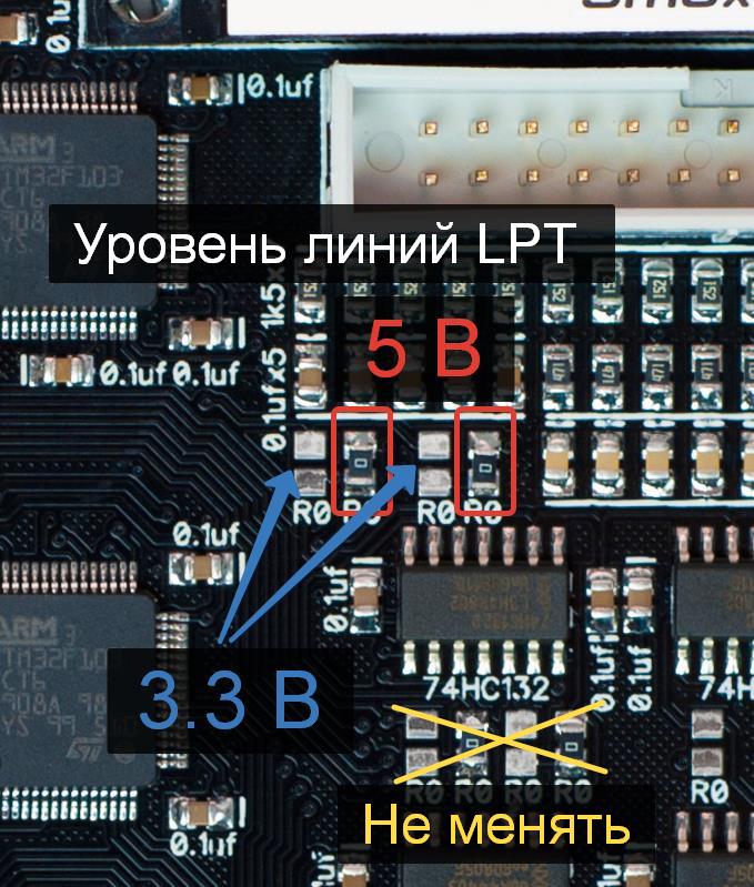

Вопрос такой - Степмастер во взаимодействии с пин-разъемом Raspberry? Ведь, наверное, это лучше и проще, чем езернет и юсб?
a321 писал(а):Возможно, кто-то уже вопрошал, но в поиске не нашлось.
Полностью ответить на вопрос не могу,
Лучше это, или проще - не знаю.
А вот по уровню сигнала - СтепМастер должен воспринимать как с 5 В так и 3,3 В сигнал.
2016-12-11_17-21-57.png (2428 просмотров) <a class='original' href='./download/file.php?id=97342&mode=view' target=_blank>Загрузить оригинал (314.58 КБ)</a>
Но подтяжка входов и выходов по умолчанию предполагает подключение а 5 В интерфейсу.
При необходимости можно переместить на плате две перемычки (нолевые резисторы) чтобы переключить подтяжку и входящих и выходящих линий и питание микросхем на входе к 3,3 В.
DSC_0038 (2).jpg (2428 просмотров) <a class='original' href='./download/file.php?id=97344&mode=view' target=_blank>Загрузить оригинал (110.22 КБ)</a>
