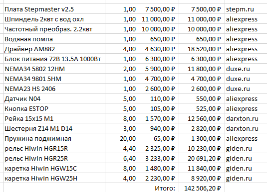

Коллеги, для своего производства возникла потребность в нормальном фрезерном станке. Нужно пилить листовой материал. В основном МДФ. Предварительно резать мдф не очень хочется, да и станок будет при текущей загрузке уже забит работой на 20% времени. Соответственно на выходе нужен станок, в меньшей мере выносящий мозг а в большей степени рабочий, желательно подешевле, и еще с блэкджеком и прочими делами.
Описание того что нужно:
Рабочее поле: 3000*2000*100
Обработка: МДФ Фанера Дерево Пластики
Возможность в будущем дополнить вакуумным столом
Бюджет до 200.000 рублей

На данный момент заказано большая часть электроники и частично механика:

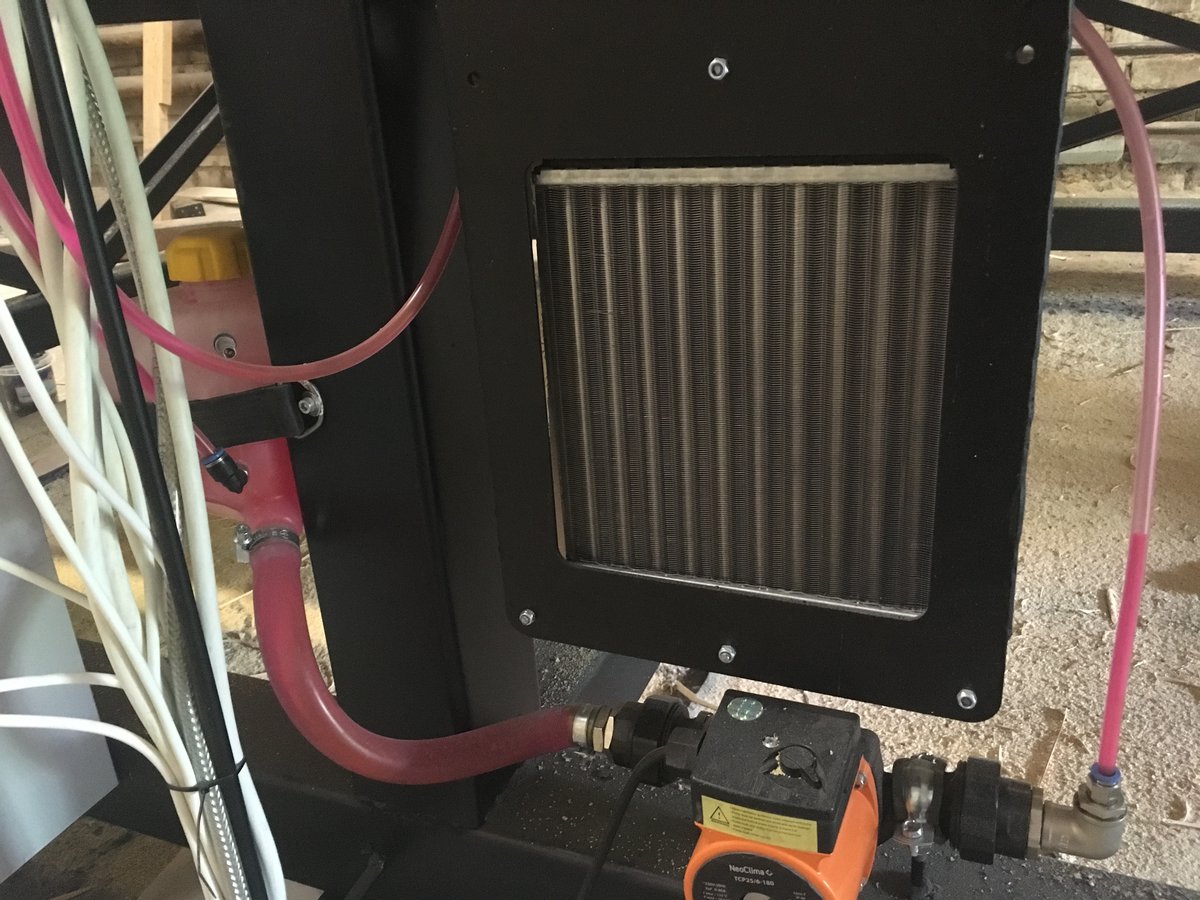

Охлаждение шпинделя из печки ВАЗ (5367 просмотров) <a class='original' href='./download/file.php?id=126062&sid=e61e8d74eb9f279e015432e0ef30a954&mode=view' target=_blank>Загрузить оригинал (205.5 КБ)</a>
