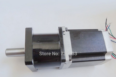

Какие шаговый двигатели выбрать?
Лучше ставить шаговый двигатель через ремень или на прямую? Или зависит от мощи двигателя?

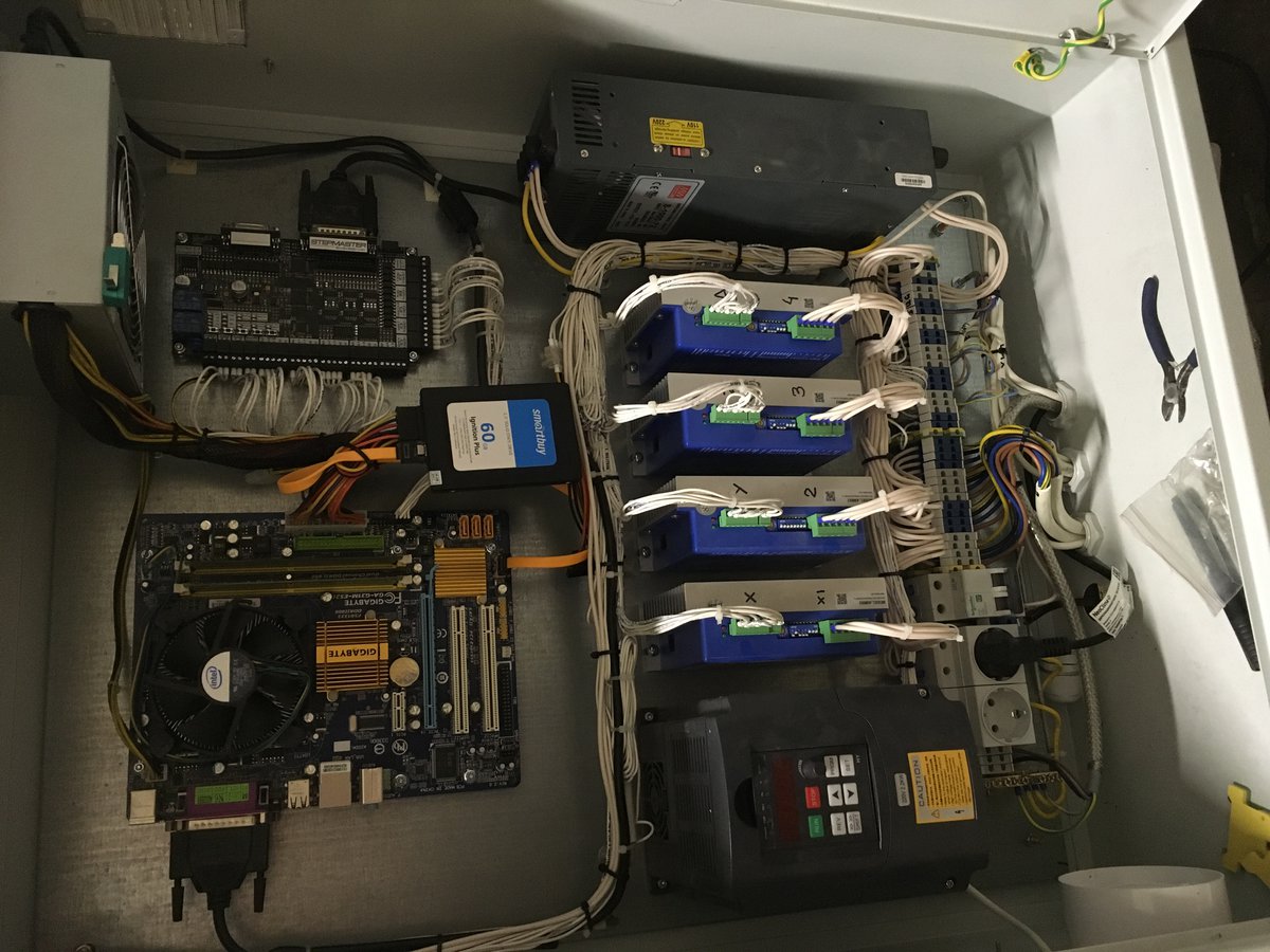

Так же собрал шкаф управления. Кабель каналы внутри шкафа решено заменить на шпильки обернутые в винилку. Так мне показалось удобнее.

Переделал кронштейны двигателей. Использовал двухрядные подшипники SKF. Дорого но 2 однорядных не влезло бы.

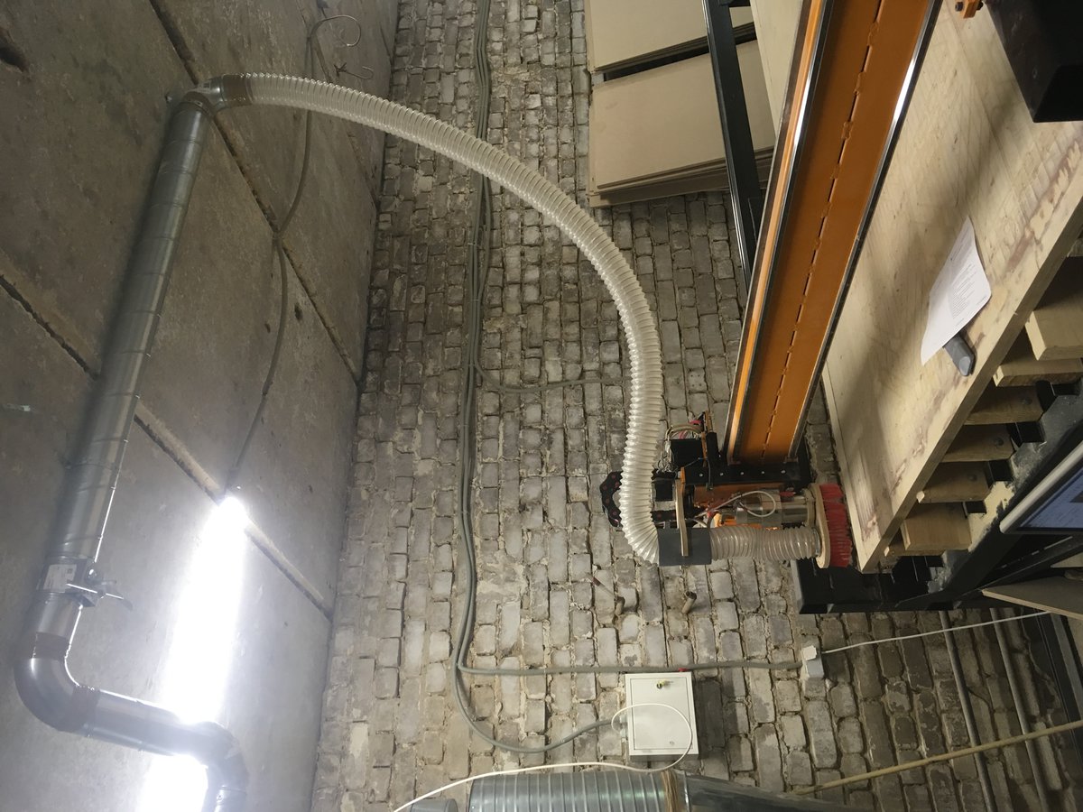

Сколхозил и смотировал циклон для системы пылеудаления в цех. Посмотрим че он нациклонит там.

Пылеудалениие (5047 просмотров) <a class='original' href='./download/file.php?id=126065&sid=dff4402408523344acda7a0ef697ac4d&mode=view' target=_blank>Загрузить оригинал (209.22 КБ)</a>
Пылеудалениие

Что с приводом? Шаговые? какие? Через редуктор на зубья?
Очень нужны примеры. Возможно ли расчитывать на Ваши концультации?
как какой, тот что вы на фото показали. USB
вот моя тема http://www.cnc-club.ru/forum/viewtopic. ... ead#unread
мне самому нужна помощь :))) из меня помощник не ахти пока что...

А что по поводу редукторов?
Не могу пока выбрать между планетаркой и ремнем.
Ременная ~1500р.
Untitled.png (7385 просмотров) <a class='original' href='./download/file.php?id=96282&sid=dff4402408523344acda7a0ef697ac4d&mode=view' target=_blank>Загрузить оригинал (309.96 КБ)</a>
Планетарная ~5000р.
Untitled.png (7385 просмотров) <a class='original' href='./download/file.php?id=96283&sid=dff4402408523344acda7a0ef697ac4d&mode=view' target=_blank>Загрузить оригинал (176.52 КБ)</a>
Ременная ~1500р.
Планетарная ~5000р.
планетарные естественно лучше. у меня на всех осях стоят ременные редукторы

Caponi писал(а):планетарные естественно лучше. у меня на всех осях стоят ременные редукторы
а чем лучше? и чем вам не нравятся ременные передачи?
dimon.3d
Сообщения: 28
Зарегистрирован: 25 ноя 2016, 11:09
Настоящее имя: Дмитрий Владимирович
Re: Фрезерный станок по дереву,мдф,фанере,пластику 3000X2000
Сообщение dimon.3d »
Для станка по дереву таких размеров ременного редуктора за глаза, тем более что неизвестно какой люфт у планетарного будет после хорошего пробега

dimon.3d писал(а):Для станка по дереву таких размеров ременного редуктора за глаза, тем более что неизвестно какой люфт у планетарного будет после хорошего пробега
Полностью с Вами согласен. На счет типа редуктора вопрос решен. Осталось только решить как обеспечить прижим шестерни. Я так понимаю что все пользуют примерно одно и то же решение. Посмотрим.
