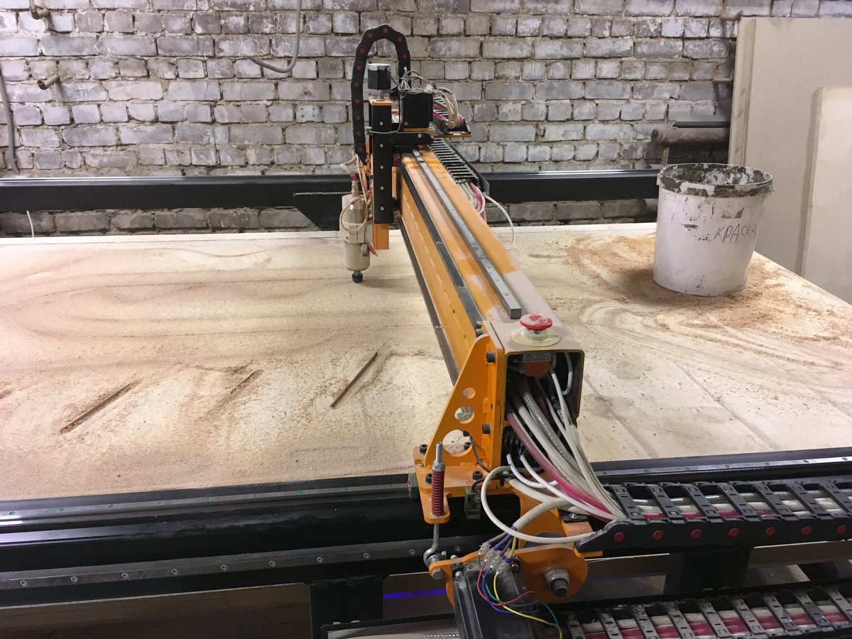

Коллеги, для своего производства возникла потребность в нормальном фрезерном станке. Нужно пилить листовой материал. В основном МДФ. Предварительно резать мдф не очень хочется, да и станок будет при текущей загрузке уже забит работой на 20% времени. Соответственно на выходе нужен станок, в меньшей мере выносящий мозг а в большей степени рабочий, желательно подешевле, и еще с блэкджеком и прочими делами.
Описание того что нужно:
Рабочее поле: 3000*2000*100
Обработка: МДФ Фанера Дерево Пластики
Возможность в будущем дополнить вакуумным столом
Бюджет до 200.000 рублей
На данном этапе нет ничего! Купил пока сварочный инвертор))) Но не уверен что буду варить сам. Выход есть почти на любую обработку материала. Главное понять что и куда лучше крепить и какие компаненты использовать.
По электронике:
Шпиндель 2.2 квт + частотник планирую взять этот.
https://ru.aliexpress.com/item/2-2kw-Wa ... =100007215
Какие шаговый двигатели выбрать?
Лучше ставить шаговый двигатель через ремень или на прямую? Или зависит от мощи двигателя?
Как расчитать мощность двигателя? И где найти их каталоги? Их названия как то унифицированы?
Какую плату выбрать для работы в Match3 + отдельный компьютер
3 оси + управление скоростью шпинделя
По механике:
Из чего делать балку? Может тут на форуме есть какие то эксклюзивные примеры? Хотелось бы ляминь или что то на подобие. Сталь что то кажется на 2х метрах будет тяжеловато. А обычную трубу профильную из алюминия юзать страшновато на 2х метрах
Возможно ли использовать одновременно ШВП на ось Z и зубья на X и Y?
Подойдут ли рельсы HiWin HGR15? Как пощитать макисмальный вес который они смогут держать?
По столу:

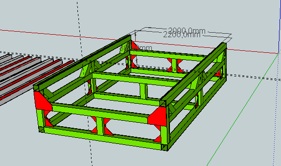

В приложении набросок рамы стола. Может сразу же забракуете и нет смысла развивать идею а поясните как нужно?
Какая максимальная длина пролета межу элементами жесткости?
Из чего лучше делать жертвенный стол таких размеров?
Спасибо больше заранее. Прошу извинить меня за столь большое количество вопросов. Я тему конечно изучаю но в ней совсем новичок. А замахнулся сразу же на такой большой проект. Просто сроки жмут. Станок нужен для своего дела. И чем быстрее тем лучше.
PS по мере роста проекта буду отписываться. В дальнейшем все планирую разбить по шагам.
UPD 10.12.2016
На данный момент заказано большая часть электроники и частично механика:
Набросок стола (7620 просмотров) <a class='original' href='./download/file.php?id=97262&sid=6af3f22bdcaff6e7e10737f488131a15&mode=view' target=_blank>Загрузить оригинал (23.14 КБ)</a>
Набросок стола

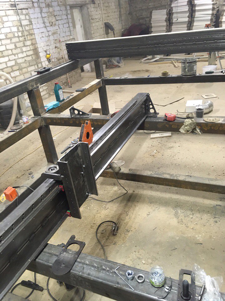

Заказал профиль на балку:
Вместе с крепежем для рельс и шестерни обошлось в 10600. 2010мм
ОТКАЗАЛСЯ!

Посидев с другом за чашкой кофе, перерисовали проект. Перерисовали это дело в скетчапе. Набросок приложил. за выходные купили и напилили трубу. Сварили каркас. Получил все посылки. Китаец перепутал 1 драйвер. Теперь жду повторной отправки. Не хочу отступать от плана собирать на AM882.
Набросок стола (7260 просмотров) <a class='original' href='./download/file.php?id=100174&sid=6af3f22bdcaff6e7e10737f488131a15&mode=view' target=_blank>Загрузить оригинал (19.79 КБ)</a>
Набросок стола

Так же собрал шкаф управления. Кабель каналы внутри шкафа решено заменить на шпильки обернутые в винилку. Так мне показалось удобнее.
vf2w4I8o6yY.jpg (6669 просмотров) <a class='original' href='./download/file.php?id=113239&sid=6af3f22bdcaff6e7e10737f488131a15&mode=view' target=_blank>Загрузить оригинал (192.37 КБ)</a>
Стол кетчап (6669 просмотров) <a class='original' href='./download/file.php?id=113240&sid=6af3f22bdcaff6e7e10737f488131a15&mode=view' target=_blank>Загрузить оригинал (199.81 КБ)</a>
Стол кетчап
Заказал провода для подключения шпинделя:
ÖLFLEX CLASSIC 100 CY 4G1,5 180р / метр
Кабельные цепи приобрел 80X20 в АРКОДИМ-ПРО - Цена 1100р.

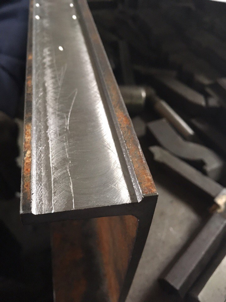

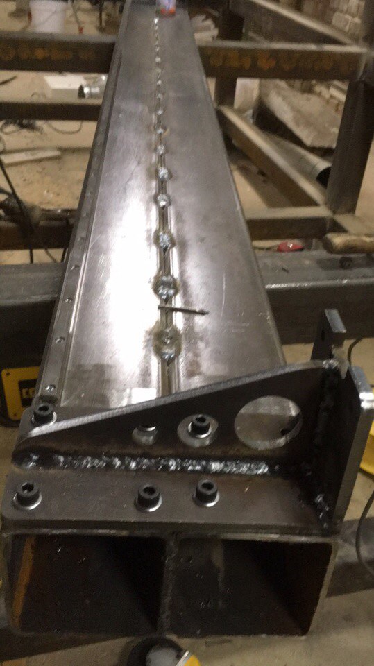

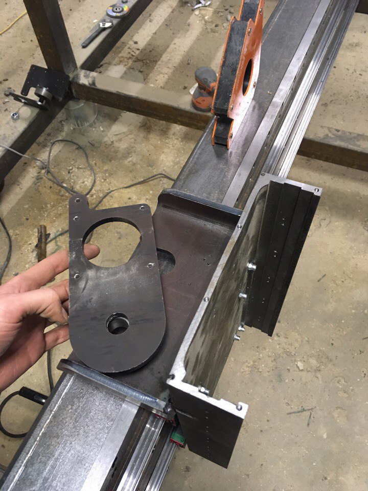

Переделал и собрал заново балку. Нужно еще фрезернуть в местах крепления рельс так как есть небольшое расхождение из за кривости труб. Получится или нет - пока неизвестно.
brXk47LKmlc.jpg (6669 просмотров) <a class='original' href='./download/file.php?id=113241&sid=6af3f22bdcaff6e7e10737f488131a15&mode=view' target=_blank>Загрузить оригинал (98.79 КБ)</a>
Ось Z (6669 просмотров) <a class='original' href='./download/file.php?id=113242&sid=6af3f22bdcaff6e7e10737f488131a15&mode=view' target=_blank>Загрузить оригинал (128.48 КБ)</a>
Ось Z
a27vwoPOW3U.jpg (6669 просмотров) <a class='original' href='./download/file.php?id=113243&sid=6af3f22bdcaff6e7e10737f488131a15&mode=view' target=_blank>Загрузить оригинал (193.19 КБ)</a>
Переделал кронштейны двигателей. Использовал двухрядные подшипники SKF. Дорого но 2 однорядных не влезло бы.
TcVBY6Cgrdg.jpg (6669 просмотров) <a class='original' href='./download/file.php?id=113245&sid=6af3f22bdcaff6e7e10737f488131a15&mode=view' target=_blank>Загрузить оригинал (173.08 КБ)</a>
drspbX2caLY.jpg (6669 просмотров) <a class='original' href='./download/file.php?id=113244&sid=6af3f22bdcaff6e7e10737f488131a15&mode=view' target=_blank>Загрузить оригинал (161.86 КБ)</a>
Набросок стола (6669 просмотров) <a class='original' href='./download/file.php?id=113238&sid=6af3f22bdcaff6e7e10737f488131a15&mode=view' target=_blank>Загрузить оригинал (176.08 КБ)</a>
Набросок стола
Сколхозил и смотировал циклон для системы пылеудаления в цех. Посмотрим че он нациклонит там.
DLAqD-t9HvI.jpg (6669 просмотров) <a class='original' href='./download/file.php?id=113246&sid=6af3f22bdcaff6e7e10737f488131a15&mode=view' target=_blank>Загрузить оригинал (129.64 КБ)</a>
Пока все.

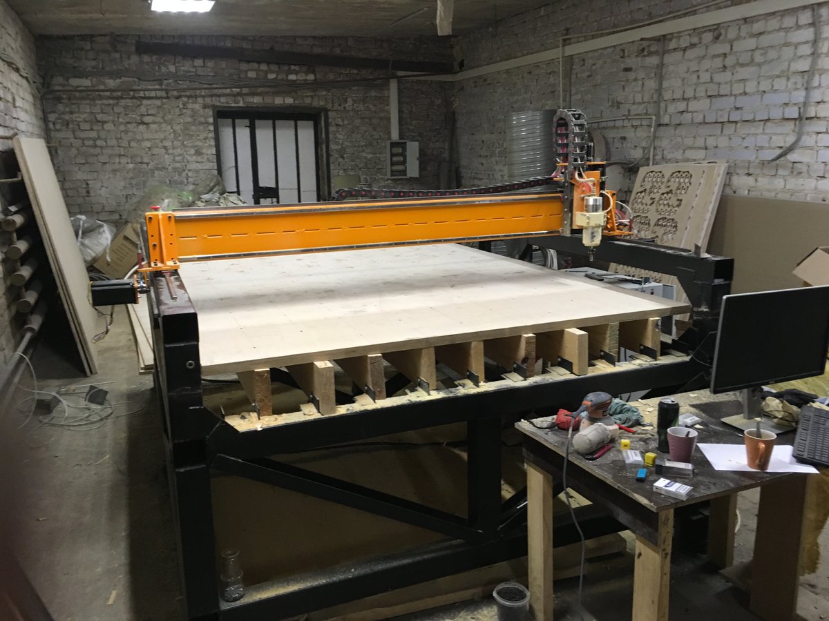

Update спустя пол года использования. Станок работает и распилил кучу МДФ фанеры. Точность и скорость радует. Проблем никаких за исключением одного случая когда сломало каблеьукладчик. Проект считаю оочень удачным особенно для первого опыта в станкостроении.

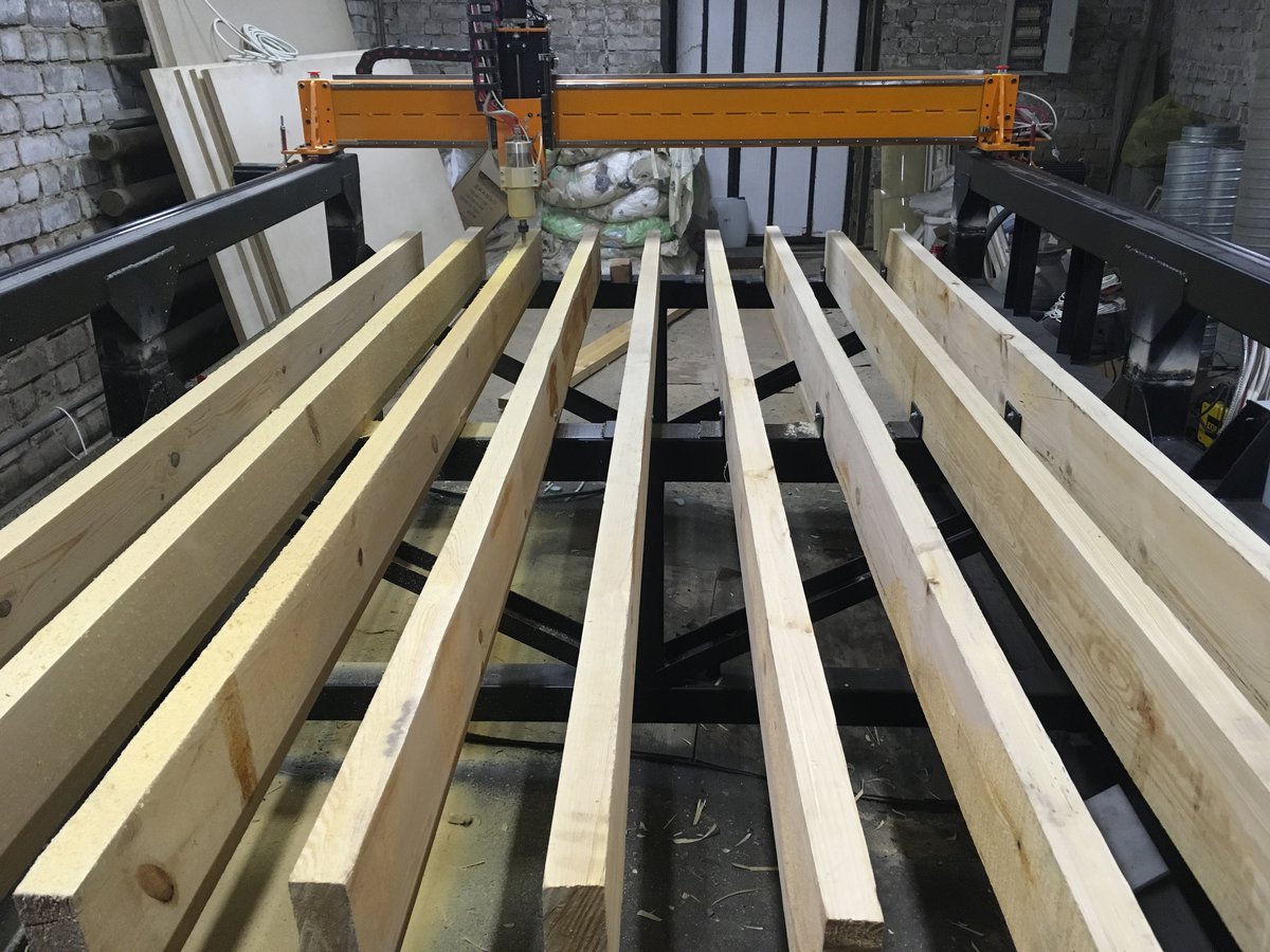

&quot;Черновой пол&quot; доски прикрутил на болты и фрезернул перед наклейкой на него фанеры 40мм (5548 просмотров) <a class='original' href='./download/file.php?id=126060&sid=6af3f22bdcaff6e7e10737f488131a15&mode=view' target=_blank>Загрузить оригинал (227.05 КБ)</a>
"Черновой пол" доски прикрутил на болты и фрезернул перед наклейкой на него фанеры 40мм
Конечный вариант (5548 просмотров) <a class='original' href='./download/file.php?id=126061&sid=6af3f22bdcaff6e7e10737f488131a15&mode=view' target=_blank>Загрузить оригинал (191.12 КБ)</a>
Конечный вариант
Охлаждение шпинделя из печки ВАЗ (5548 просмотров) <a class='original' href='./download/file.php?id=126062&sid=6af3f22bdcaff6e7e10737f488131a15&mode=view' target=_blank>Загрузить оригинал (205.5 КБ)</a>
Пилим фанеру 28мм (5548 просмотров) <a class='original' href='./download/file.php?id=126063&sid=6af3f22bdcaff6e7e10737f488131a15&mode=view' target=_blank>Загрузить оригинал (248.16 КБ)</a>
Пилим фанеру 28мм
Рама фрезерного станка (5548 просмотров) <a class='original' href='./download/file.php?id=126064&sid=6af3f22bdcaff6e7e10737f488131a15&mode=view' target=_blank>Загрузить оригинал (211.95 КБ)</a>
Пылеудалениие (5548 просмотров) <a class='original' href='./download/file.php?id=126065&sid=6af3f22bdcaff6e7e10737f488131a15&mode=view' target=_blank>Загрузить оригинал (209.22 КБ)</a>
Пылеудалениие

что то мне кажется что с такими запросами, Вы уважаемый, в 200 000 не уложитесь
путь в тысячу ли начинается с первого шага
Caponi
Сообщения: 234
Зарегистрирован: 10 июн 2015, 16:30
Репутация: 68
Откуда: Санкт-Петербург/Новороссийск
Re: Фрезерный станок по дереву,мдф,фанере,пластику 3000X2000
Сообщение Caponi »
not4u писал(а):Возможно ли использовать одновременно ШВП на ось Z и зубья на X и Y?
а почему нельзя? можно конечно
not4u писал(а):Из чего лучше делать жертвенный стол таких размеров?
у меня мдф и сверху сосновые доски, из АЛ + 40000 к цене минимум
not4u писал(а):Какие шаговый двигатели выбрать?
выше написано "потребность в нормальном станке"
ну как минимум нормальные ШД нужны и к ним же норм драйвера. а то видел станок на нём масенькие ШД, и вот вроде работает, а вроде как то и маловато
not4u писал(а):Какую плату выбрать для работы в Match3 + отдельный компьютер
не в целях рекламы, но мне нравится плата от Миши Юрова, Степмастер

Caponi писал(а):не в целях рекламы, но мне нравится плата от Миши Юрова, Степмастер
Посмторел,почитал. Действительно не плохой вариант. Пока остановлюсь на этом.
Caponi писал(а):ну как минимум нормальные ШД нужны и к ним же норм драйвера.
Нормальные это какие? И что можете посоветовать к этой плате?
Caponi писал(а):у меня мдф и сверху сосновые доски, из АЛ + 40000 к цене минимум
Планирую жертвенный стол из фанеры. Т.к. основная обработка идет МДФ 2730*1830 то жертвенный стол планировал делать из OSB-3 1250*3000
В чем плюс аллюминия?

Что с приводом? Шаговые? какие? Через редуктор на зубья?
Очень нужны примеры. Возможно ли расчитывать на Ваши концультации?
как какой, тот что вы на фото показали. USB
вот моя тема http://www.cnc-club.ru/forum/viewtopic. ... ead#unread
мне самому нужна помощь :))) из меня помощник не ахти пока что...

Ах да. Заходил читал вашу тему. Я все же склоняюсь к LPT StepMaster.
Огромное спасибо за ссылку на тему. Почти идеальный станок. Немного увеличить поле и будет шик для меня. =)
