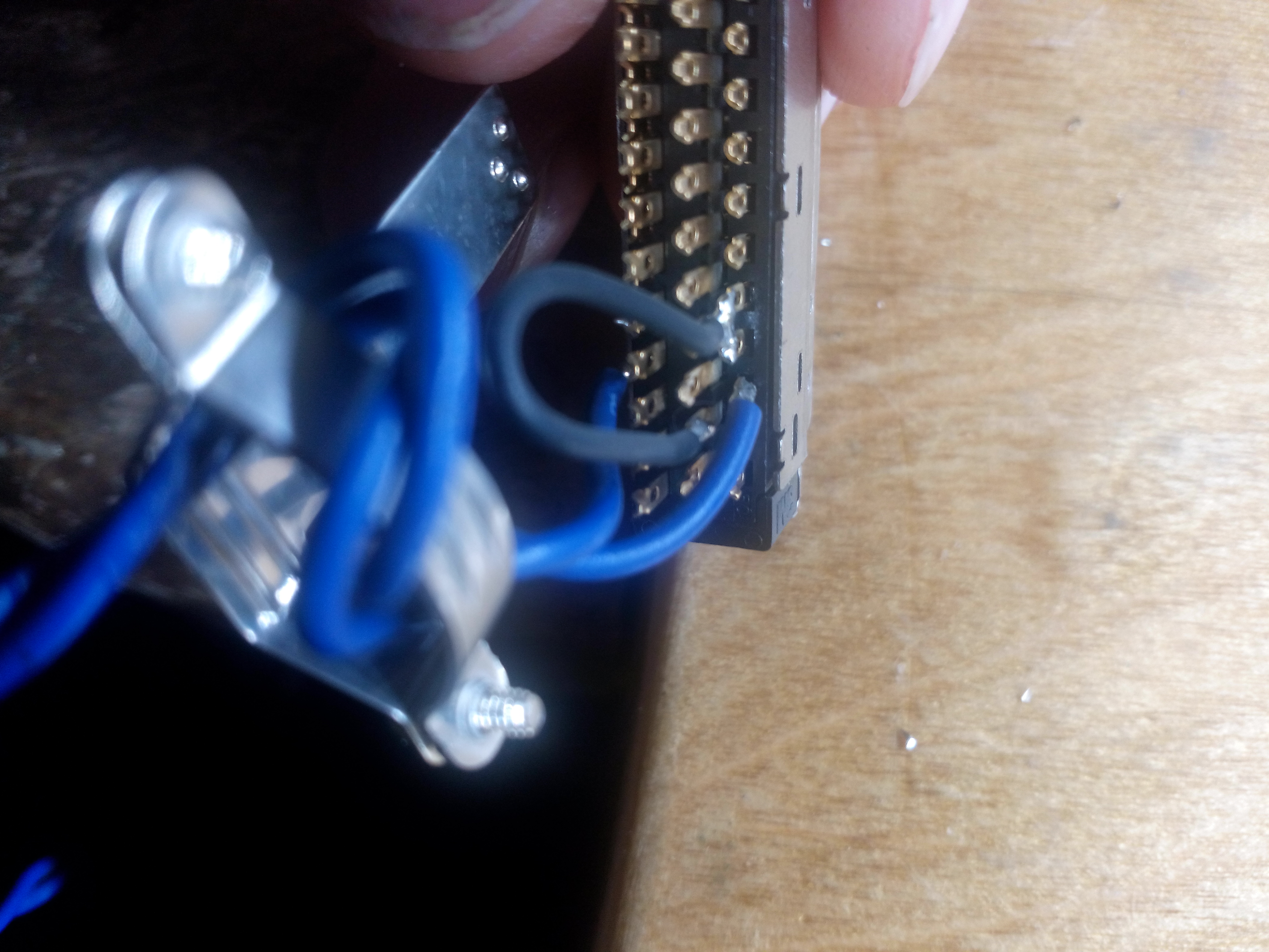

Вот она разобрал может кому пригодиться как он устроен. И мне если можно что он из себя представляет. Я так понимаю, он вроде питание 24 вольт комутирует постоянный ток.

Вот два конца из разъема. Тут наверное полярность перепутать нельзя.

ну да, надо подключить внешний источник питания 24В
разъем вроде правильно, но вам-то виднее. я написал номера контактов - проверьте. концевики на нем вижу замкнуты. два провода наружу - питание. тот, который к 20 контакту - плюс

Сообщение mhael »
Одинокий синий - это "+" 24 вольта
Синий запаянный вместе с черным - это "ноль" 24 вольта.
Судя по фото у Вас концевики и EMG на "ноль" посажены паяльником.

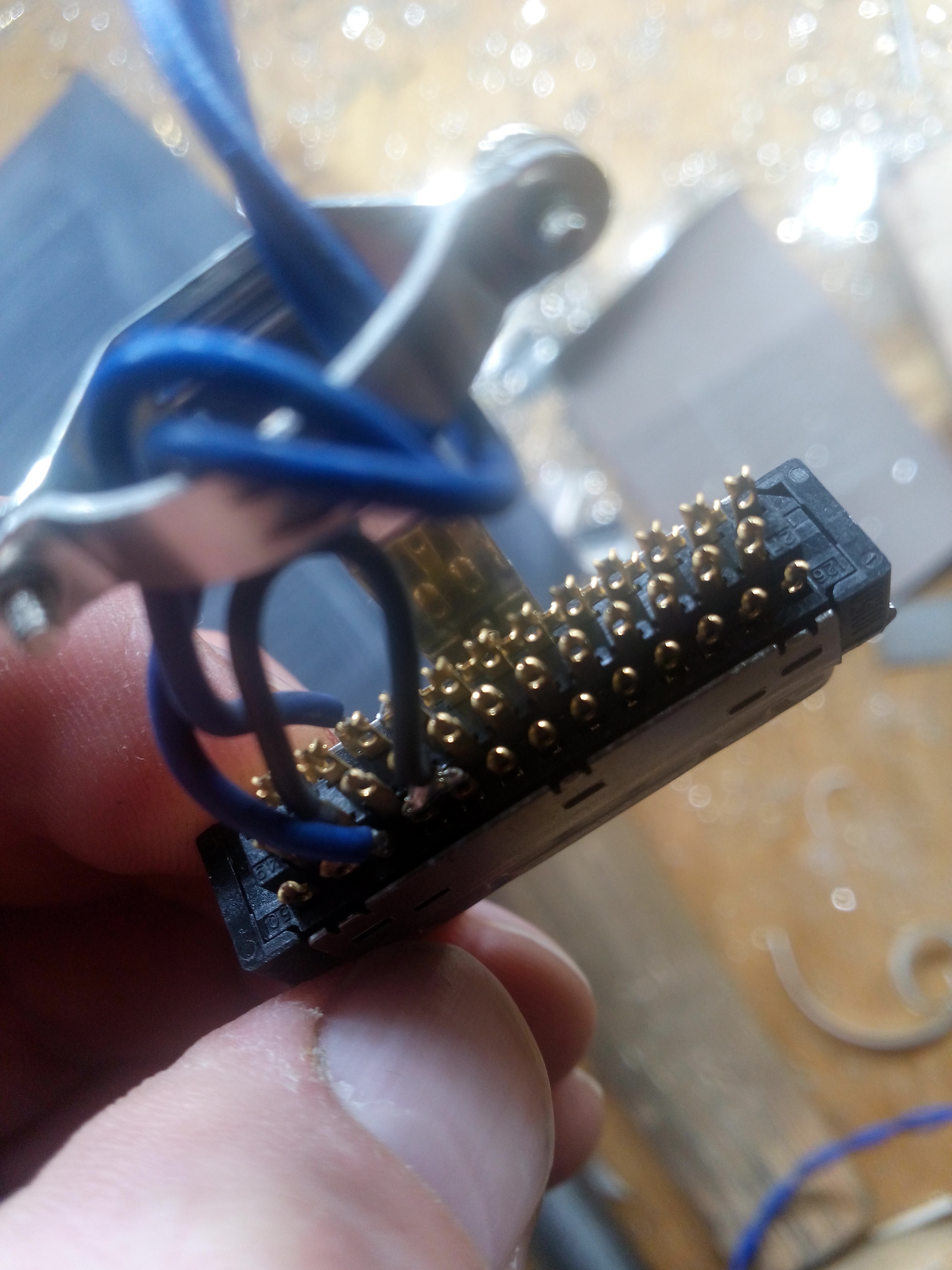

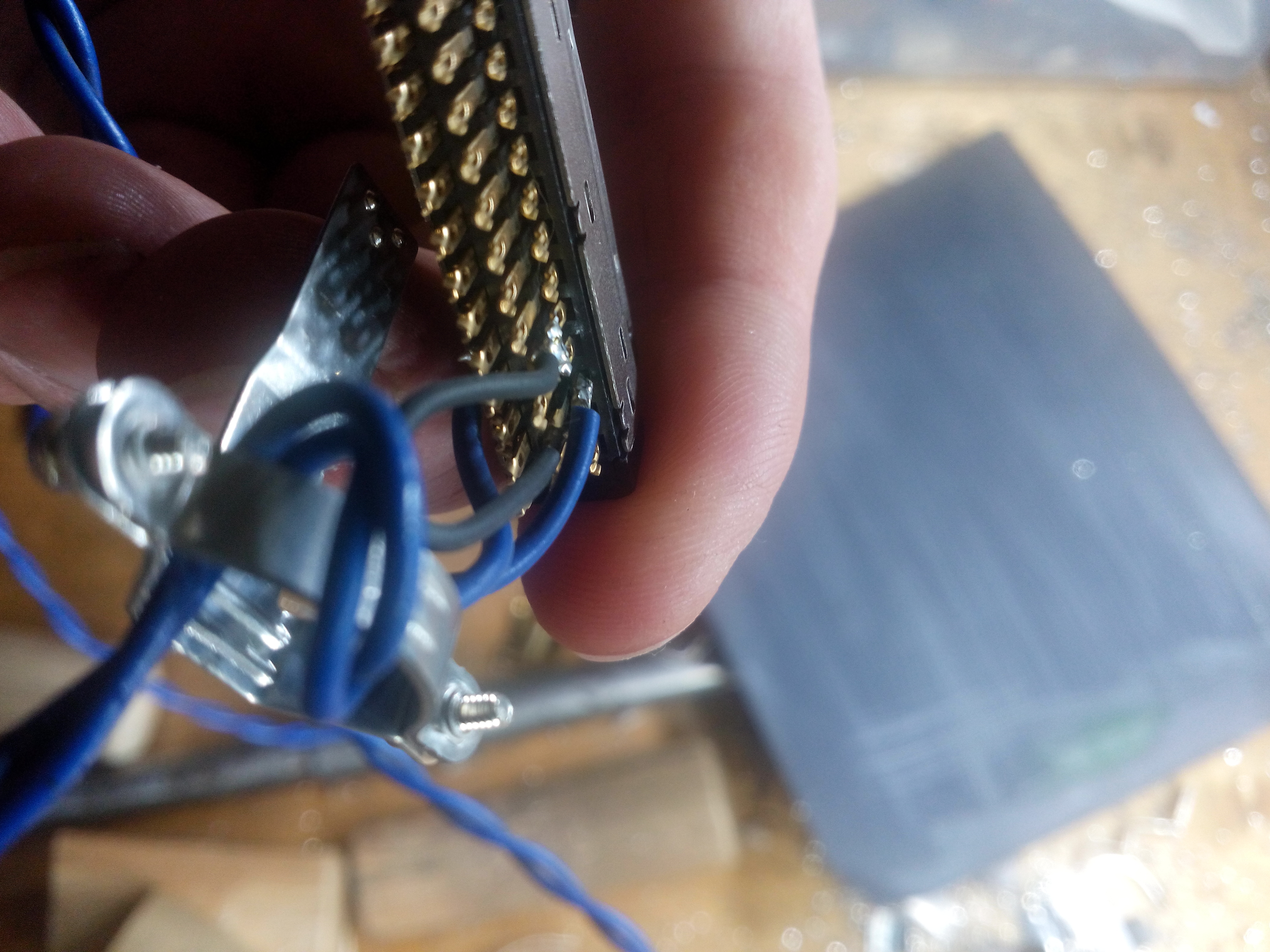

Сообщение Coffeein »
Чёрный цвет он отдельно запаян. Один конец чёрного запаян на один контакт, а второй конец запаян на три кантакта.

Силвер писал(а):Чёрный цвет он отдельно запаян.
контакты 46 и 47 - DOCOM, т.е. это одно и то же. Так что можно считать что черный запаян с синим

Силвер писал(а):А где вы считаете 46-47...?
46 47 - это рядом черный с синим.
посмотрите внимательно на свой разъем... Там нумерация на корпусе по краям рядов контактов указана. Да и в мануале не сложно посмотреть.
Все три 42-43-44 запаяно в один конец чёрного провода.

Сообщение mhael »
Силвер писал(а):Все три 42-43-44 запаяно в один конец чёрного провода.
mhael писал(а):Судя по фото у Вас концевики и EMG на "ноль" посажены паяльником.
Мы это уже заметили. Включать будем?

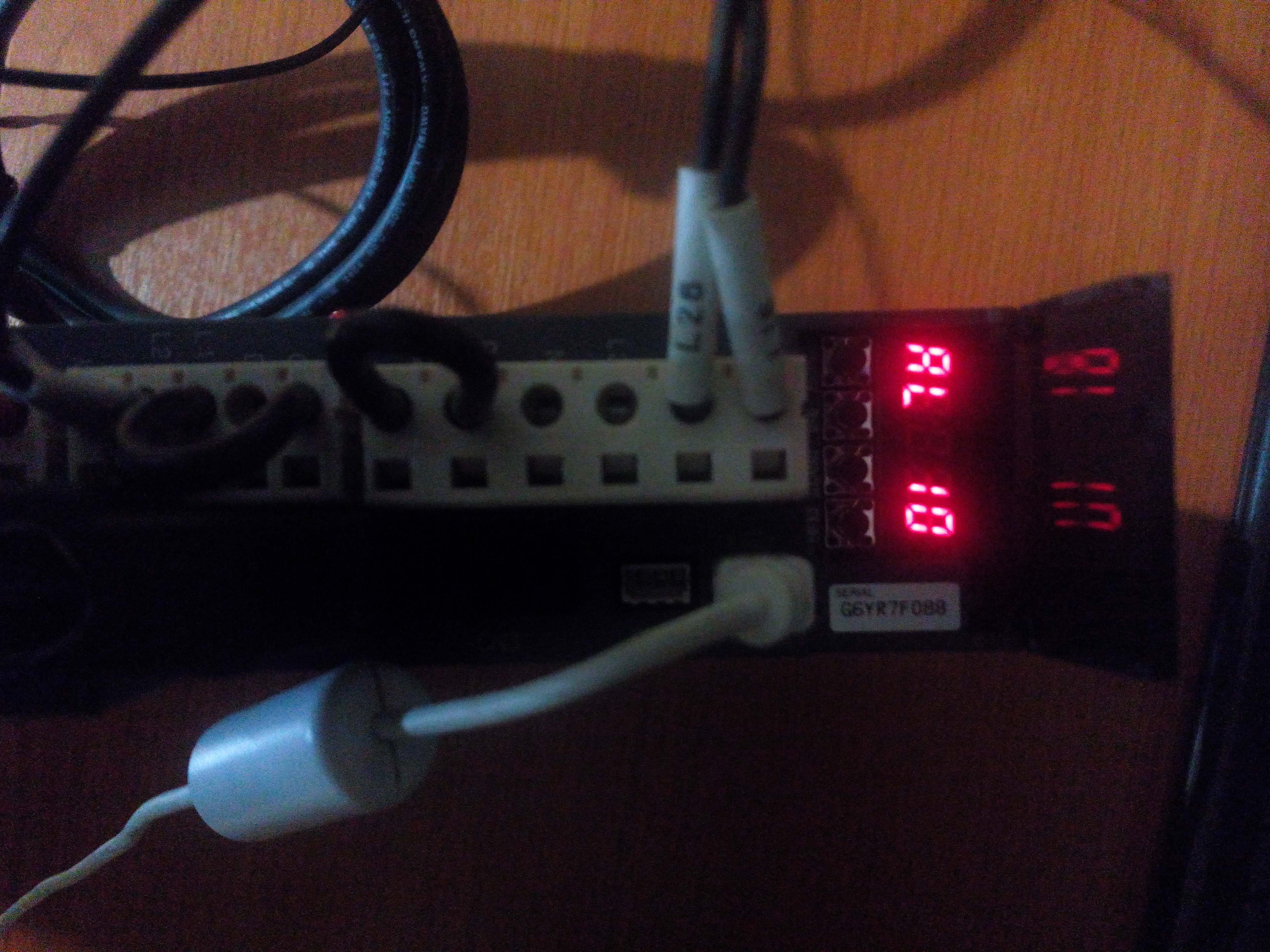

Подключился блок питание. Теперь ошибка AL.10 будем искать что за...
Блок питание оказывается забыл включить. Сейчас норма. Исчезла эта ошибка. Теперь горит просто цифтра (0).
