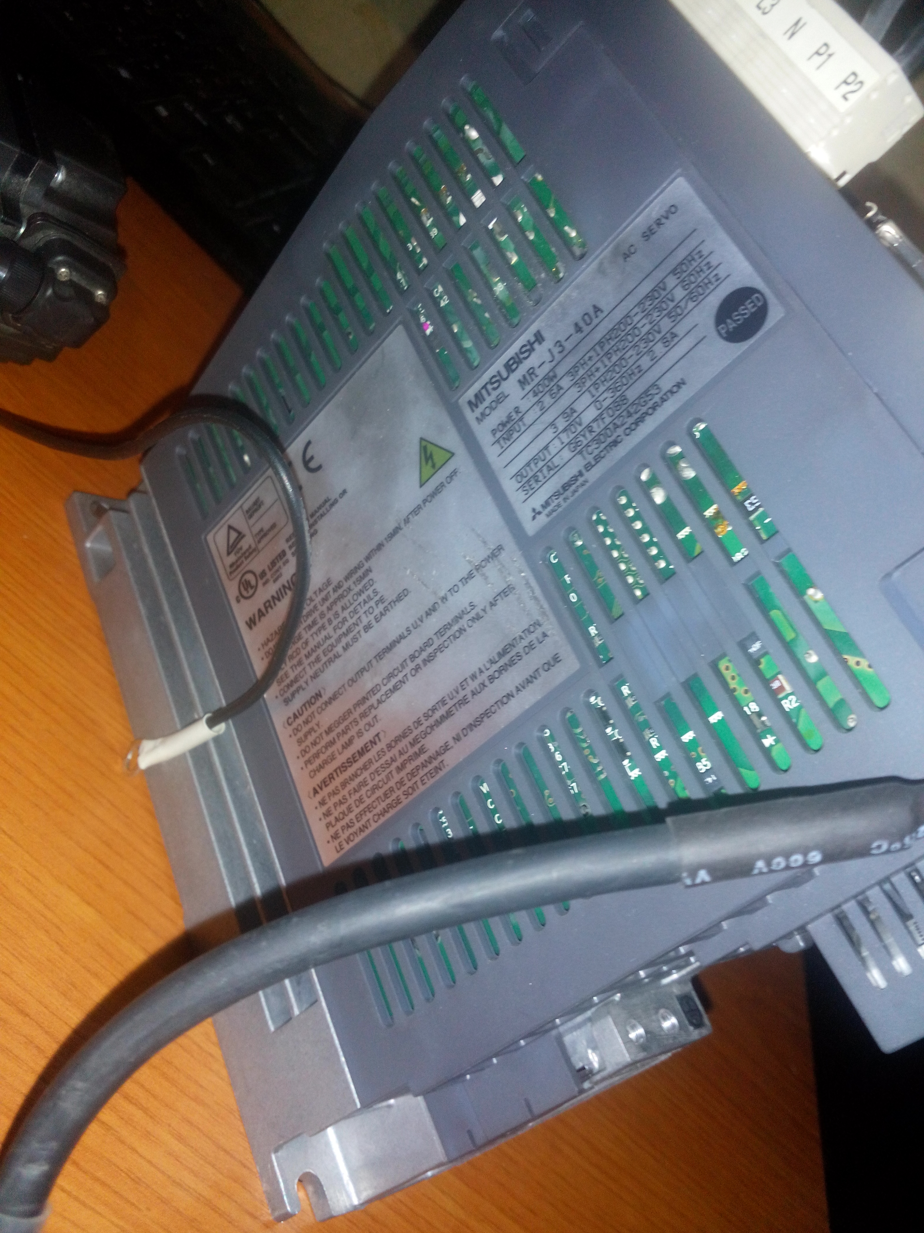

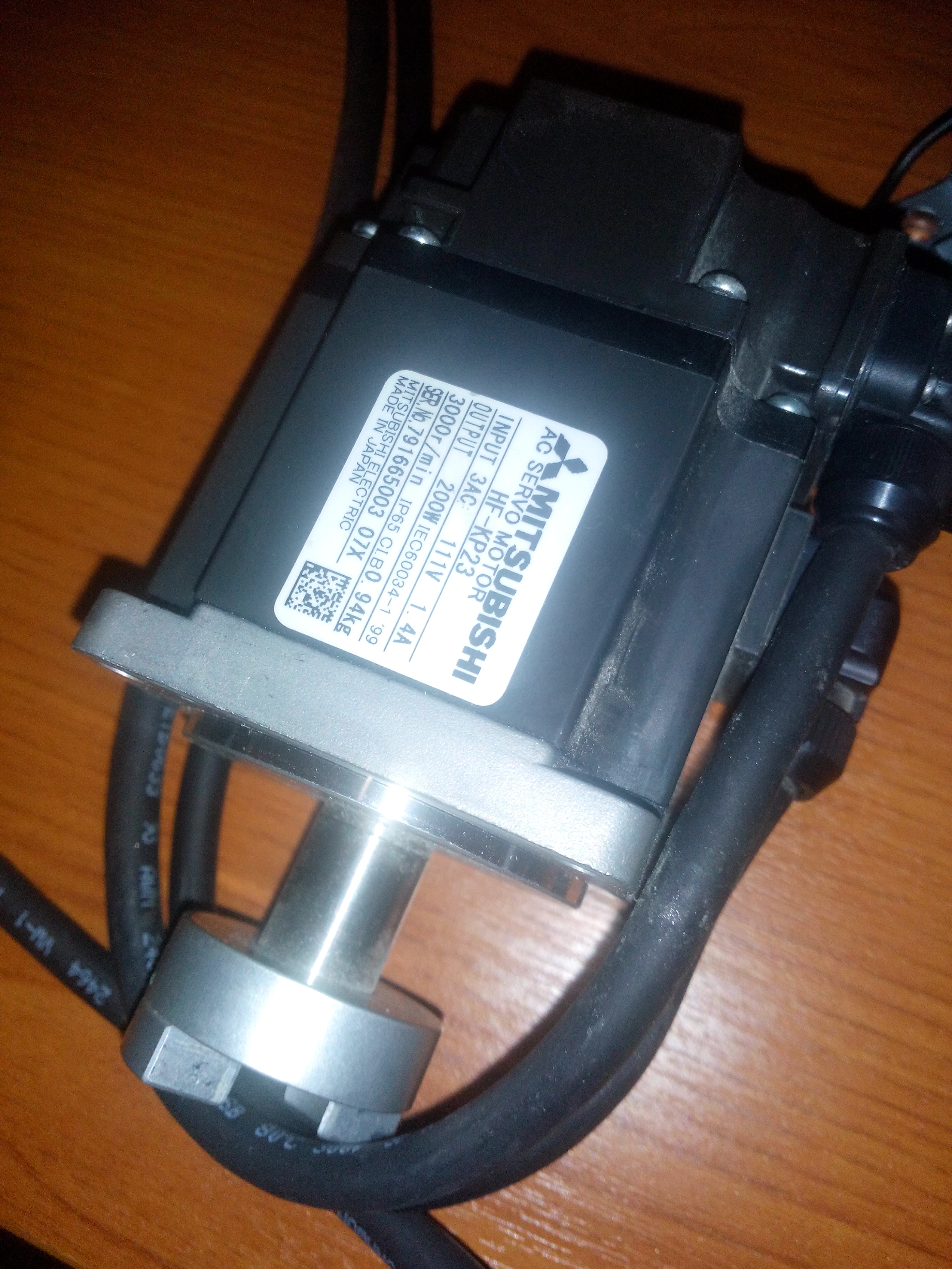

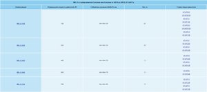

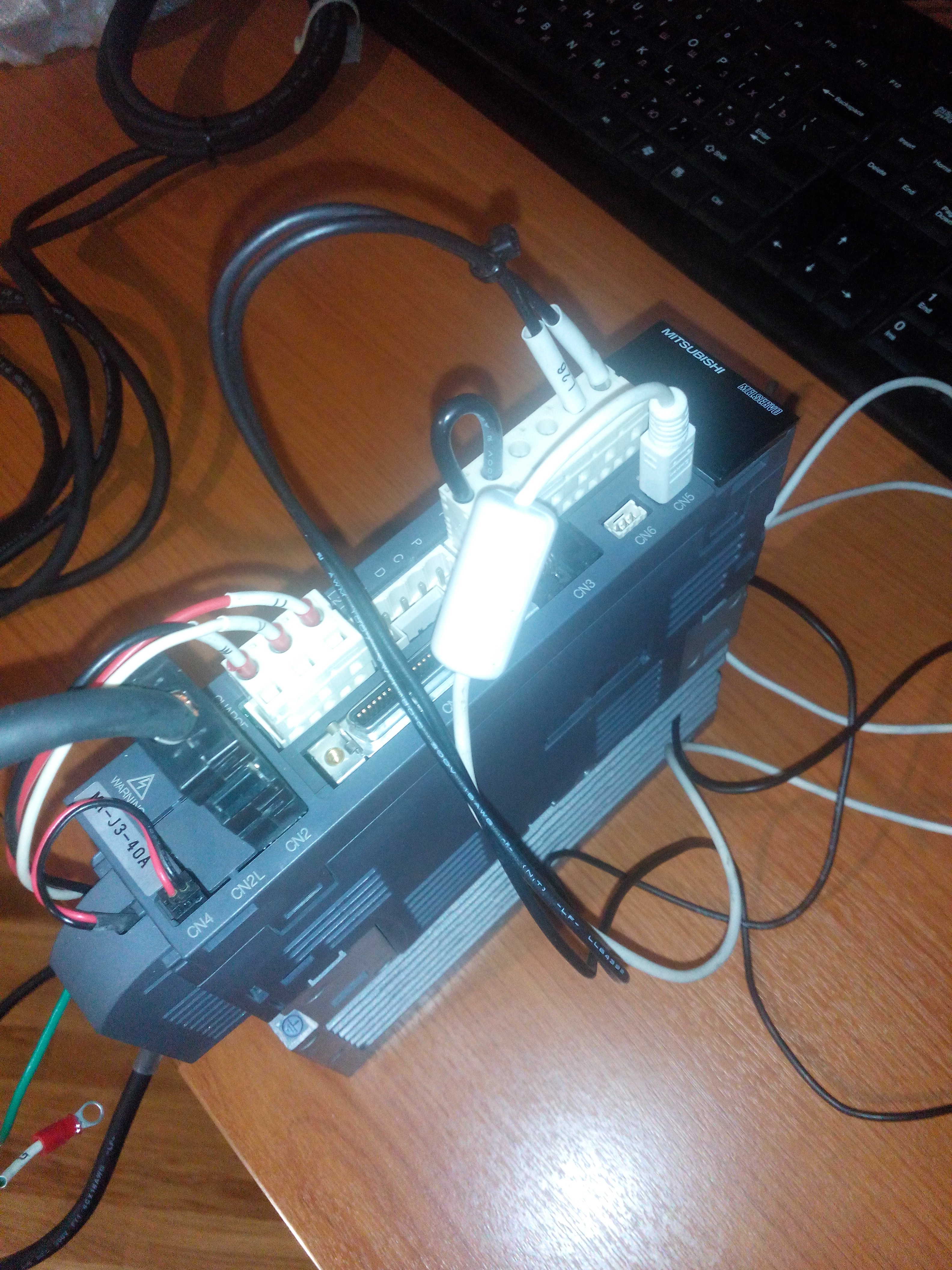

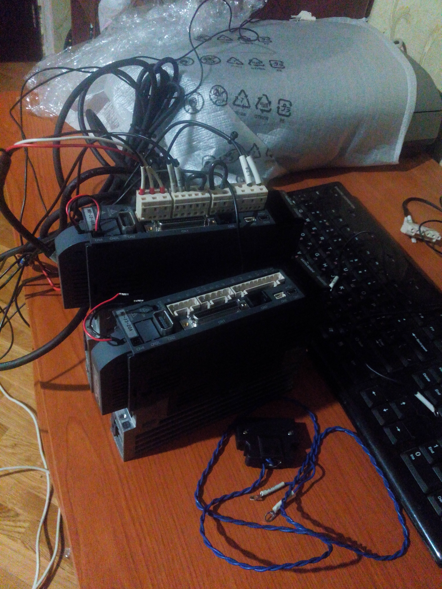

По случаю купил такой привод.
Сейчас смотрю двигатель 200ватт а серва драйвер 400ватный. Встал вопрос. Они будут ли жить в согласии? Или лучше искать ровесников?
Включить и проверить все это дело не знаю как. Но для этого есть все необходимые кабели. Пока я изучаю руководство, кто может наизусть знает комплект и подскажет как быстро проверить на их работоспособность!?

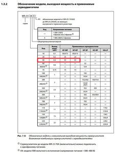

Силвер писал(а):Сейчас смотрю двигатель 200ватт а серва драйвер 400ватный.
С ваттами проблем не должно быть. Драйв может тянуть слабый двиг.
Силвер писал(а):Включить и проверить все это дело не знаю как.
Втыкаешь энкодер в привод, подключаешь мотор и подключаешь сеть. Загорятся экран и смотришь нет ли ошибок. Если ошибки появились лезешь в мануал и их распознаешь. Там же в мануале есть описание функции JOG это как через кнопочки на панели покрутить мотором и проверить рабочий комплект или как ;)

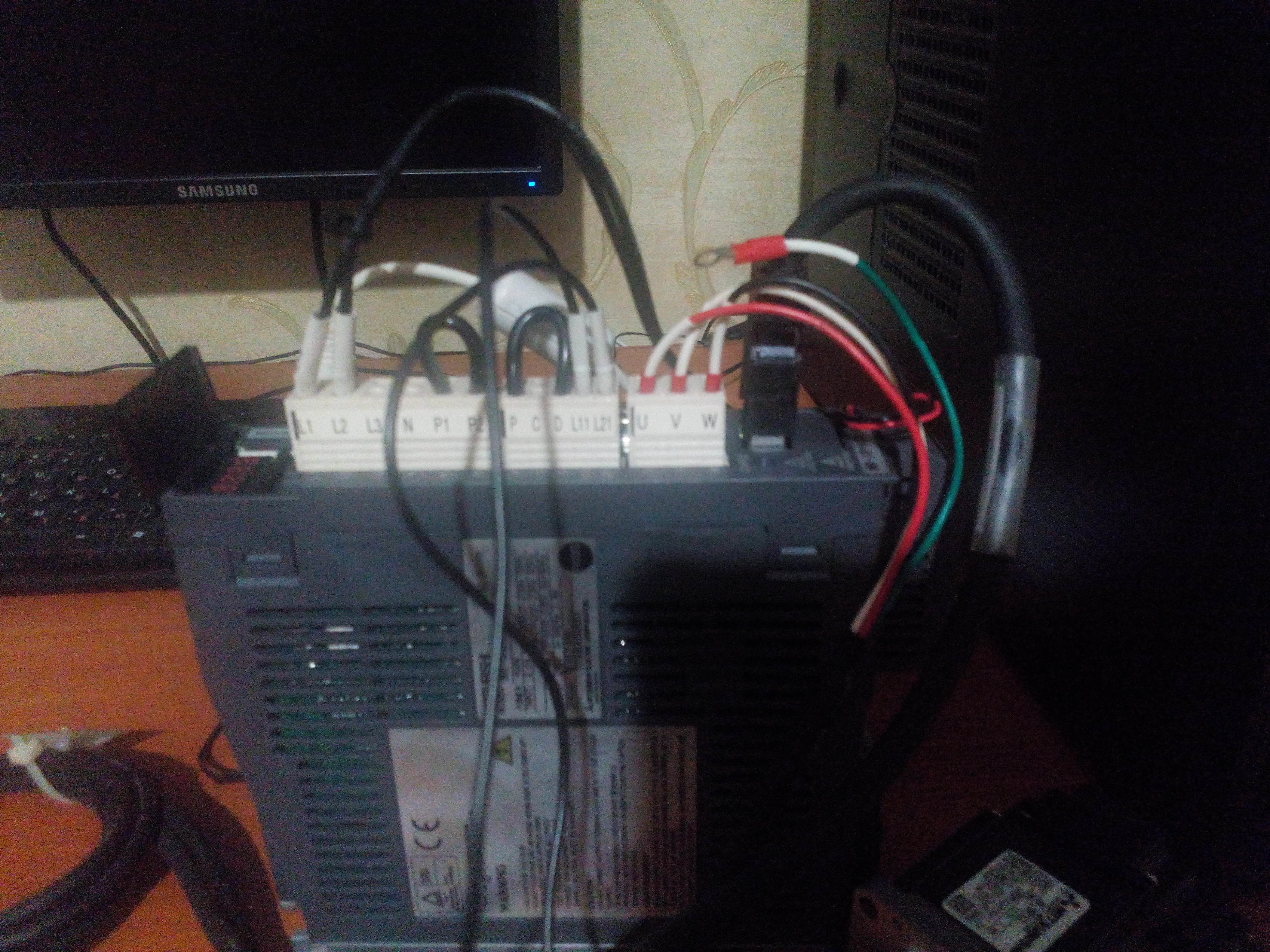

Питание подал на клемы л1 и л2. Загорелась лампа зарядки аккумулятора. (Батарейки). Попробую паралельно соединить и силовые с л1 и л11, между собой, и Л2 с л21.

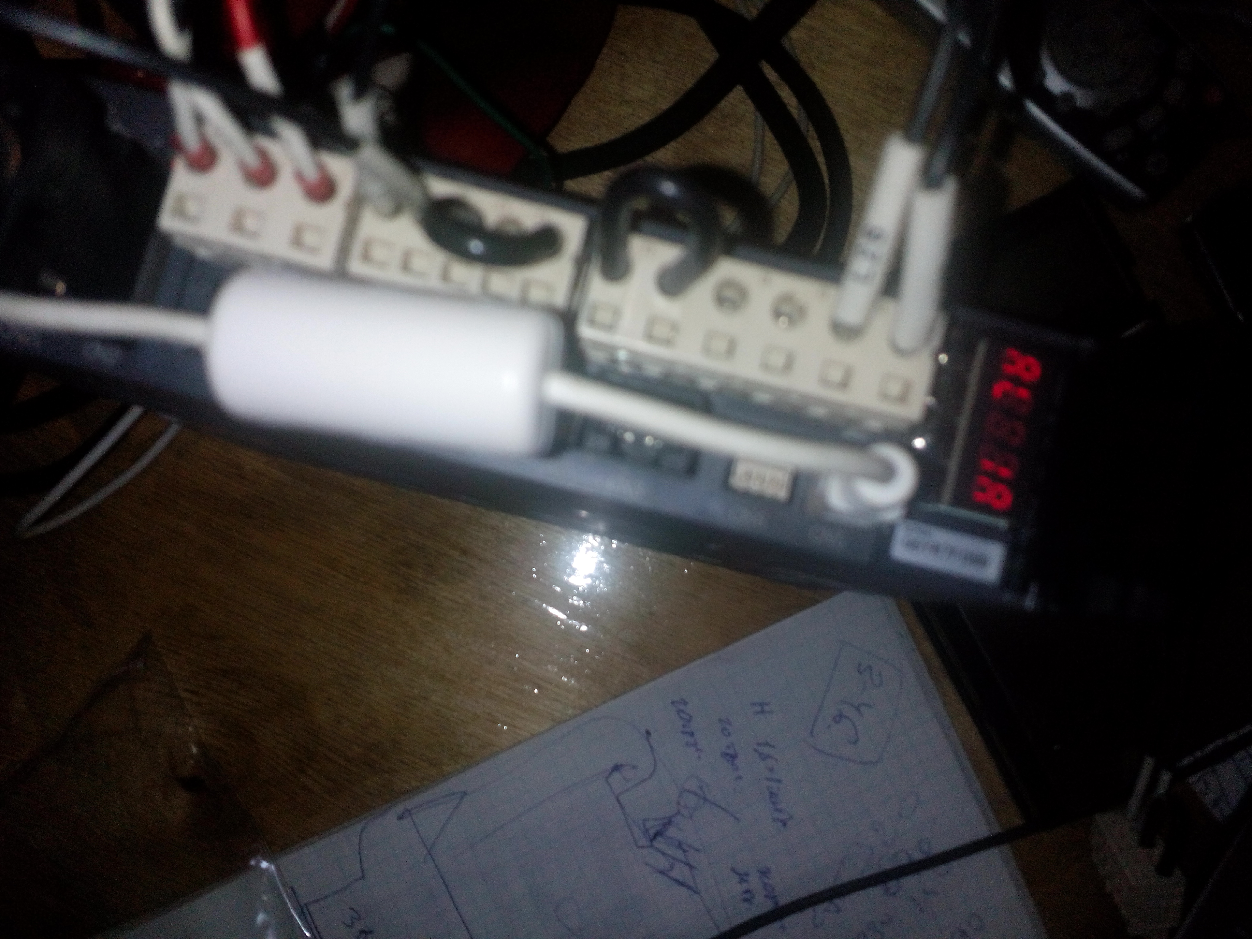

Соединил, и показывает как на фото. Ошибка какая то. Хочу вручную порутить... Проверить на исправность комплекта.

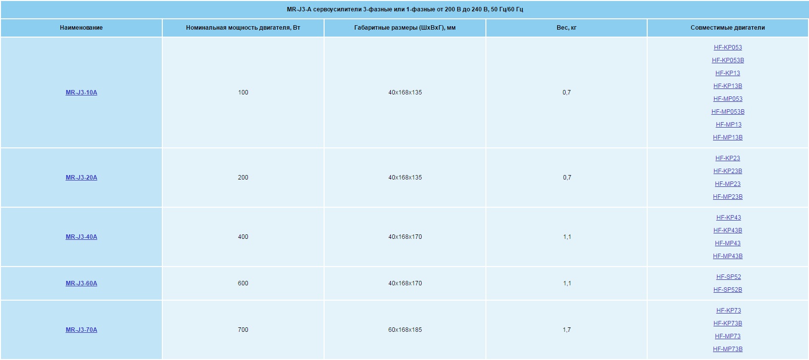

Читаю мануал. Подключился все как положено. Привод пишет ошибку AL-1A.
В инструкции написанно "ошибочный выбор серводвигателя". Но продавец уверяет что привод комплектный и снимали с какого то принтера. Как бы привод тоскал стол.

Привод сбрось на заводские настройки для начала.
Re: MR-J3-40A с двигателем HF-KP23
Шото я слабо представляю чтобы японцы продали комплект с разными номиналами... Соответственно либо принтер самопальный, либо продавец не совсем честен.

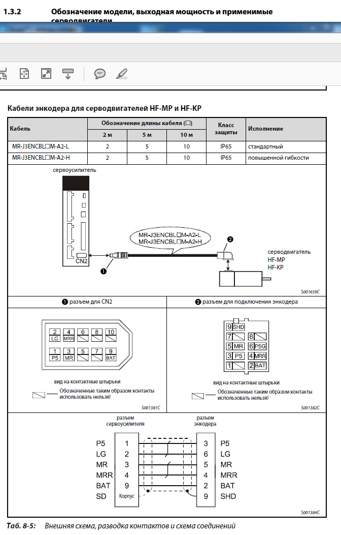

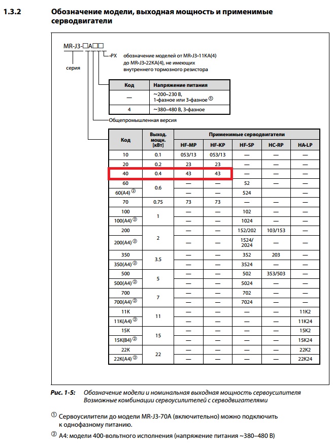

Ну и в догонку:
мицухи.jpg (3312 просмотров) <a class='original' href='./download/file.php?id=95130&mode=view' target=_blank>Загрузить оригинал (117.12 КБ)</a>
мицухи.jpg (3311 просмотров) <a class='original' href='./download/file.php?id=95131&mode=view' target=_blank>Загрузить оригинал (150.25 КБ)</a>

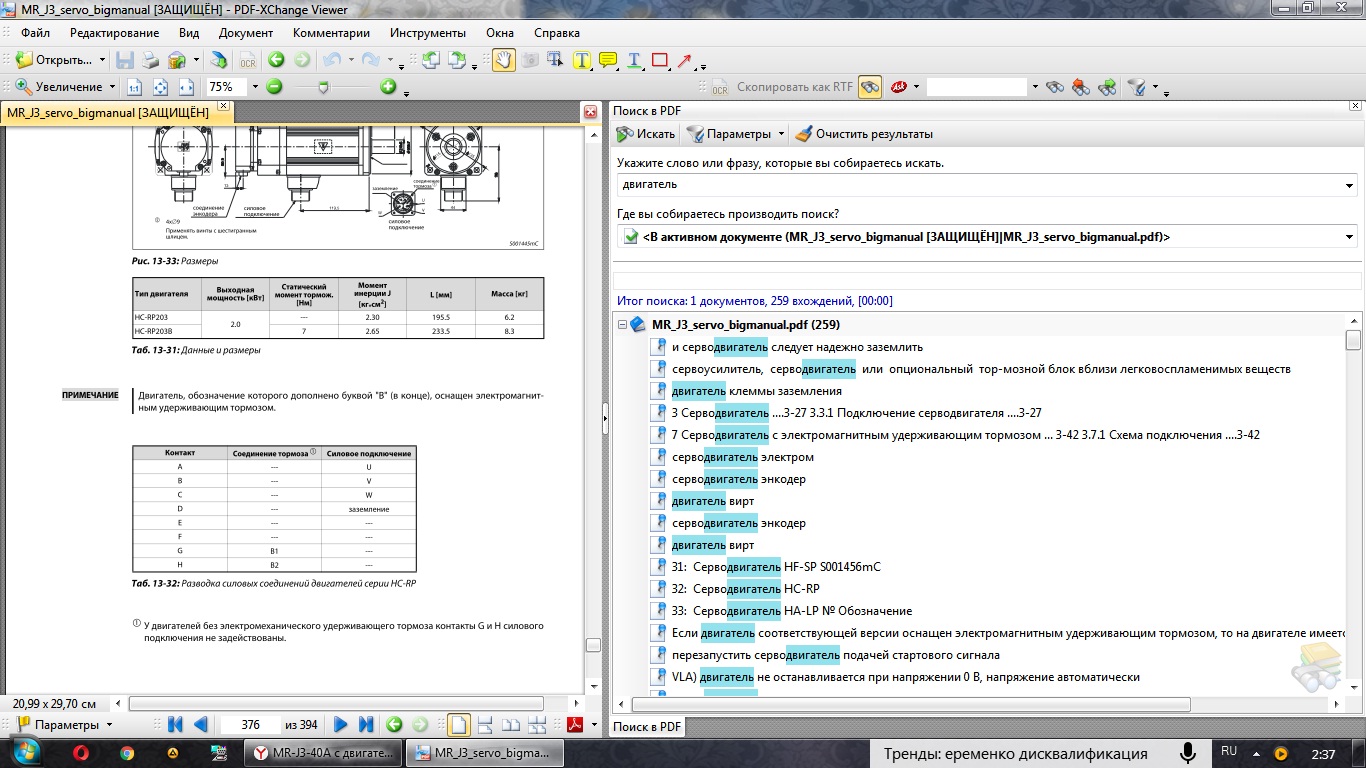

я бы на твоем месте инструкцию сначала выложил всем желающим, сделаю это за тебя.
Даа, судя по описанию, шансов не много, жаль, главное и не описано ни фига что сделать можно. Я бы тоже сначала общий сброс сделал.
Даже не знаю, что больше и посоветовать.

den_sibirskiy писал(а):постарайся сравнить между собой разницу в моторах, подключении.
Мне кажется что все дело в энкодере больше.
тоже выкладывай сюда, посмотрим
А какой ток и вольтаж у драйвера??
Мануал нам говорит ровно то, что отличия в подключении энкдеров между 40кой и 23ой нет.
энкодеры.jpg (3304 просмотра) <a class='original' href='./download/file.php?id=95133&mode=view' target=_blank>Загрузить оригинал (156.07 КБ)</a>
Ну а сила U V W, тут разницы в зависимотсти от модели точно нет никакой

К откл/вкл усилка от питания не погасил ошибку эту?
den_sibirskiy писал(а):А какой ток и вольтаж у драйвера??
Характеристики усилка на странице 11-10 мануала есть :)

Обычно вкл/выкл к таким ошибкам не работает.

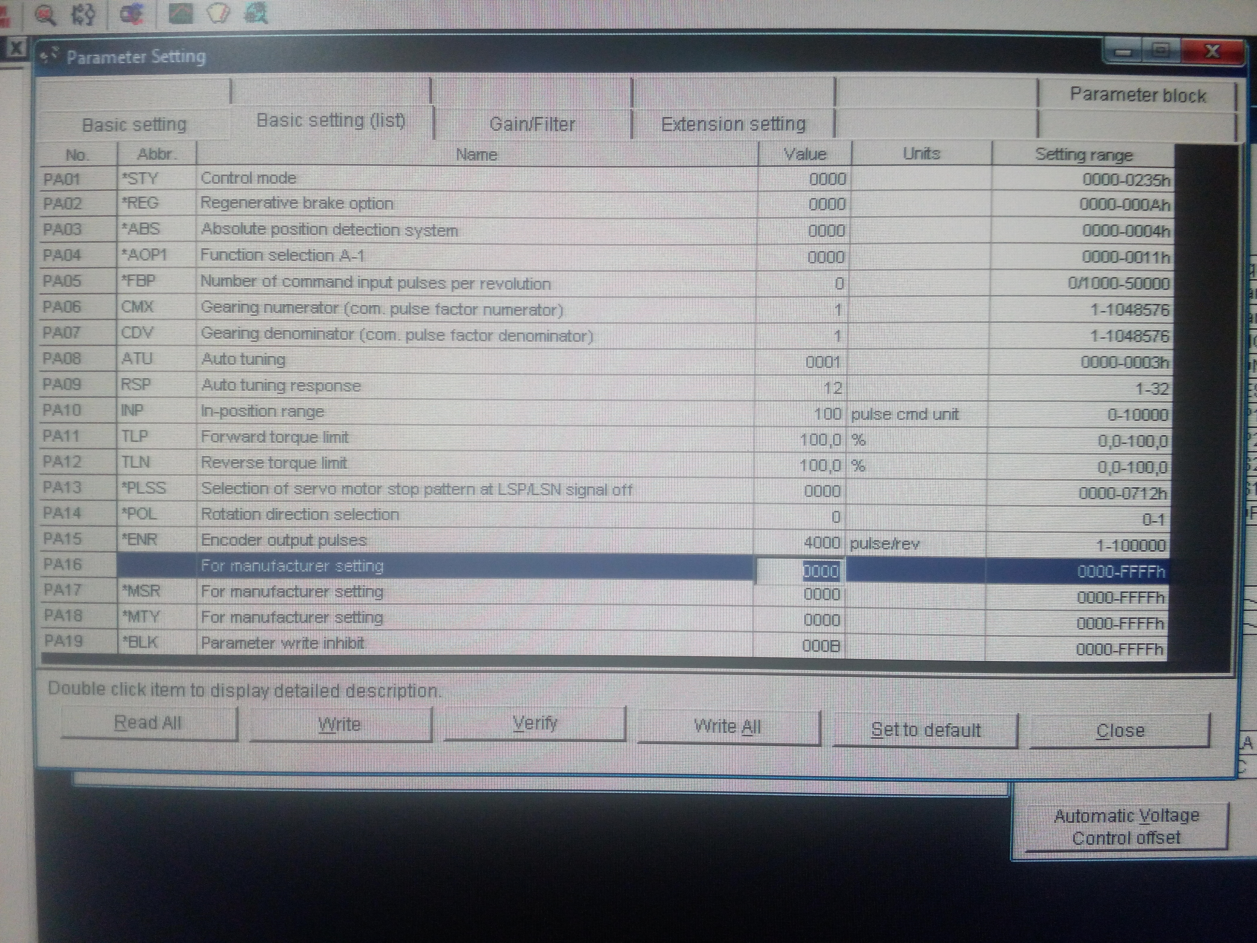

Сброс попробую сделать. Характеристики видны. 220 вольт. Вход питания усилителя. .
IMG_20161117_215637.jpg (3270 просмотров) <a class='original' href='./download/file.php?id=95138&mode=view' target=_blank>Загрузить оригинал (4.13 МБ)</a>
Coffeein
Сообщения: 2124
Репутация: 291
Сообщение Coffeein »
AlexNikov писал(а):К откл/вкл усилка от питания не погасил ошибку эту?
ошибка не ушла. сброс тоже пока не могу найти как делать.

Инструкция подробная, но сброс найти даже с поиском не смог.
Про моторы тоже ни слова нет
А где мотор этот купил? Ebay?

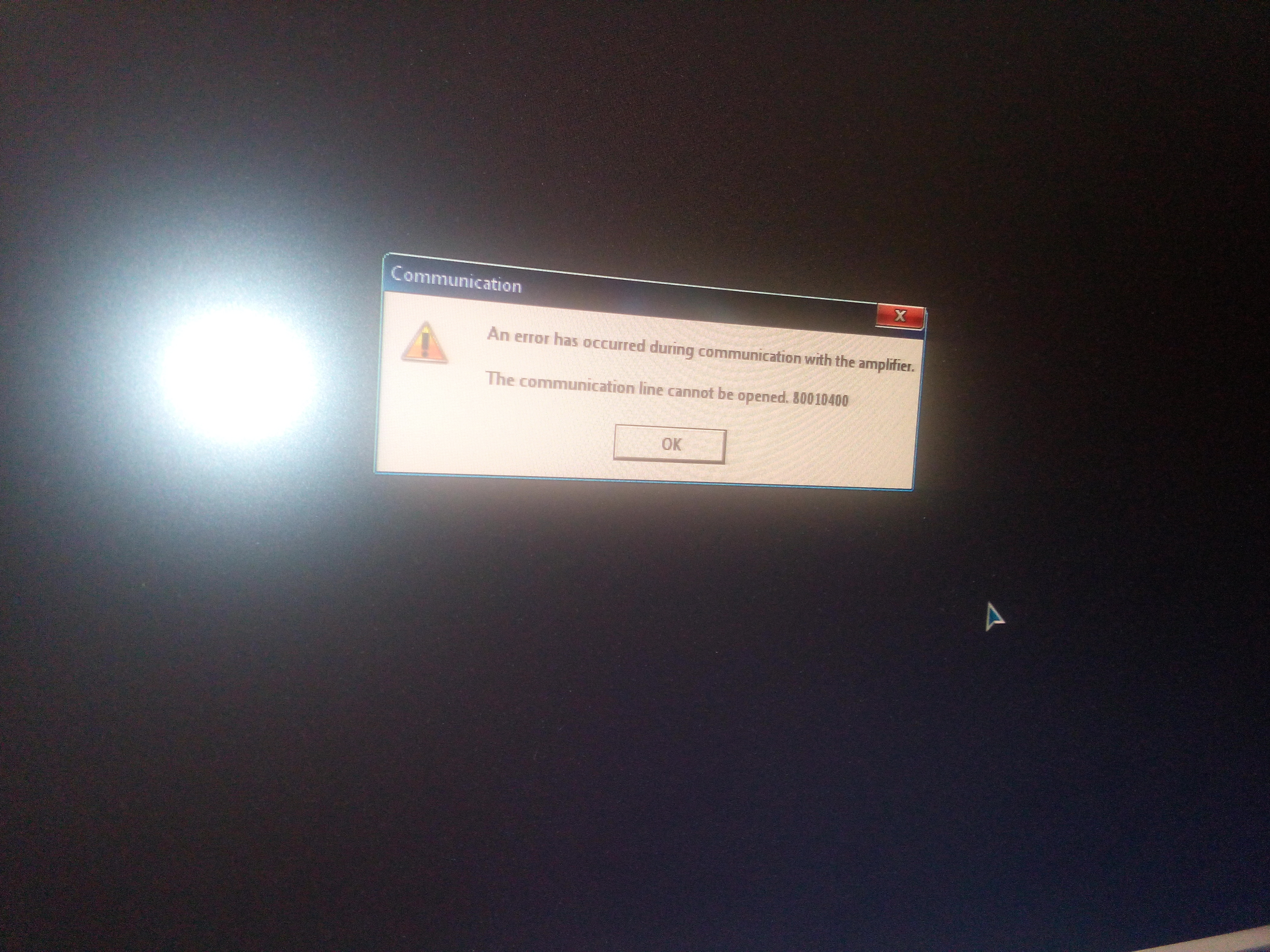

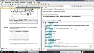

112.jpg (3241 просмотр) <a class='original' href='./download/file.php?id=95139&mode=view' target=_blank>Загрузить оригинал (319.8 КБ)</a>

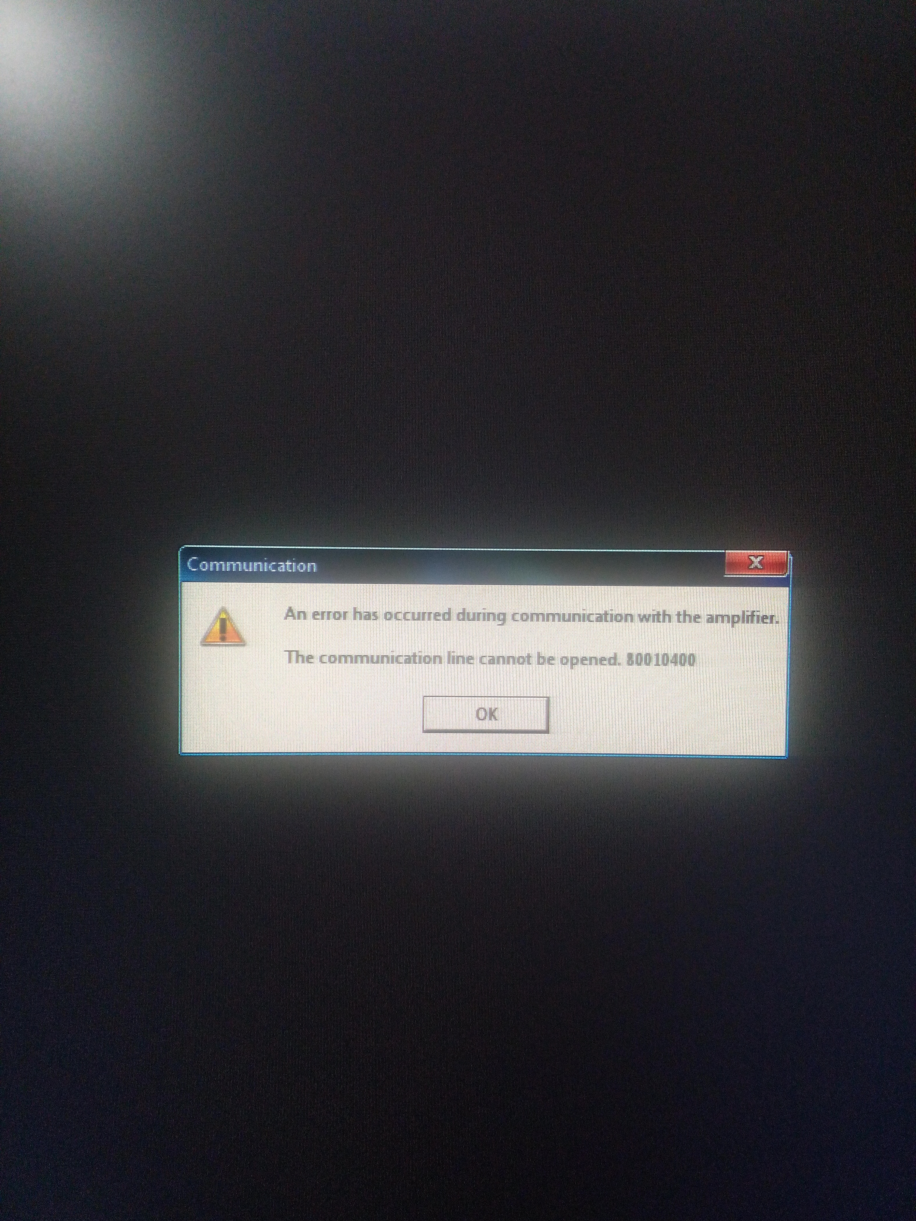

советую установить такую программу, может поиском что найдешь, я не нашел
Coffeein
Сообщения: 2124
Репутация: 291

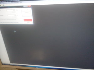

Покупал на мир снс. Программу поставил, но она выдаёт ошибку. При подключении сервы через USB.
IMG_20161118_214033.jpg (3229 просмотров) <a class='original' href='./download/file.php?id=95140&mode=view' target=_blank>Загрузить оригинал (6.14 МБ)</a>
IMG_20161118_213338.jpg (3229 просмотров) <a class='original' href='./download/file.php?id=95141&mode=view' target=_blank>Загрузить оригинал (5.11 МБ)</a>
