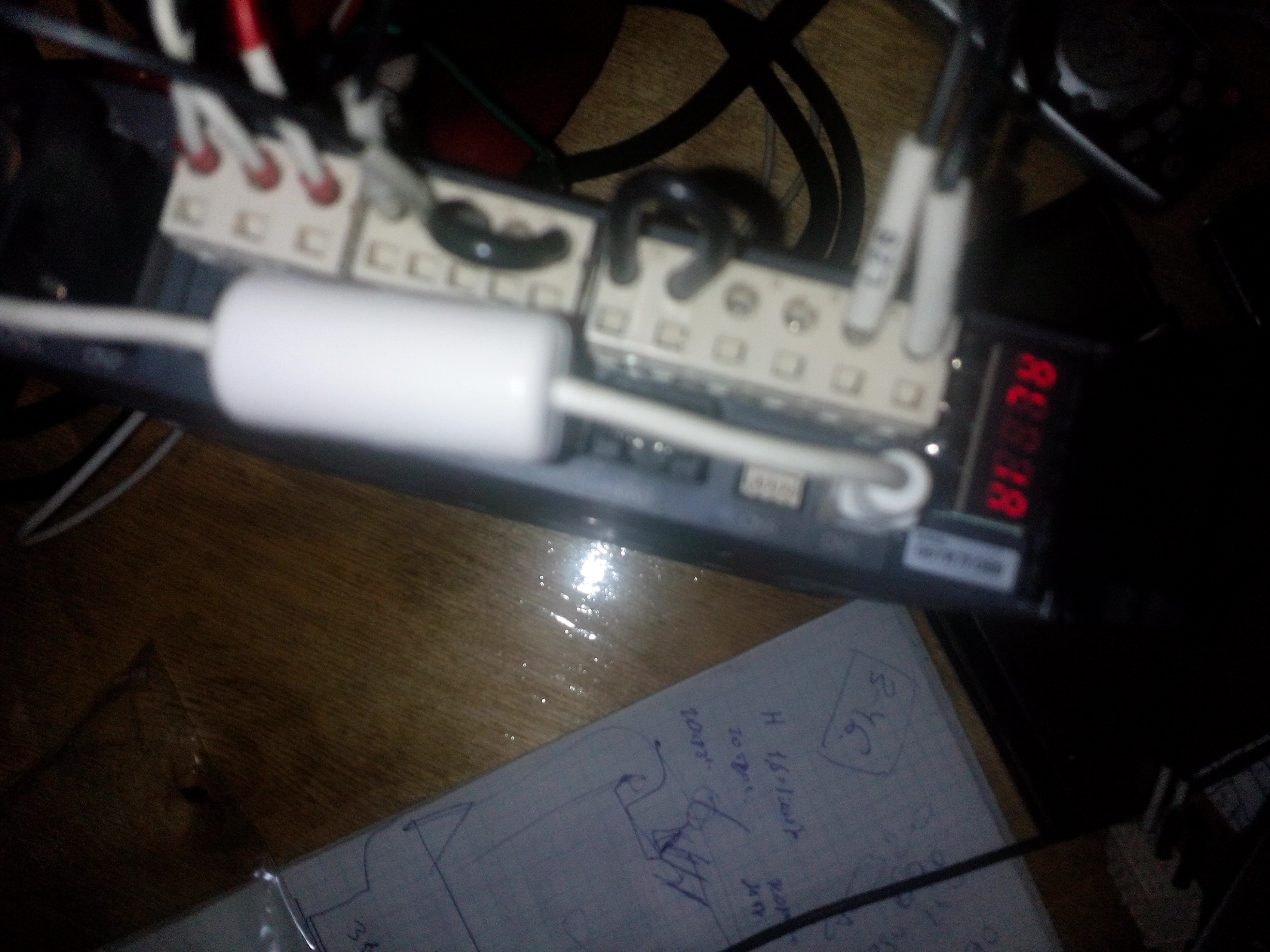

Соединил, и показывает как на фото. Ошибка какая то. Хочу вручную порутить... Проверить на исправность комплекта.

Читаю мануал. Подключился все как положено. Привод пишет ошибку AL-1A.
В инструкции написанно "ошибочный выбор серводвигателя". Но продавец уверяет что привод комплектный и снимали с какого то принтера. Как бы привод тоскал стол.

Привод сбрось на заводские настройки для начала.
Re: MR-J3-40A с двигателем HF-KP23
Шото я слабо представляю чтобы японцы продали комплект с разными номиналами... Соответственно либо принтер самопальный, либо продавец не совсем честен.

Даа, судя по описанию, шансов не много, жаль, главное и не описано ни фига что сделать можно. Я бы тоже сначала общий сброс сделал.
Даже не знаю, что больше и посоветовать.

постарайся сравнить между собой разницу в моторах, подключении.
Мне кажется что все дело в энкодере больше.
тоже выкладывай сюда, посмотрим
А какой ток и вольтаж у драйвера??

Мануал нам говорит ровно то, что отличия в подключении энкдеров между 40кой и 23ой нет.
энкодеры.jpg (3321 просмотр) <a class='original' href='./download/file.php?id=95133&mode=view' target=_blank>Загрузить оригинал (156.07 КБ)</a>
Ну а сила U V W, тут разницы в зависимотсти от модели точно нет никакой

К откл/вкл усилка от питания не погасил ошибку эту?
den_sibirskiy писал(а):А какой ток и вольтаж у драйвера??
Характеристики усилка на странице 11-10 мануала есть :)

Обычно вкл/выкл к таким ошибкам не работает.
А тип мотора ни где не прописывается обычно??

Ищите в мануале отключение функции проверки совместимости. В серии J2S вроде есть параметр такой. В J3 не уверен, а мануал читать с мобилы не удобно

mhael писал(а):Ищите в мануале отключение функции проверки совместимости. В серии J2S вроде есть параметр такой. В J3 не уверен, а мануал читать с мобилы не удобно
Похоже нету, беглым взглядом пробежался по параметрам конфигурирования.

Сброс попробую сделать. Характеристики видны. 220 вольт. Вход питания усилителя. .

AlexNikov писал(а):К откл/вкл усилка от питания не погасил ошибку эту?
ошибка не ушла. сброс тоже пока не могу найти как делать.
