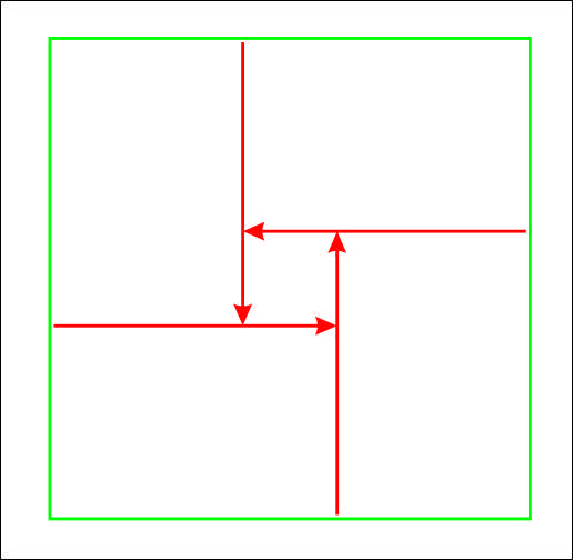

arkhnchul писал(а):стандартный лист фанеры 1520х1520 быстрее перед использованием в качестве заготовки кроить таки на 2 части, а не на 6
На 4 части, как вариант... как раз 600х900х4шт., и бонус 200х200 для тренировки )
РАСКРОЙ фанеры лист 1525х1525 на куски 600х900.jpg (5408 просмотров) <a class='original' href='./download/file.php?id=90102&mode=view' target=_blank>Загрузить оригинал (1.78 МБ)</a>
Если фанерка кривовата, что бывает примерно в 96% случаев, одеваю профиль для композитных панелей с пазом 4мм. Иногда помогает...

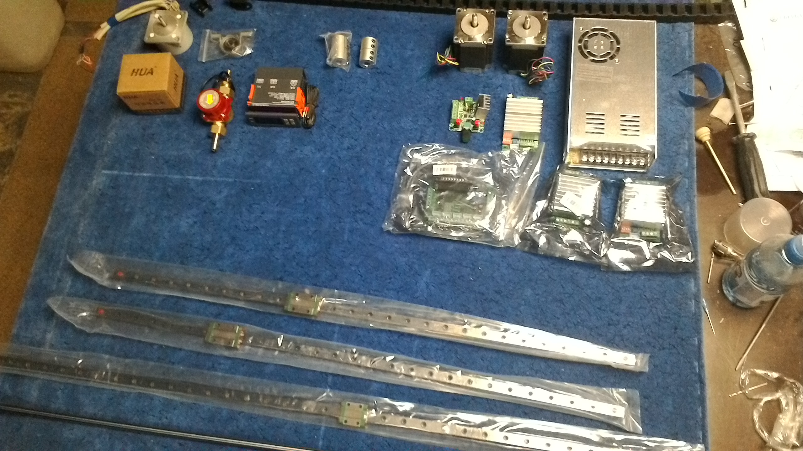

Ура сегодня приехала вторая партия деталей, ещё немного, ещё чуть - чуть, и надеюсь остальные детади приедут.
P_20161028_150420.jpg (4998 просмотров) <a class='original' href='./download/file.php?id=93569&mode=view' target=_blank>Загрузить оригинал (790.79 КБ)</a>
