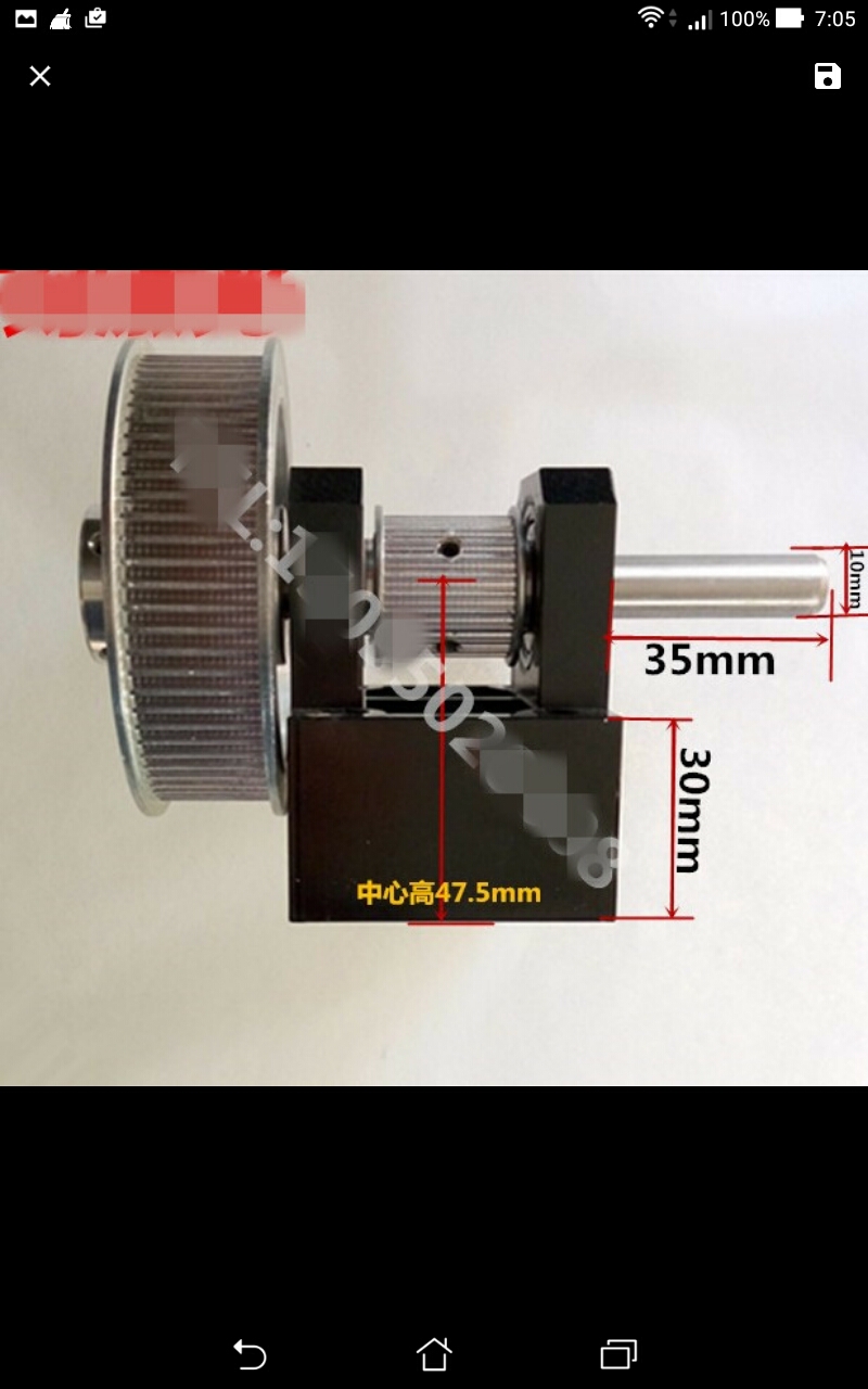

Re: Проект станка 80W-100W с полем 900х600
Сообщение Alex52 »
Случайно не такие?
Screenshot_2016-10-07-07-05-15.jpg (4880 просмотров) <a class='original' href='./download/file.php?id=93789&mode=view' target=_blank>Загрузить оригинал (300.76 КБ)</a>
Screenshot_2016-10-07-07-05-01.jpg (4880 просмотров) <a class='original' href='./download/file.php?id=93790&mode=view' target=_blank>Загрузить оригинал (356.14 КБ)</a>
def
Сообщения: 1068
Зарегистрирован: 28 сен 2015, 14:43
Репутация: 92
Настоящее имя: Антон
Сообщение def »
Alex52 писал(а):Случайно не такие?
Да, похожи. Но они отличаются по высоте на ось х и на ось Y, посмотри мою тему, там все выложенны :) Плюс каждый китаец делает их по своему :) Ты заказывал комплект?

Alex52
Сообщения: 253
Зарегистрирован: 13 сен 2012, 22:21
Репутация: 68
Откуда: Нижний Новгород
Сообщение Alex52 »
Да, комплект с ремнями, зеркалами. Вот не знаю когда придут и придут ли вообще. Впервой на такую сумму покупаю на али
