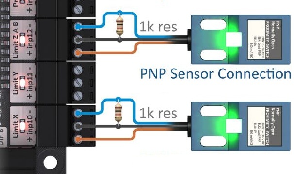

1. Стоит ли датчики запитать отдельно от платы в плане надёжности (не нагружать слаботочку платы StepMaster).
2. На первом скрине - правильное соединение по мануалу.
3. На втором скрине, как видится мне, в плане минимизации пайки и проводки. Такое соединение будет работать?
Вопрос возник по простой причине, есть разъёмы 5-ти контактные и 4-х.
Если коммутация по второму скрину верна, хватит одного, если нет, то ставить 3 разъёма.
Вариант 100% рабочий (8743 просмотра) <a class='original' href='./download/file.php?id=93099&mode=view' target=_blank>Загрузить оригинал (65.69 КБ)</a>
Вариант под вопросом (8710 просмотров) <a class='original' href='./download/file.php?id=93105&mode=view' target=_blank>Загрузить оригинал (73.67 КБ)</a>
Re: StepMaster ver 2.5
Запитать датчики от отдельного БП можно, но желательно использовать БП не более чем на 15 В.
В идеале - 12 В.
Подключать БП к клеммам «+» на плате нельзя - может сгореть импульсный преобразователь питания в углу платы.
Т.е. от датчиков будут подключены синий и черный провод, и резистор между ними,
а коричневый - к блоку пиатния.
Ну и минус блока питания к любой клемме «-» на плате (куда синие провода подключены).
Можно подключить по второму скрину.
Все клеммы «+» и все «-» подключены к одной цепи на плате.
2016-10-19_22-17-51.png (8696 просмотров) <a class='original' href='./download/file.php?id=93115&mode=view' target=_blank>Загрузить оригинал (187.38 КБ)</a>

Здравствуйте. Установлена плата степмастер v2 все работало нормально, но при очередной резке станок остановился с аварийной индикацией начал проверять оказалось что концевые датчики (NPN) полностью по трем осям не работают вместе с аварийной кнопкой, что могло случиться подскажите ?
seregacnc писал(а):Здравствуйте. Установлена плата степмастер v2 все работало нормально, но при очередной резке станок остановился с аварийной индикацией начал проверять оказалось что концевые датчики (NPN) полностью по трем осям не работают вместе с аварийной кнопкой, что могло случиться подскажите ?
Вероятно сгорел преобразователь питания в углу (черная коробочка).
Если на крайней двуконтактной клемме рядом с ним нет напряжения - значит и правда сгорел.
По какой причине - не могу сказать. Может быть КЗ, может перегрузка, может некачественный попался.
Проще всего в этом случае отломить преобразователь и запитать входы от отдельного маленького блока питания на 12 В.
Т.е. подключить его к этой последней клемме.
Белая плата у меня одна есть для замены, но я не уверен на 100% что она полностью рабочая, а протестировать не могу.
seregacnc
Сообщения: 176
Зарегистрирован: 23 сен 2012, 00:08
Репутация: 9
Сообщение seregacnc »
michael-yurov писал(а):Вероятно сгорел преобразователь питания в углу (черная коробочка).
Ну я догадывался что этот преобразователь сгорел так как помню из старой темы вы об этом говорили.
Ну да ладно сгорел так сгорел подключу блок питание отдельно. Единственное я с одного датчика резистор вырвал который шел в комплекте они вообще как нужны или стоит обратно припаять ?
Без резистора не должно работать.
Светодиод, может быть и будет светиться, но тока может быть недостаточно для того, чтобы LPT увидел сигнал.
Резисторы в большинстве случаев подходят на 1 кОм.

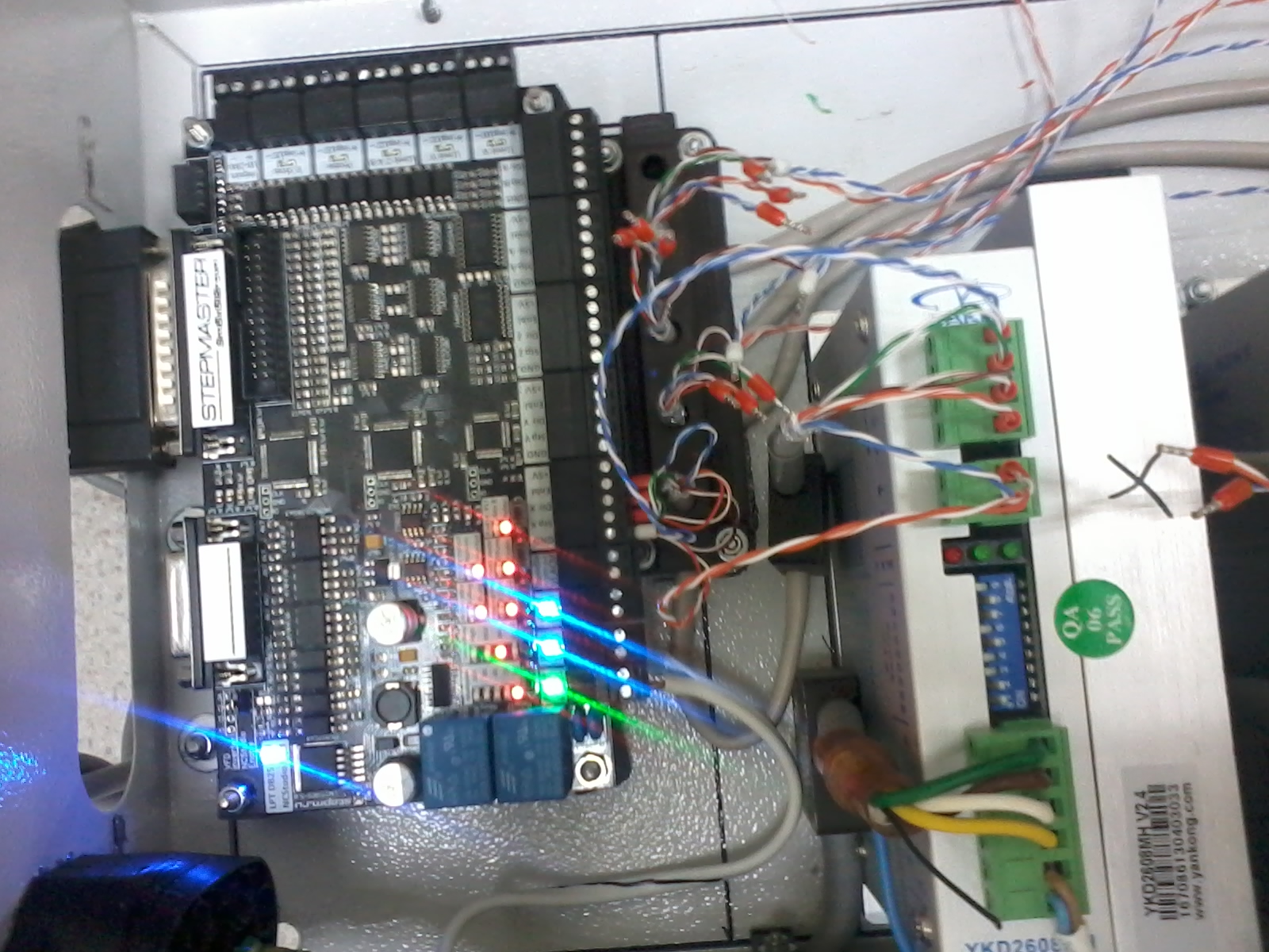

Всем привет! Вот и я стал счастливым обладателем StepMaster ver 2.5, за что автору сего чуда огромное спасибо, как творцу и как отзывчивому человеку, коий простым и понятным языком объясняет, что куда и как – Спасибо тебе Михаил. Сам я конструктор и абсолютный нуб в электронике, потому дотошно подошёл к подключению StepMaster ver 2.5 да и электронике в целом, как говорится – главное желание. Вообщем выкладываю недельный труд своих мук (а заодно и электронщиков, которых я доставал с вопросами от закона Ома, до а как правильно должно быть). Хочу разобраться полностью, а заодно популизировать данную плату путем создания, надеюсь общими силами, пошаговой инструкции для новичков. Что я сделал:
1) Ознакомился с требованиями инструкции;
2) Подключил плату к источнику питания, предварительно настроил
ИП на 12В, обзвонил провода, проверил если на ИП гальваническая развязка – как того требует инструкция (электронщики посоветовали прозвонить); включил – порадовал зеленый диод питания (выдохнул, ни чего не замкнуло, ни чего не задымилось)). Выключил.
3) Установил на ПК МАЧ3, демоверсию, потому как было сказано – что она как лицензионная, тока ограничена 500 знаками в Ж-коде.
4) Подключил StepMaster ЛПТ кабелем к ЛПТ порту ПК, включил питание, загорелись индифицирующие диоды, в том числе с пометкой ЛПТ (тут первое уточнее: в инструкции сказано, что при снятии джампера отключается управление от NCStudio, у меня индификатор ЛПТ сразу загорелся, означает ли это, что джампер не установлен и для подключения к NCStudio мне надо будет его установить?). Обрадовался еще раз, выключил ИП.
5) На форуме было сказано, не подключать всё сразу, а подключение делать поэтапно, чем я и руководствовался. Поэтому подключил витой пары сигналы (тут второе – долго мучался и переживал на счет GND, а точнее как выглядит проводник, я понимаю, что схема, но всё же хотелось бы уточнить, провод от GND тянуть один и перемычкой растроить его на PUL-, DIR-, ENB- (где-то на форуме читал, что так не следует соединять электронику), и потому соединил одним наконечником три сигнальных провода, каждый из трех концов которых законцевал отдельно, ну и соответственно соединил с клемами драйвера, это правильно или не правильно, или не имеет значения?).
6) Драйвер использовал YKC2608M-H (и тут тоже запарка, на корпусе вместо ENB- и ENB+ намаркированно MF- и MF+, а в инстукции на этот драйвер ENB- и ENB+!! И вот теперь гадаю что это, перемаркировка либо есть нюанс??? Может знающие подскажут? Но всё же подключил согласно инструкции), подключал, прозвонил. Но, не подключил к источнику питания – сегодня рискну, если п. 5 и п.6 не содержат в себе ошибки.
7) Далее хочу так же попорядку подключить остальные драйверы двигателей. И тут вопросы:
А) Сначала настроить МАЧ3 согласно приложенным на форуме скринам? Или настроить его после подключения?
Б) Нужны ли какие програмные драйвера на StepMaster, ибо он у меня о своем присутствии ни как не оповестил (виндовс ХП, 32бит, системные требования к МАЧ3 соответствуют).
В) Нужно ли в МАЧ3 определить ком порт и вообще есть ли где инструкция на настройку МАЧ3, а не то на форуме сказано просто подключить, а какие операции проделать нет.
Г) У меня в направлении Х две оси (два ШД NEMA34_4802), на форуме было сказано о подчинении оси А к оси Х, и что это возможно сделать тримя способами, и в частности заинтересовал третий – где в настройках МАЧ3 нужно какую-то функцию прописать или поставить галочку? И этим и закончилось, ели у кого скрин, ведь случай с двуя шагвиками в одном направлении распрастренены.
собственно сам станок, безстояная конструкция с дном. (8014 просмотров) <a class='original' href='./download/file.php?id=95543&mode=view' target=_blank>Загрузить оригинал (396.3 КБ)</a>
Щит, кабели от ШД экранированны - экран заземлен на корпус щитка, туда же заземлено ИП для StepMaster и ИП на ШД (8014 просмотров) <a class='original' href='./download/file.php?id=95544&mode=view' target=_blank>Загрузить оригинал (587.98 КБ)</a>
Этап соединения StepMaster и одного драйвера. (8014 просмотров) <a class='original' href='./download/file.php?id=95545&mode=view' target=_blank>Загрузить оригинал (812.43 КБ)</a>
SMv25.pdf
Инструкция к StepMaster
(2.16 МБ) 725 скачиваний
YKC2608M-H.pdf
инструкция к драйверу.
(150.49 КБ) 1190 скачиваний
_KuRsoR_ писал(а):она как лицензионная, тока ограничена 500 знаками в Ж-коде.
500 строк кода.
_KuRsoR_ писал(а):тут первое уточнее: в инструкции сказано, что при снятии джампера отключается управление от NCStudio, у меня индификатор ЛПТ сразу загорелся, означает ли это, что джампер не установлен и для подключения к NCStudio мне надо будет его установить?
Узнать о подключении к LPT плата не может. По умолчанию переключается на LPT. Если подключена NCStudio и там есть питание - переключится на нее.
_KuRsoR_ писал(а):не подключать всё сразу, а подключение делать поэтапно
И проверять как это поэтапно подключенное функционирует.
_KuRsoR_ писал(а):Поэтому подключил витой пары сигналы
Судя по фото - витая пара подключена не как витая пара, а просто как проводники из кабеля UTP.
Это не страшно - пусть так и будет.
_KuRsoR_ писал(а):долго мучался и переживал на счет GND, а точнее как выглядит проводник, я понимаю, что схема, но всё же хотелось бы уточнить, провод от GND тянуть один и перемычкой растроить его на PUL-, DIR-, ENB-
Правильнее было бы взять отдельную землю для каждого сигнала с клеммы GND на плате. Но при такой длине проводов, как на фото - это не будет играть никакой роли.
_KuRsoR_ писал(а):на корпусе вместо ENB- и ENB+ намаркированно MF- и MF+, а в инстукции на этот драйвер ENB- и ENB+
Для начала можно вообще не подключать этот сигнал. Его наличие отключает драйвер (обычно). Чтобы потом не ломать голову, почему моторы не вращаются.
_KuRsoR_ писал(а):Сначала настроить МАЧ3 согласно приложенным на форуме скринам? Или настроить его после подключения?
Не играет роли. Особенно, если силовая часть выключена.
_KuRsoR_ писал(а):Нужны ли какие програмные драйвера на StepMaster
Драйвер LPT, который устанавливается вместе с Mach3.
_KuRsoR_ писал(а):ибо он у меня о своем присутствии ни как не оповестил
И не должен. Как устройство в системе он не определится.
_KuRsoR_ писал(а):виндовс ХП, 32бит, системные требования к МАЧ3 соответствуют
До сих пор удивляюсь - как вам удается установить XP в наше время?! Ведь для этого нужно создать хитрую флешку с двойным загрузчиком и эмуляцией DVD привода для программы установки XP.
_KuRsoR_ писал(а):Нужно ли в МАЧ3 определить ком порт и вообще есть ли где инструкция на настройку МАЧ3
Видимо речь про LPT порт.
К сожалению перепечатывать сюда информацию с сайта и документации mach3 не хочется.
_KuRsoR_ писал(а):а не то на форуме сказано просто подключить, а какие операции проделать нет.
Это уже к плате отношения не имеет. Это уже настройка программы управления.
_KuRsoR_ писал(а):где в настройках МАЧ3 нужно какую-то функцию прописать или поставить галочку?
Mach3 -> Config -> Slave Axis
Где-то здесь.
Сам я mach3 много лет не использовал, и проверить на практике не могу.
