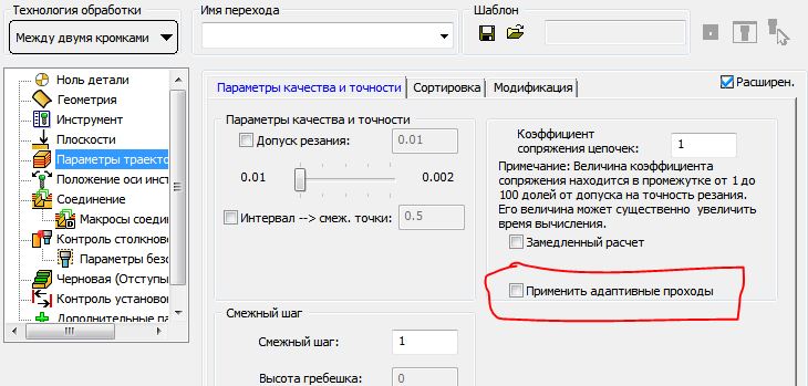

смените плосоксть безопасности на цилиндр, и ось X
поклацайте Соеденения
у меня с вашей деталью лаги страшные. так что проект не смогу выложить.
И в первом варианте можно включить, адаптивные шаги

Где эти адаптивные шаги?

ыфвфыв.JPG (3758 просмотров) <a class='original' href='./download/file.php?id=83673&mode=view' target=_blank>Загрузить оригинал (64.48 КБ)</a>

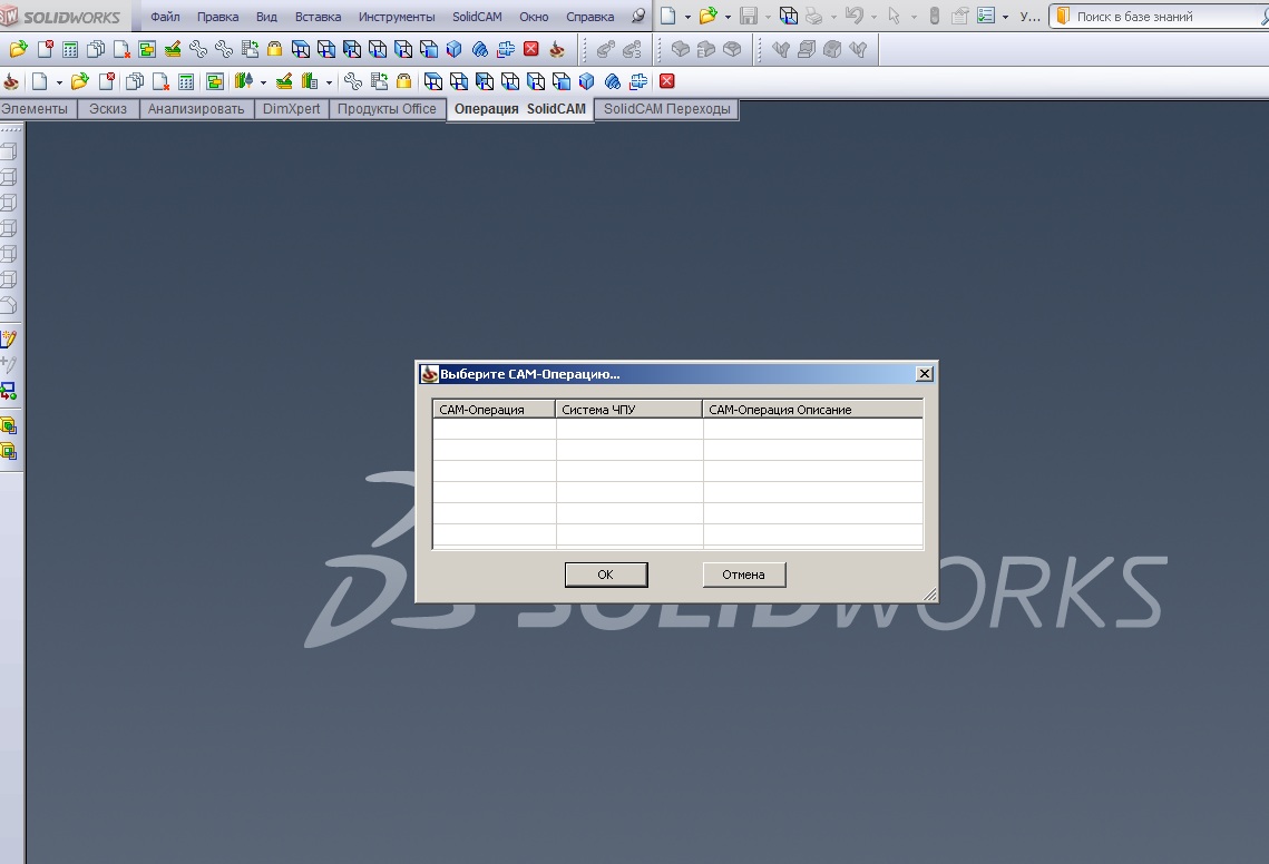

Как бы проблема:
В СолидВоркс нарисована деталь.
Начал создавать к ней УП обработки и где-то (не пойму где) сделал не правильно.
Теперь эта деталь не сохраняет стратегии обработки.
А когда её открываю появляется окно, как на рис.
Не помнит УП.jpg (3219 просмотров) <a class='original' href='./download/file.php?id=90794&mode=view' target=_blank>Загрузить оригинал (124.35 КБ)</a>
Новые детали сохраняет нормально (с созданными УП) и нет этого окна при открытии, как почистить файл?
