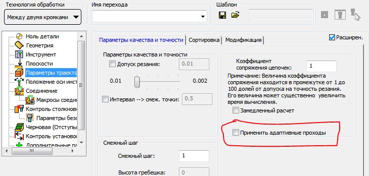

смените плосоксть безопасности на цилиндр, и ось X
поклацайте Соеденения
у меня с вашей деталью лаги страшные. так что проект не смогу выложить.
И в первом варианте можно включить, адаптивные шаги

Где эти адаптивные шаги?

ыфвфыв.JPG (3589 просмотров) <a class='original' href='./download/file.php?id=83673&mode=view' target=_blank>Загрузить оригинал (64.48 КБ)</a>

С адаптивными проходами немного лучше, но считает очень долго, на скриншоте шаг 1мм.
