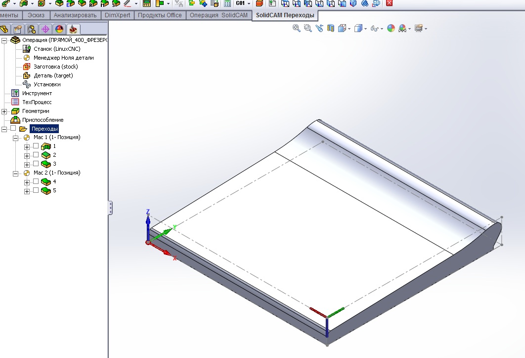

Два начала координат.jpg (3123 просмотра) <a class='original' href='./download/file.php?id=90408&mode=view' target=_blank>Загрузить оригинал (129.89 КБ)</a>
Есть деталь, которую нужно обработать с двух сторон.
Создал два нуля заготовки (для обработки сверху и для обработки снизу)
Но, когда сохраняю УП, в неё входят или все переходы (для верха и для низа) или могу сохранить УП для каждого отдельного перехода.
Как сохранить УП для выборочного числа переходов?
Нужно сохранить отдельно одну УП где будут переходы 1+2+3 и отдельно УП где будут переходы 4+5.
Сообщения: 8408
Re: SolidCAM
Либо генери код из меню, рядом с визуализацией значек G
Либо тыркай мышкой в дереве на нужную часть и генери её
второй вариант подходит для нескольких операций, тока выдели нужные

Два начала координат-2.jpg (3119 просмотров) <a class='original' href='./download/file.php?id=90410&mode=view' target=_blank>Загрузить оригинал (230.75 КБ)</a>
Хочу сохранит УП для трёх выделенных переходов 1+2+3
Но в УП входит только один переход (над которым нажимаю ПКМ)
:wik:
Kopyloff
Сообщения: 387
Репутация: 117
Откуда: Первоуральск
Re: SolidCAM
Сообщение Kopyloff »
Выделить позицию "Mac 1" и на ней кликнуть ПКМ.

Два начала координат-3.jpg (3114 просмотров) <a class='original' href='./download/file.php?id=90412&mode=view' target=_blank>Загрузить оригинал (609.08 КБ)</a>
Добавляется или только первый переход для выбранной МАС или всё гамузом
Kopyloff
Сообщения: 387
Репутация: 117
Re: SolidCAM
На последней фото выделен пункт "Переходы". А если выделить "Мас 1"?
Сообщения: 3653
Re: SolidCAM
А ты не галочки ставь, галочки просто путь фрезы тебе отображают, ты через Ctrl или Shift потыкай мышой в операции, чтобы они синенькими стали в списке...
1240
Сообщения: 972
Репутация: 278
Откуда: Украина, Харьков.
Re: SolidCAM
Сообщение 1240 »
Спасибо Всем за Помощь!
