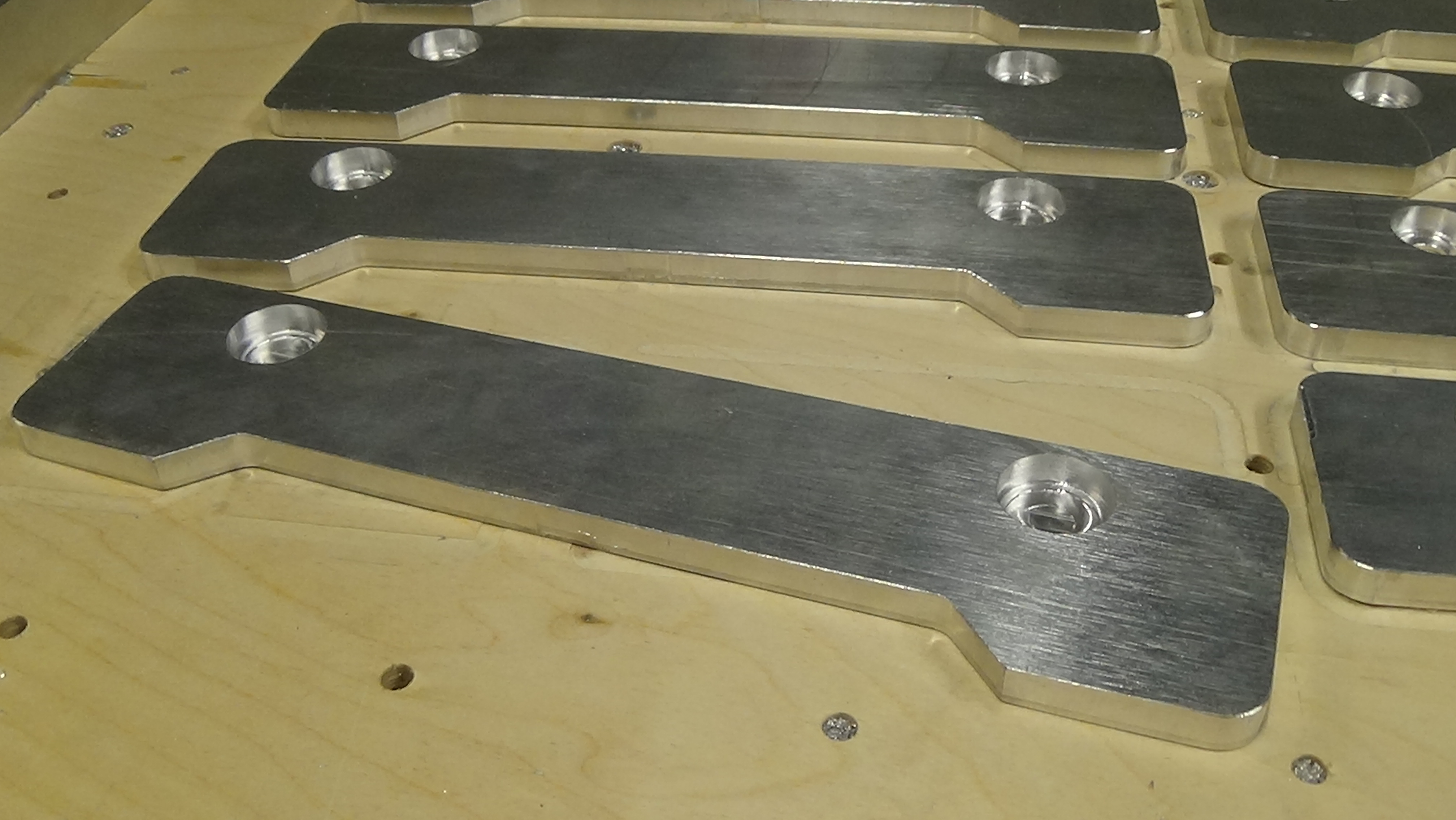

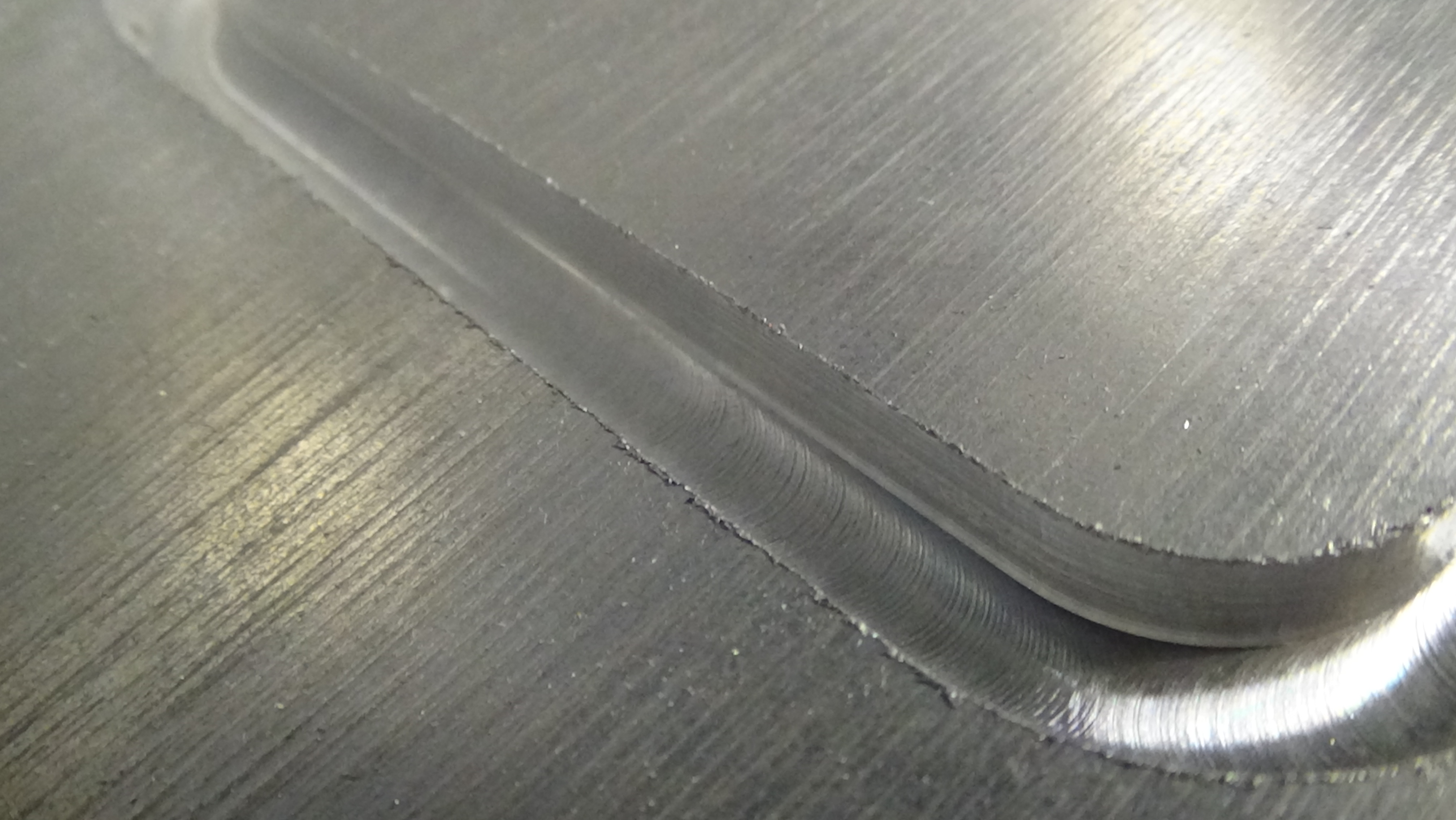

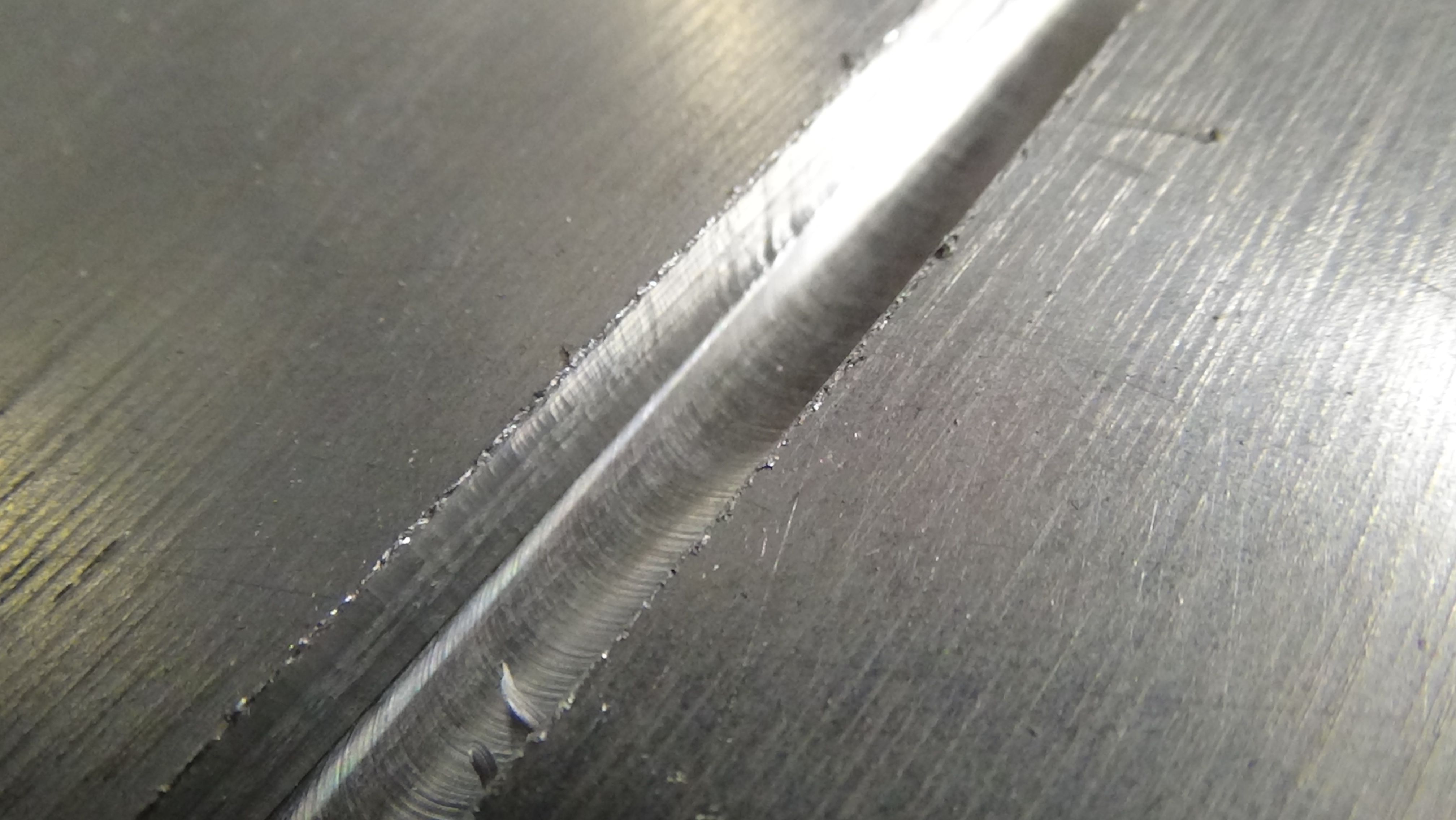

Сообщения: 13713
Re: Бюджетный станок 1100*680 по алюминию
Станок в таком случае ни рыба ни мясо поскольку качество обработки металла низкое изза нехватки жесткости. А для дерева нехватает скорости. Также скорость нужна для холостых переходов. Я обычно ставлю 6000. Также непомешалобы выложить фото изделий из металла сделанных на этом станке чтобы потенциальный покупатель мог прикинуть устраивает его такое качество на выходе или нет.

Сообщение CNC-Logic »
За то я смотрю ваши станки и "рыба и мясо" за весьма немальнький бюджет. Фото изделий из металла было в конце видео, где я кроил металл на станке. Могу и отдельно, мне нечего скрывать
DSC00506.JPG (2915 просмотров) <a class='original' href='./download/file.php?id=89586&mode=view' target=_blank>Загрузить оригинал (1.67 МБ)</a>
DSC00507.JPG (2915 просмотров) <a class='original' href='./download/file.php?id=89587&mode=view' target=_blank>Загрузить оригинал (1.65 МБ)</a>
DSC00516.JPG (2915 просмотров) <a class='original' href='./download/file.php?id=89588&mode=view' target=_blank>Загрузить оригинал (1.59 МБ)</a>

Позиционирование изделия TC, конечно, вопрос спорный (алюминий c заглублением 0.5мм станок конечно грызёт, но это далеко от полноценной работы с алюминием). Если опустить этот момент и глянуть непредвзято, то собранная в таком виде механика с рабочим полем 1200х880х100мм по цене 71 000 руб это предложение пока вне конкуренции. За это автору респект :good: .
Ну моих станков пока нет в готовом виде и предложения купить тоже пока нет. Я не спешу продавать недоношенный станок и позиционировать его выше чем оно есть. Да у меня станки не бюджетные относительно твоего или вектроника но и качество изделий на выходе будет другое и комплектующие только качественные и надежные но я при этом не позиционирую свои станки как по стали или по титану хоть они и могут по тихой грызть сталь и титан.

Сообщения: 13713
Да пусть грызут хоть по 0.2мм главное чтобы хватало жесткости на чистовые операции. Чтобы можно было хоть и долго но делать годные качественные детали.
frezeryga писал(а):Да пусть грызут хоть по 0.2мм главное чтобы хватало жесткости на чистовые операции. Чтобы можно было хоть и долго но делать годные качественные детали.
на видео где идет раскрой металла вырезаются отверстия под подшипник. там применяется комбинация черновой и чистовой обработки - подшипники лезут чётко: не болтаются и их ненужно толкать прессом.
нужно видео с обработкой рельефа? и фото изделия?
будет и такое видео, но потом. Я стараюсь рационально распределять время: сначала работа - потом показ изделий
