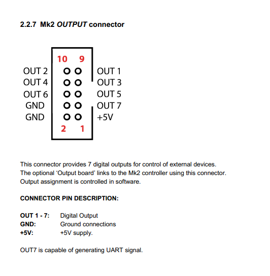

Народ, пните где посмотреть подробную схему подключения МК2: с датчиками дома, пробником нуля по Z, e-stop и т.д.?

В документации описан разъем:
2016-07-25_224936.jpg (3818 просмотров) <a class='original' href='./download/file.php?id=85631&sid=38a99b11f6dba0684fad5e0233bee0cf&mode=view' target=_blank>Загрузить оригинал (110.96 КБ)</a>
Настройка тут:
2016-07-25_225040.jpg (3818 просмотров) <a class='original' href='./download/file.php?id=85632&sid=38a99b11f6dba0684fad5e0233bee0cf&mode=view' target=_blank>Загрузить оригинал (211.63 КБ)</a>
Позволяет индивидуально настроить какой выход, за что будет отвечать.

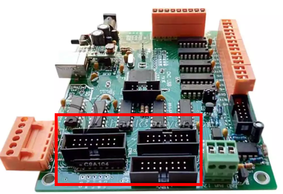

А может еще подскажешь где посмотреть клеммников под винтовые зажимы на колодки эти?
Вопрос.png (3781 просмотр) <a class='original' href='./download/file.php?id=85668&sid=38a99b11f6dba0684fad5e0233bee0cf&mode=view' target=_blank>Загрузить оригинал (953.62 КБ)</a>
Re: Управление контроллером MK1 и MK2 (planet-cnc)
trafbite писал(а):Спасибо!
вот разъем: http://chipster.ru/catalog/components/c ... c/186.html
вот шлейф: http://chipster.ru/catalog/cable/cables/rca/1058.html правда он на большее количество жил.
Вот на другом сайте, есть готовый http://tixer.ru/catalog/wires-cords-cab ... ag_1_27mm/

Народ, подскажите, в мануале на МК2 нашел такую штуку:
Безымянный311.png (3531 просмотр) <a class='original' href='./download/file.php?id=87140&sid=38a99b11f6dba0684fad5e0233bee0cf&mode=view' target=_blank>Загрузить оригинал (16.97 КБ)</a>
он же вроде бы от USB питается, не - там стоит переключатель насколько я понял: от usb питаться или от внешнего источника?
Т.е. помимо USB на него нужно еще питание подводить?
И по поводу выходов вопрос: если я хочу, что бы помпа шпинделя водяного включалась вместе с ним, то как работают выходы? Это просто "сухой контакт"? А какова тогда их нагрузочная способность? Потянут они 70Вт 220В, или нужно ставить промежуточное реле?

Контроллеры начиная со 2-й версии, могут работать автономно, поэтому этот дополнительный разъем позволят удобно подключать внешнее питание.
Если питается от USB то подводить не нужно.
У контроллера цифровые выходы, и к ним сразу нагрузку подключать нельзя, но можно подключить через:
rele.png (3518 просмотров) <a class='original' href='./download/file.php?id=87143&sid=38a99b11f6dba0684fad5e0233bee0cf&mode=view' target=_blank>Загрузить оригинал (685.46 КБ)</a>
И тогда уже можно вкл/выкл, всё что угодно.
