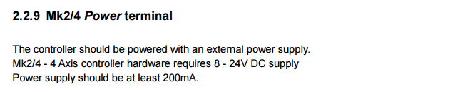

Народ, подскажите, в мануале на МК2 нашел такую штуку:
Безымянный311.png (3270 просмотров) <a class='original' href='./download/file.php?id=87140&mode=view' target=_blank>Загрузить оригинал (16.97 КБ)</a>
он же вроде бы от USB питается, не - там стоит переключатель насколько я понял: от usb питаться или от внешнего источника?
Т.е. помимо USB на него нужно еще питание подводить?

Контроллеры начиная со 2-й версии, могут работать автономно, поэтому этот дополнительный разъем позволят удобно подключать внешнее питание.
Если питается от USB то подводить не нужно.

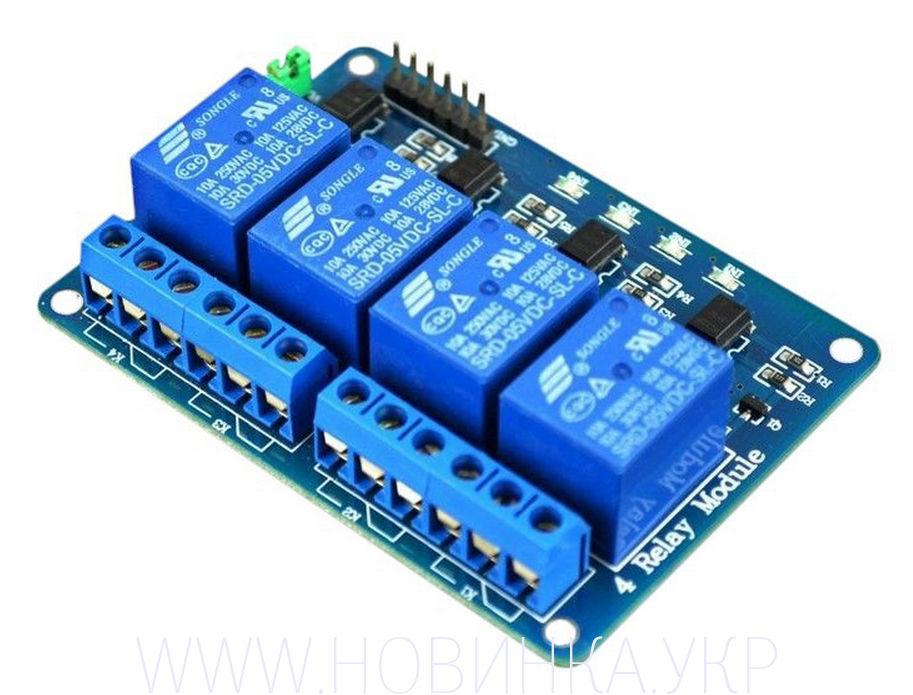

У контроллера цифровые выходы, и к ним сразу нагрузку подключать нельзя, но можно подключить через:
rele.png (3257 просмотров) <a class='original' href='./download/file.php?id=87143&mode=view' target=_blank>Загрузить оригинал (685.46 КБ)</a>
И тогда уже можно вкл/выкл, всё что угодно.

Но, все равно, какой принцип с этим блоком?
Мы же должны подать ему на катушку напряжение, что бы замкнулись главные контакты и включилась нагрузка.
А что бы это напряжение на катушку подать, нужно его скоммутировать выходом контроллера, т.е. мы подаем на выход контроллера какое-то напряжение, выход коммутируется (замыкается) и это напряжение идет на катужку приведенного тобой блока. Так вот и вопрос: если напряжение питания катушки блока например 24В, то можем ли мы эти 24В коммутировать выходом контроллера?
Сообщения: 4605
Re: Управление контроллером MK1 и MK2 (planet-cnc)
Если посмотришь на фотку, то там в верху есть контакты, которые соединяются с выходами контроллера, и отдельным питанием например 12 вольт, на реле подается 12 вольт, только тогда, когда с микроконтроллера идет сигнал на оптрон, который в свою очередь уже коммутирует реле.
Сообщения: 4605
Часто видел релейные блоки с транзисторами, через которые так-же происходит управление релешками.
Сами выходы микроконтроллера особо нельзя нагружать, поэтому используются различные "ключи".

А, ну все, теперь понял, спасибо!
