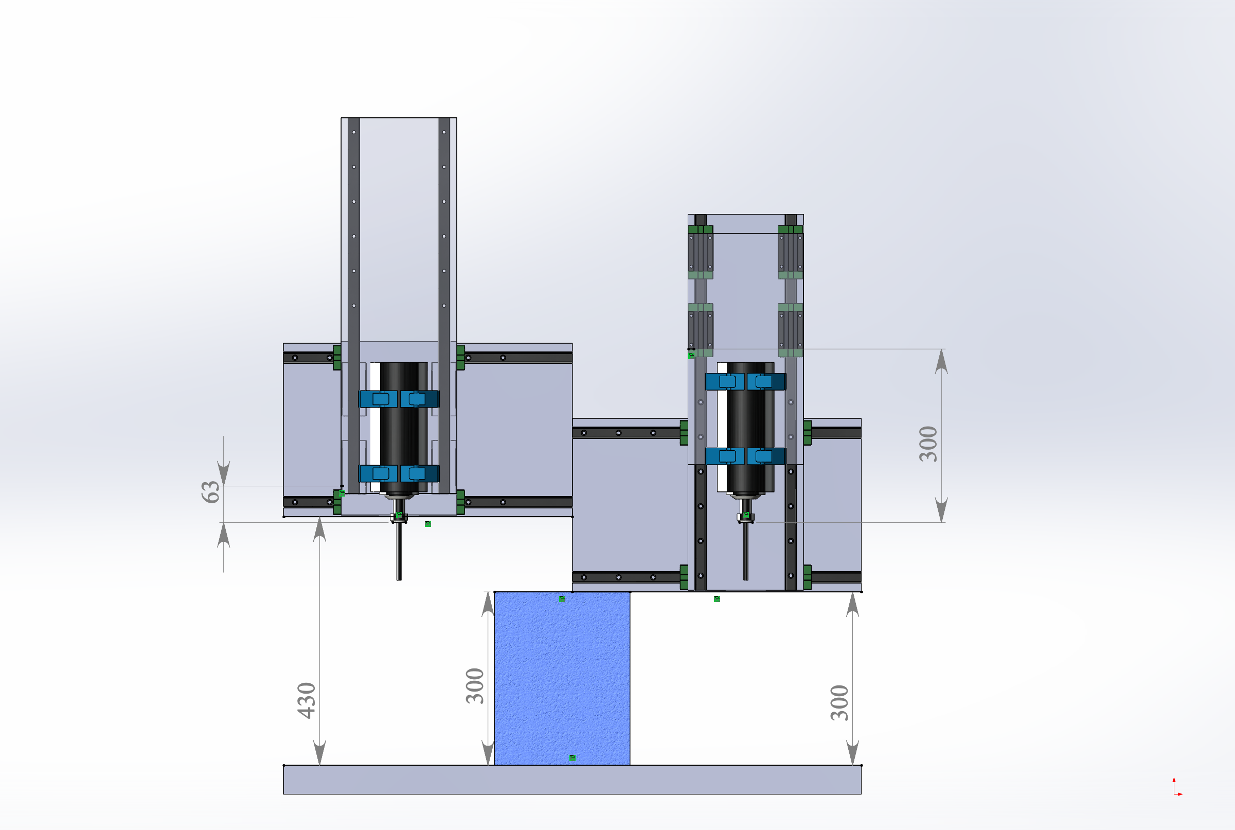

donvictorio писал(а):а то, что при второй компоновке (которая позволяет "перепрыгнуть" границу портала, на твоей картинке слева) шпиндель болтает как говно в проруби - это не считается?
В случае с рельсами со стороны шпинделя говно в проруби будет болтать, когда шпиндель опущен и фрезерует листовую заготовку, а это 95% случаев использования станка, где нужна максимальная жесткость и точность.
donvictorio писал(а):поясню - оба варианта поднимают фрезу на одинаковое расстояние. на 270 мм. можно принять дно окна по Z как поверхность рабочего стола и будут совершенно одинаковые условия.
только в первом портал выше на 48мм, а во втором нет.
в первом случае плечо при верхнем шпинделе равно нулю, а во втором более полуметра. при нижнем шпинделе плечи почти одинаковы.
Как это совершенно одинаковые условия, если нужно стол опускать, или портал поднимать? Это уже другой станок с другими характеристиками, а сравнение становится бессмысленным.
Не имеет значения, на какое расстояние ось Z может перемещаться.
Важно, чтобы кончик фрезы мог подняться выше нижней кромки портала. Это необходимо и достаточно для нормальной компановки станка.
И плечо при поднятом шпинделе не так важно, ка при обработке на уровне стола.

не надо ничего поднимать или опускать. ни стол, но портал. 2 разных компоновки при ОДИНАКОВЫХ КОМПЛЕКТУЮЩИХ.
повторю, КОМПЛЕКТУЮЩИЕ - ОДИНАКОВЫЕ, КОМПОНОВКА - РАЗНАЯ. в этом смысл.
а по поводу того, что кончик фрезы там кому-то что-то должен - это мимо. если для тебя это важно - ну делай как считаешь нужным. только с физикой не поспоришь. когда твой кончик будет за краем портала суммарный вылет плеча будет за пол метра. о какой-то жёсткости речь тут вообще не идёт. тут то ты хоть согласен?
а при фрезеровке на уровне стола плечи у обоих вариантов практически одинаковые.

MX_Master писал(а):а мы проверим давайте эти 300 мм и поставим задачей
уточним.
дано: 300мм рабочего хода Z (от плоскости гайки до плоскости стола)
шпиндель 100мм (чертёж приаттачу)
каретки HGH20CA
рельс HGR20
ширина поперечной балки 200мм
минимальное расстояние между торцами кареток по Z - 200мм (по ширине не имеет значения)
условия для обоих вариантов одинаковые (расположение креплений, толщина конструкционных элементов и тд.
и пусть всемогущий FEA решит (хотя тут и так всё как ясный день:))

тоесть рабочее поле 200мм если ход 300.

frezeryga писал(а):тоесть рабочее поле 200мм если ход 300.
не, рабочее поле (то, которое зелёное на твоей картинке, пусть будет 300мм.

donvictorio писал(а):а при фрезеровке на уровне стола плечи у обоих вариантов практически одинаковые.
на моем примере на уровне стала разница плеч примерно 100мм при общем рабочем поле 180мм это охренеть какая огромная разница.
Сообщения: 13713
Re: Прямая или обратная схема оси Z? Ответы.
тогда считайте не от гайки а дорисуйте фрезу длинной хотяб 100мм а то условия будут не равные. задача поднять кончик фрезы длинной 100 на 300мм от стола.

нарисовал вот такое - http://a360.co/2bcOxLo Подойдёт?

ширина портала для такого поля 200 мало

frezeryga писал(а):ширина портала для такого поля 200 мало
Ширина/длина/высота портала значения не имеют, т.к. для обоих вариантов это все одинаковое. Можете считать что портальные рельсы на статичную стену прикручены. В тесте на прогиб я укажу плоскость, куда прикручены рельсы портала, как статичную базу.

Имеем две модели
Ну и немного картинок с результатами. Синяя стрелка это ~50 кгс (500N). Везде сталь, кроме хомута из люминя. По желанию можно продолжить холивар, если я где-т накосячил

опять картинки далеки от реальности. где фреза где реальные ходы?

нарисуйте нормально со столом заготовкой разной высотой портала а именно так оно выйдет если все подогнать

frezeryga писал(а):опять картинки далеки от реальности. где фреза где реальные ходы?
frezeryga писал(а):нарисуйте нормально со столом заготовкой разной высотой портала а именно так оно выйдет если все подогнать
чуть позже выложу варианты с реальными комплектующими, но без винтов-опор-приводов (это картины не изменит)
и повторюсь - не нужно сюда мешать вещи, которые абсолютно к теме не имеют отношения, а именно - что куда лезет, для чего нужен станок и прочие смыслы жизни фрезеровщика.
я не критикую станки, людей, цвет носков президента и тд. Только компоновку деталей.
Если уж совсем просто - то какая конструкция при всех равных будет предпочтительнее по БОЛЬШИНСТВУ параметров (перепрыгнуть фрезой грань горизонтальной оси это извините, но бред, я даже обсуждать это отказываюсь)

вот так это выглядит ближе к реальности. а именно плечи и рабочий ход.
1.PNG (6318 просмотров) <a class='original' href='./download/file.php?id=86630&sid=1bfa5c665a46fee7b026c23e1dcdb8a2&mode=view' target=_blank>Загрузить оригинал (597.29 КБ)</a>
2.PNG (6318 просмотров) <a class='original' href='./download/file.php?id=86631&sid=1bfa5c665a46fee7b026c23e1dcdb8a2&mode=view' target=_blank>Загрузить оригинал (554.54 КБ)</a>
