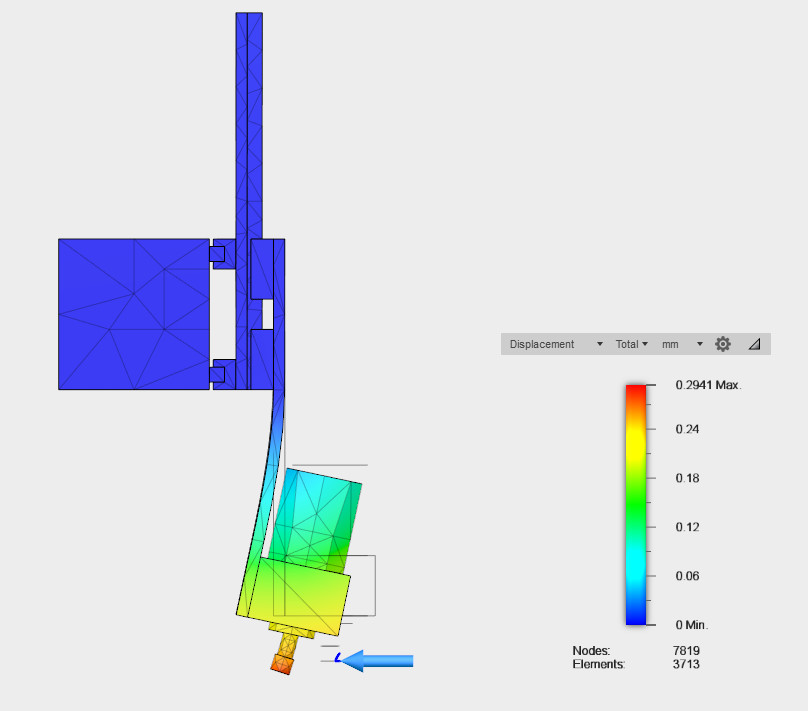

Имеем две модели
Ну и немного картинок с результатами. Синяя стрелка это ~50 кгс (500N). Везде сталь, кроме хомута из люминя. По желанию можно продолжить холивар, если я где-т накосячил
2016-08-10_013025.jpg (7021 просмотр) <a class='original' href='./download/file.php?id=86626&sid=5f854472d7e4e29e41719fb6e7ab08c1&mode=view' target=_blank>Загрузить оригинал (70.21 КБ)</a>
2016-08-10_012901.jpg (7021 просмотр) <a class='original' href='./download/file.php?id=86627&sid=5f854472d7e4e29e41719fb6e7ab08c1&mode=view' target=_blank>Загрузить оригинал (60.87 КБ)</a>
2016-08-10_011931.jpg (7021 просмотр) <a class='original' href='./download/file.php?id=86628&sid=5f854472d7e4e29e41719fb6e7ab08c1&mode=view' target=_blank>Загрузить оригинал (48.34 КБ)</a>
2016-08-10_011529.jpg (7021 просмотр) <a class='original' href='./download/file.php?id=86629&sid=5f854472d7e4e29e41719fb6e7ab08c1&mode=view' target=_blank>Загрузить оригинал (72.01 КБ)</a>

опять картинки далеки от реальности. где фреза где реальные ходы?
Re: Прямая или обратная схема оси Z? Ответы.
нарисуйте нормально со столом заготовкой разной высотой портала а именно так оно выйдет если все подогнать

frezeryga писал(а):опять картинки далеки от реальности. где фреза где реальные ходы?
frezeryga писал(а):нарисуйте нормально со столом заготовкой разной высотой портала а именно так оно выйдет если все подогнать
чуть позже выложу варианты с реальными комплектующими, но без винтов-опор-приводов (это картины не изменит)
и повторюсь - не нужно сюда мешать вещи, которые абсолютно к теме не имеют отношения, а именно - что куда лезет, для чего нужен станок и прочие смыслы жизни фрезеровщика.
я не критикую станки, людей, цвет носков президента и тд. Только компоновку деталей.
Если уж совсем просто - то какая конструкция при всех равных будет предпочтительнее по БОЛЬШИНСТВУ параметров (перепрыгнуть фрезой грань горизонтальной оси это извините, но бред, я даже обсуждать это отказываюсь)
