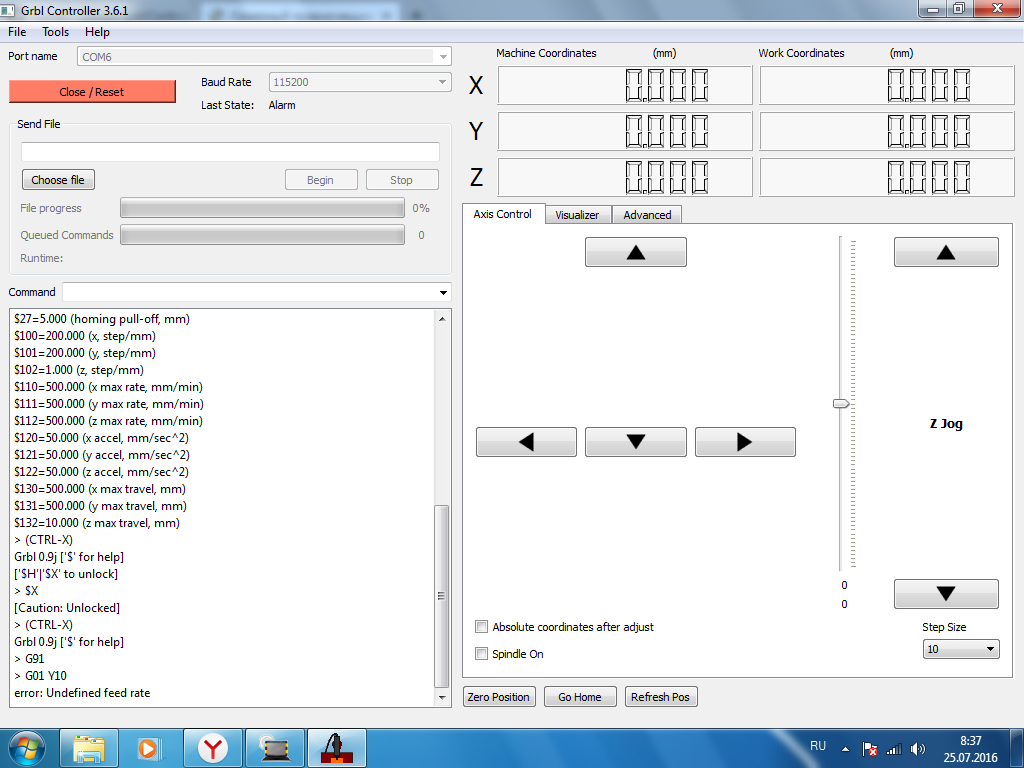

Добрый вечер! Пытаюсь прошить мега2560 прошивкой grbl 0.9j. Все прошивается "нормально", без ошибок. Затем подключаю ГРБЛ контроллер...вроде соединяется...но....почему-то слева внизу не выходят настройки...Как я понимаю при нажатии на стрелки справа шагвики должны вращаться, но ничего не происходит.
В файлах грбл в CPU_... значения исправил на мегу 2560...пины вроде выставил верно...при прошивки шаговик один чуток поворачивается...и все. Где что нужно ещё поменять, чтобы подключался контроллер грбл нормально?
Связка ПК + ардуино мега 2560 + tb6600 + шаговики

дайте конфиги, по которым собирали.
пока что видно из криминального "Last state: Alarm" и какой-то ад в координатах. После кнопы Zero position что-нибудь происходит?

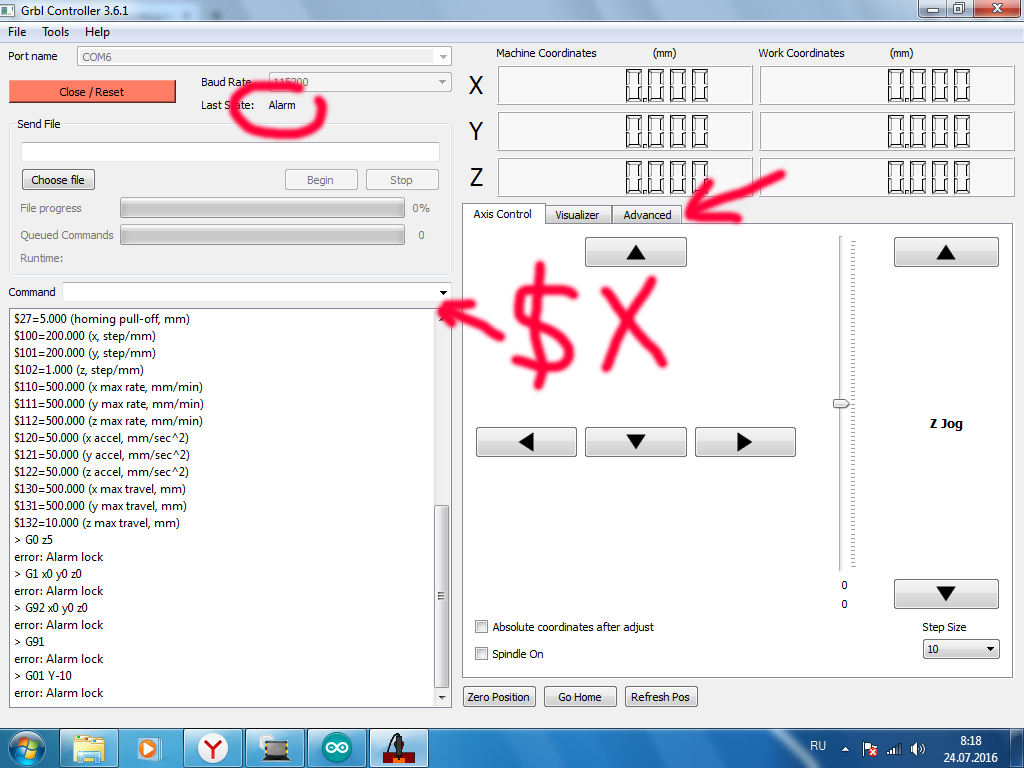

при нажатии любой кнопке ничего не происходит. А вот если закрываю сессию то вот. Причём еси соединиться и потом сразу разъединиться...то выводит собщение - вторая строка смотри. А если сначала например потыкаю ось у то выводит сообщения ниже

из вашего config.h:
// If homing is enabled, homing init lock sets Grbl into an alarm state upon power up. This forces
// the user to perform the homing cycle (or override the locks) before doing anything else. This is
// mainly a safety feature to remind the user to home, since position is unknown to Grbl.
#define HOMING_INIT_LOCK // Comment to disable
собственно, закомментируйте этот дефайн или прикрутите концевики и отправляйте станок домой при включении.

Есть опыт эксплуатации GRBL контроллера, могу помочь. При начальном включении контроллер всегда торчит в состоянии ALARM. Поэтому после включения нужно сбросить ошибку, выполнив команду $X, набрав вручную или зайти во вкладку Advanced.

staltech писал(а):Есть опыт эксплуатации GRBL контроллера, могу помочь. При начальном включении контроллер всегда торчит в состоянии ALARM. Поэтому после включения нужно сбросить ошибку, выполнив команду $X, набрав вручную или зайти во вкладку Advanced.
буду признателен за помощь! пробовал сбросить все тже самое, только ошибка другая. Вот попробуй залить себе и посмотри работает или нет. А ещё софтпочемут не запускается...вернее запускается и вылетает (Виндвс 7)

Я сейчас на работе, у меня здесь только Proteus в качестве эмулятора. Ошибка по скриншоту "не задана скорость движения". Команда F например F 500. Дальше можеш пробовать движение. Также меня глужут сомнения по твоему файлу настроек pin_map.
Сообщения: 2098
Re: Лазерный гравировщик по дереву: прошивка мега2560 + tb66
Сейчас вы пытаетесь сделать рабочий ход, но скорость подачи не указана (например F400).
