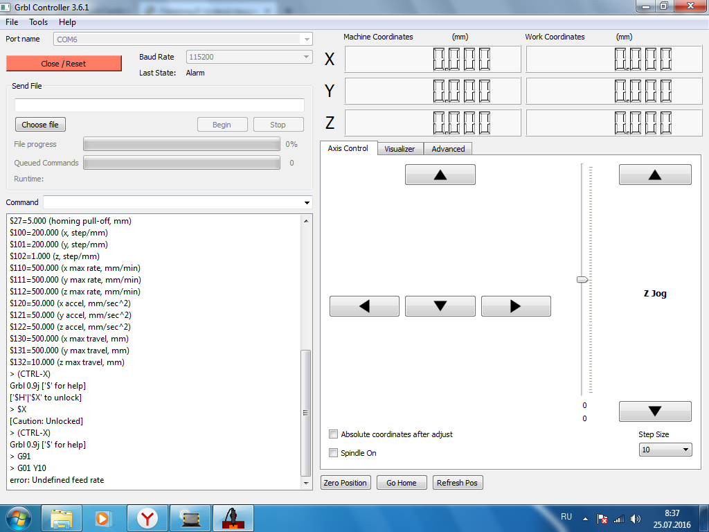

Добрый вечер! Пытаюсь прошить мега2560 прошивкой grbl 0.9j. Все прошивается "нормально", без ошибок. Затем подключаю ГРБЛ контроллер...вроде соединяется...но....почему-то слева внизу не выходят настройки...Как я понимаю при нажатии на стрелки справа шагвики должны вращаться, но ничего не происходит.
В файлах грбл в CPU_... значения исправил на мегу 2560...пины вроде выставил верно...при прошивки шаговик один чуток поворачивается...и все. Где что нужно ещё поменять, чтобы подключался контроллер грбл нормально?
Связка ПК + ардуино мега 2560 + tb6600 + шаговики
1.png (15843 просмотра) <a class='original' href='./download/file.php?id=85429&sid=ce3f19b7d0018a043a7fc9471991e4e0&mode=view' target=_blank>Загрузить оригинал (83.61 КБ)</a>

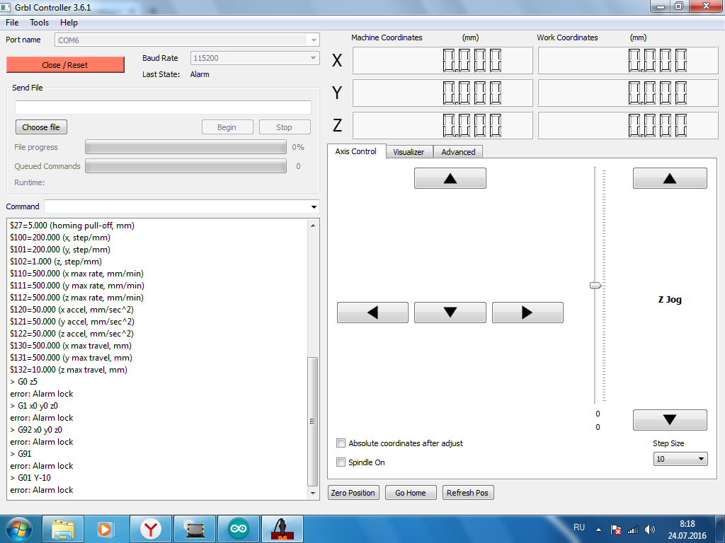

при нажатии любой кнопке ничего не происходит. А вот если закрываю сессию то вот. Причём еси соединиться и потом сразу разъединиться...то выводит собщение - вторая строка смотри. А если сначала например потыкаю ось у то выводит сообщения ниже
2.png (15825 просмотров) <a class='original' href='./download/file.php?id=85433&sid=ce3f19b7d0018a043a7fc9471991e4e0&mode=view' target=_blank>Загрузить оригинал (137.45 КБ)</a>

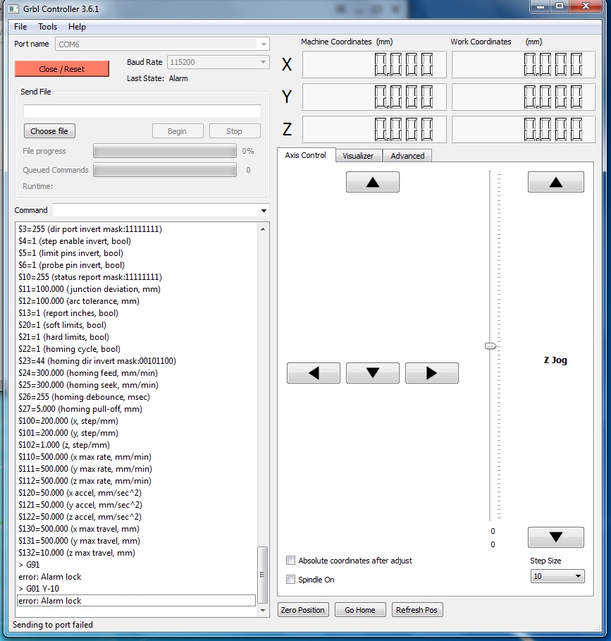

В общем дело теперь так...сначала командЫ выполнялись только после откдючения от контроллера. т.е. при подключеном задаю команду и ничего не происходит... а как отключу то они начинают выполняться. изменил настройки просто на бум и команды в командной строке начали выполняться при подключенной ардуинке к ГРБЛ контроллеру....но выскакивает ошибка опятьи при нажатии на стрелки моторы не двигаются все ещё
3.png (15802 просмотра) <a class='original' href='./download/file.php?id=85461&sid=ce3f19b7d0018a043a7fc9471991e4e0&mode=view' target=_blank>Загрузить оригинал (119.42 КБ)</a>

из вашего config.h:
// If homing is enabled, homing init lock sets Grbl into an alarm state upon power up. This forces
// the user to perform the homing cycle (or override the locks) before doing anything else. This is
// mainly a safety feature to remind the user to home, since position is unknown to Grbl.
#define HOMING_INIT_LOCK // Comment to disable
собственно, закомментируйте этот дефайн или прикрутите концевики и отправляйте станок домой при включении.

Есть опыт эксплуатации GRBL контроллера, могу помочь. При начальном включении контроллер всегда торчит в состоянии ALARM. Поэтому после включения нужно сбросить ошибку, выполнив команду $X, набрав вручную или зайти во вкладку Advanced.
grbl_screen.png (15734 просмотра) <a class='original' href='./download/file.php?id=85560&sid=ce3f19b7d0018a043a7fc9471991e4e0&mode=view' target=_blank>Загрузить оригинал (169.52 КБ)</a>
Soft "Grbl Controller" по моему заброшен не развивается и с новыми версиями GRBL работает некорректно. Советую сразу перейти на https://github.com/Denvi/grblControl, сам использую одну из версий с некоторыми доработками. В частности реализован сброс Alarm при начальном включении, в новой версии насколько я понял автор тоже реализовал такую функцию.

Я сейчас на работе, у меня здесь только Proteus в качестве эмулятора. Ошибка по скриншоту "не задана скорость движения". Команда F например F 500. Дальше можеш пробовать движение. Также меня глужут сомнения по твоему файлу настроек pin_map.
Сообщения: 2098
Re: Лазерный гравировщик по дереву: прошивка мега2560 + tb66
Сейчас вы пытаетесь сделать рабочий ход, но скорость подачи не указана (например F400).
