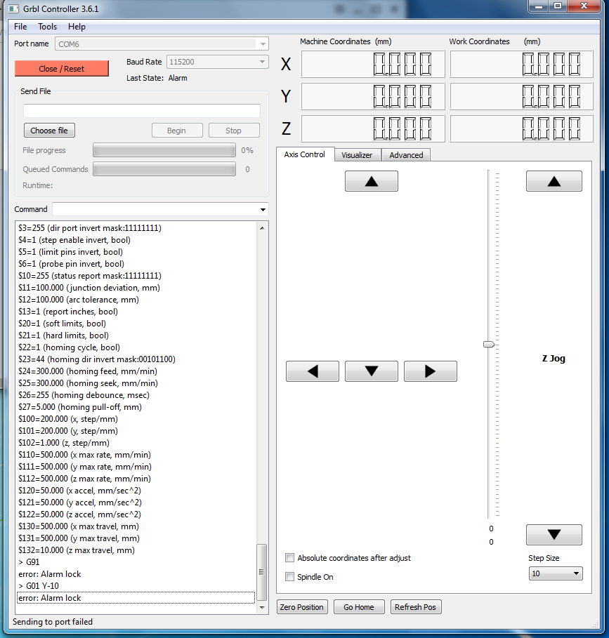

Добрый вечер! Пытаюсь прошить мега2560 прошивкой grbl 0.9j. Все прошивается "нормально", без ошибок. Затем подключаю ГРБЛ контроллер...вроде соединяется...но....почему-то слева внизу не выходят настройки...Как я понимаю при нажатии на стрелки справа шагвики должны вращаться, но ничего не происходит.
В файлах грбл в CPU_... значения исправил на мегу 2560...пины вроде выставил верно...при прошивки шаговик один чуток поворачивается...и все. Где что нужно ещё поменять, чтобы подключался контроллер грбл нормально?
Связка ПК + ардуино мега 2560 + tb6600 + шаговики
1.png (15866 просмотров) <a class='original' href='./download/file.php?id=85429&sid=0f391964f093f4fe157eb3cd0e507a98&mode=view' target=_blank>Загрузить оригинал (83.61 КБ)</a>

дайте конфиги, по которым собирали.
пока что видно из криминального "Last state: Alarm" и какой-то ад в координатах. После кнопы Zero position что-нибудь происходит?

из вашего config.h:
// If homing is enabled, homing init lock sets Grbl into an alarm state upon power up. This forces
// the user to perform the homing cycle (or override the locks) before doing anything else. This is
// mainly a safety feature to remind the user to home, since position is unknown to Grbl.
#define HOMING_INIT_LOCK // Comment to disable
собственно, закомментируйте этот дефайн или прикрутите концевики и отправляйте станок домой при включении.
