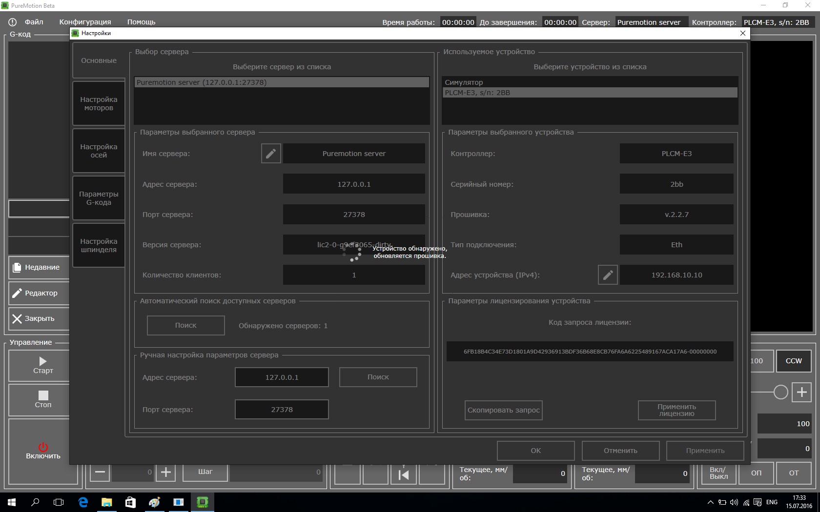

Работает немного не привычно, отдельно запускается сервер, который биндится на адрес\порт, отдельно интерфейс, который цепляется к серверу.
Выглядит просто и функционально, очень похож на шкурку мач3, которая у меня стоит.
Интуитивно понятный интерфейс настроек.
На W10 64 заработала без проблем
0001.jpg (11910 просмотров) <a class='original' href='./download/file.php?id=84893&mode=view' target=_blank>Загрузить оригинал (261.29 КБ)</a>
0003.jpg (11894 просмотра) <a class='original' href='./download/file.php?id=84897&mode=view' target=_blank>Загрузить оригинал (343.83 КБ)</a>
0002.jpg (11910 просмотров) <a class='original' href='./download/file.php?id=84894&mode=view' target=_blank>Загрузить оригинал (421.33 КБ)</a>

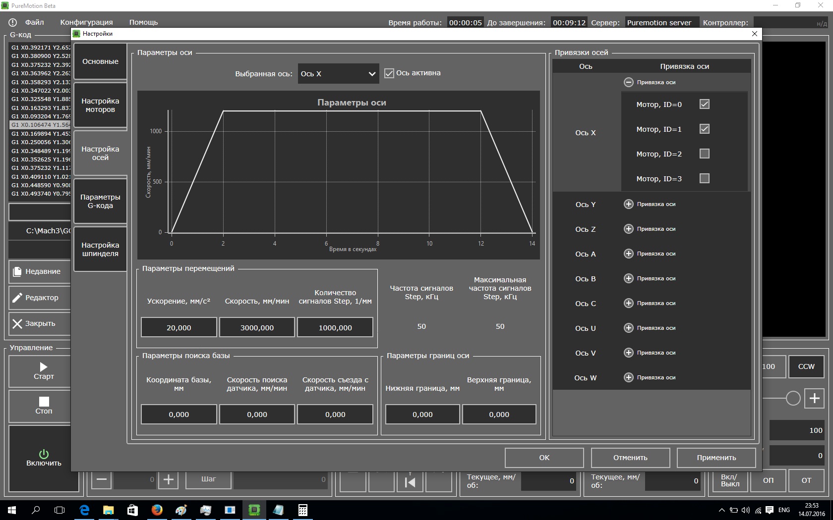

Запустил пока на симуляторе, завтра попробую на реальном железе.
Заметил, что при ручном управлении, при нажатии стрелки - ось продолжает движение пока не нажмешь стоп. Т.ч. будьте осторожны :)
Имеется ограничение на частоту сигнала в 50кГц, возможно это проблема беты или симулятора, т.к. в мач3 контроллер способен на 100кГц.
Качнуть можно тут
Совместимость обещают только с контроллерами PLCM-E3 и PLCM-E1b

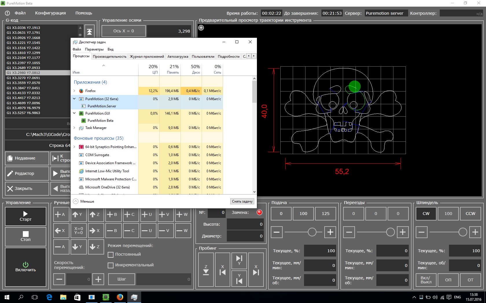

У меня не работает, висит в диспетчере задач.
Винда 7 64bit.
В описании сказано, что должно на компе стоять microsoft NET 4.0, у меня стоит 4.5.2, может в этом причина?

Re: Вышла бета PureMotion
Скачал запустил.
В списке процессов висит, а на экране не видно.
Win 8.1 X64. Контроллер у меня отсутствует.

michael-yurov писал(а):Скачал запустил.
Та же фигня на win7X64, причём сколько раз запускаешь, столько процессов и висит.

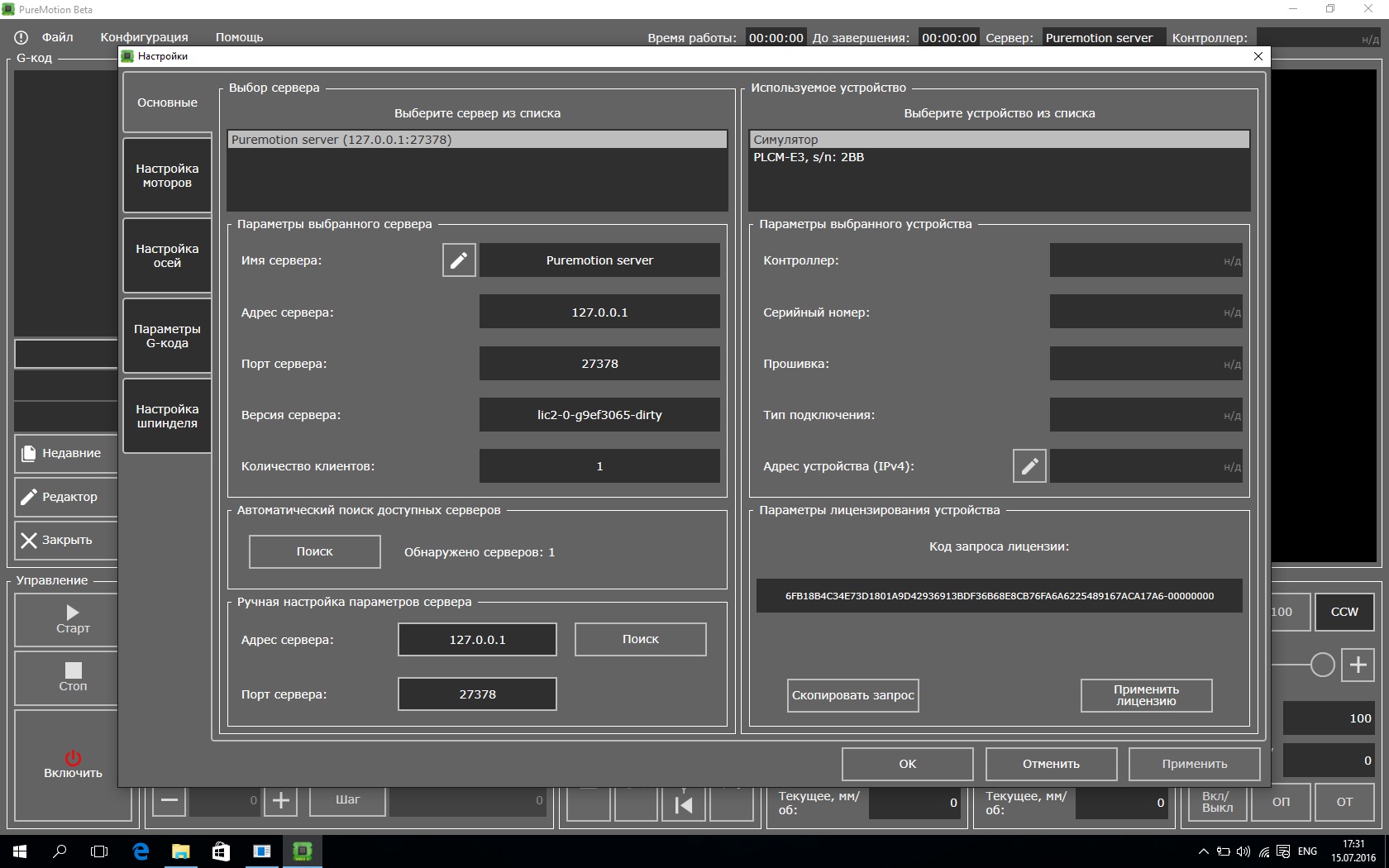

Видимо софтина пилилась сразу под W10х64, лол
Никаких видимых проблем на самой стандартной конфигурации

Писал в пурелоджикам, ответили, что о проблеме знают и в ближайших обновлениях исправят, посоветовали часто проверят обновления.

Фиг там, не запускается на железе.
Обновил прошивку до последней 2.2.7 от 07.07.16 2.2.7 от 15.07.16, запускаю PM, он видит контроллер - пытается его прошить, контроллер отваливается и больше не видится.
После отвала контроллер также не видится в Мач3, т.ч. явно проблема в прошивке контроллера.
После передрга питания - контроллер оживает.
Обратил еще внимание, что в доке на PM светится прошивка версии 3, м.б. они забыли ее выложить?
log001.jpg (11616 просмотров) <a class='original' href='./download/file.php?id=84925&mode=view' target=_blank>Загрузить оригинал (287.41 КБ)</a>
log002.jpg (11616 просмотров) <a class='original' href='./download/file.php?id=84926&mode=view' target=_blank>Загрузить оригинал (264.47 КБ)</a>
log003.jpg (11616 просмотров) <a class='original' href='./download/file.php?id=84927&mode=view' target=_blank>Загрузить оригинал (294.29 КБ)</a>
Т.ч. бетой это они громко программу назвали :) ранняя альфа максимум.

При соединении с сервером гуй сразу падает... Так понимаю без самого PLCM её даже посмотреть просто нельзя?
tmr
Сообщения: 30
Зарегистрирован: 24 июн 2016, 23:09
Сообщение tmr »
У меня запускался без plcm в режиме симуляции. На скринах в правом верхнем углу видно
Argentum47
Сообщения: 785
Репутация: 110
Откуда: Саратов
Сообщение Argentum47 »
tmr писал(а):У меня запускался без plcm в режиме симуляции. На скринах в правом верхнем углу видно
Т.е никакого софта для PLCM как в инструкции не установлено и запускается? дотнет и с++ либы стоят как в требованиях, но как только находит сервер - вылет.
tmr
Сообщения: 30
Сообщение tmr »
Argentum47 писал(а):Т.е никакого софта для PLCM как в инструкции не установлено и запускается? дотнет и с++ либы стоят как в требованиях, но как только находит сервер - вылет.
Скажем так - никакого дополнительного софта для ПМ я не устанавливал. Стоит вин10х64, мач3 с плагином plcm был установлен ранее.
