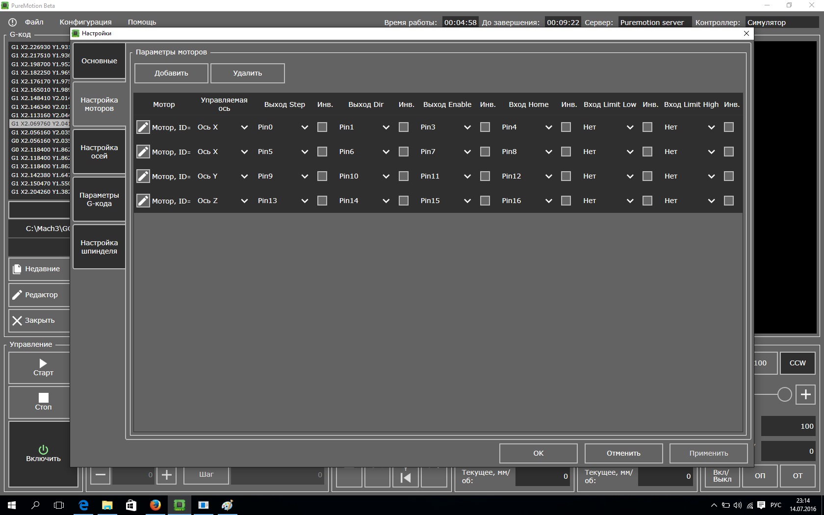

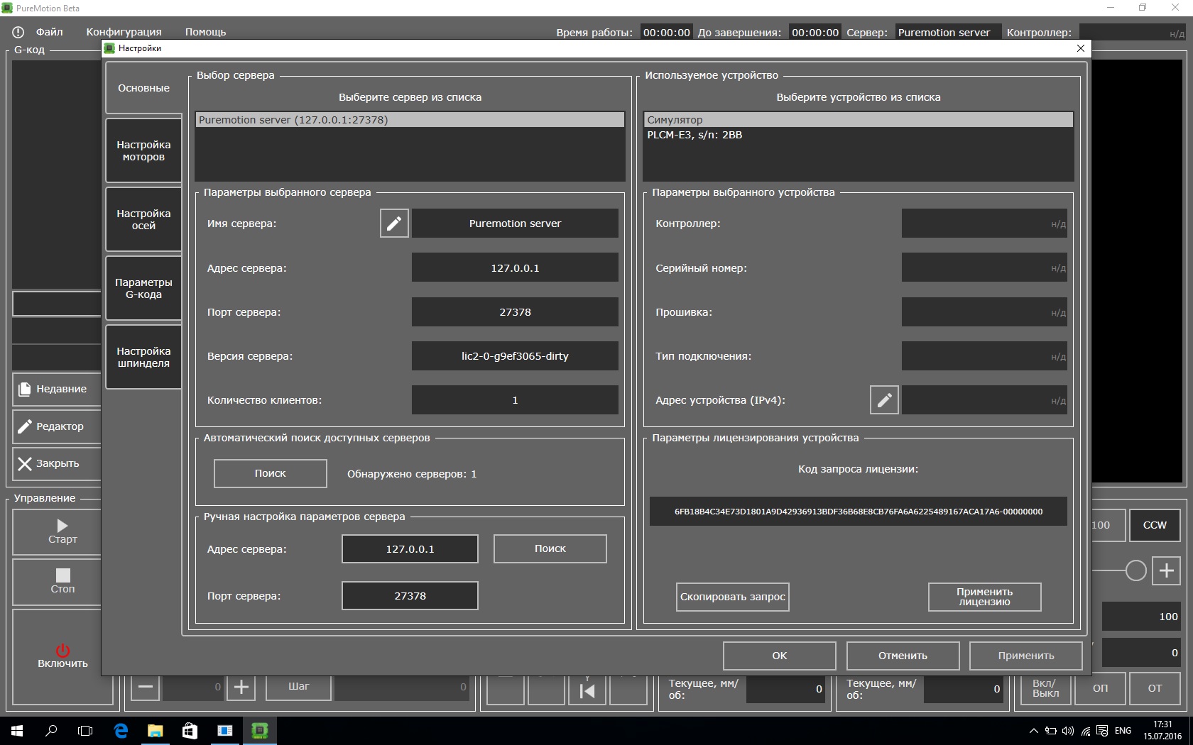

Вышла бета PureMotion
Сообщение tmr »
Работает немного не привычно, отдельно запускается сервер, который биндится на адрес\порт, отдельно интерфейс, который цепляется к серверу.
Выглядит просто и функционально, очень похож на шкурку мач3, которая у меня стоит.
Интуитивно понятный интерфейс настроек.
На W10 64 заработала без проблем
0001.jpg (11529 просмотров) <a class='original' href='./download/file.php?id=84893&sid=78aef0df9fb5b9be85c34d862fa75d3d&mode=view' target=_blank>Загрузить оригинал (261.29 КБ)</a>
0003.jpg (11513 просмотров) <a class='original' href='./download/file.php?id=84897&sid=78aef0df9fb5b9be85c34d862fa75d3d&mode=view' target=_blank>Загрузить оригинал (343.83 КБ)</a>
0002.jpg (11529 просмотров) <a class='original' href='./download/file.php?id=84894&sid=78aef0df9fb5b9be85c34d862fa75d3d&mode=view' target=_blank>Загрузить оригинал (421.33 КБ)</a>
Запустил пока на симуляторе, завтра попробую на реальном железе.
Заметил, что при ручном управлении, при нажатии стрелки - ось продолжает движение пока не нажмешь стоп. Т.ч. будьте осторожны :)
Имеется ограничение на частоту сигнала в 50кГц, возможно это проблема беты или симулятора, т.к. в мач3 контроллер способен на 100кГц.
Качнуть можно тут
Совместимость обещают только с контроллерами PLCM-E3 и PLCM-E1b

Фиг там, не запускается на железе.
Обновил прошивку до последней 2.2.7 от 07.07.16 2.2.7 от 15.07.16, запускаю PM, он видит контроллер - пытается его прошить, контроллер отваливается и больше не видится.
После отвала контроллер также не видится в Мач3, т.ч. явно проблема в прошивке контроллера.
После передрга питания - контроллер оживает.
Обратил еще внимание, что в доке на PM светится прошивка версии 3, м.б. они забыли ее выложить?
log001.jpg (11235 просмотров) <a class='original' href='./download/file.php?id=84925&sid=78aef0df9fb5b9be85c34d862fa75d3d&mode=view' target=_blank>Загрузить оригинал (287.41 КБ)</a>
log002.jpg (11235 просмотров) <a class='original' href='./download/file.php?id=84926&sid=78aef0df9fb5b9be85c34d862fa75d3d&mode=view' target=_blank>Загрузить оригинал (264.47 КБ)</a>
log003.jpg (11235 просмотров) <a class='original' href='./download/file.php?id=84927&sid=78aef0df9fb5b9be85c34d862fa75d3d&mode=view' target=_blank>Загрузить оригинал (294.29 КБ)</a>
Т.ч. бетой это они громко программу назвали :) ранняя альфа максимум.
