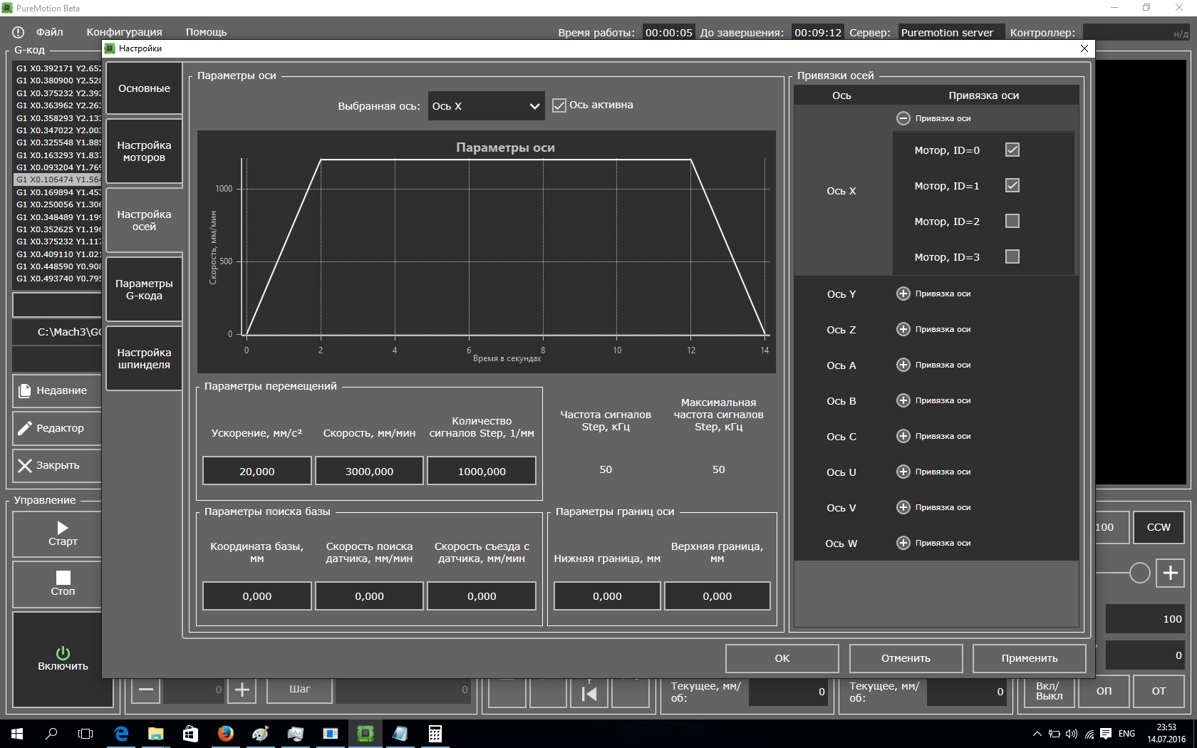

Работает немного не привычно, отдельно запускается сервер, который биндится на адрес\порт, отдельно интерфейс, который цепляется к серверу.
Выглядит просто и функционально, очень похож на шкурку мач3, которая у меня стоит.
Интуитивно понятный интерфейс настроек.
На W10 64 заработала без проблем
0001.jpg (11912 просмотров) <a class='original' href='./download/file.php?id=84893&mode=view' target=_blank>Загрузить оригинал (261.29 КБ)</a>
0003.jpg (11896 просмотров) <a class='original' href='./download/file.php?id=84897&mode=view' target=_blank>Загрузить оригинал (343.83 КБ)</a>
0002.jpg (11912 просмотров) <a class='original' href='./download/file.php?id=84894&mode=view' target=_blank>Загрузить оригинал (421.33 КБ)</a>
Запустил пока на симуляторе, завтра попробую на реальном железе.
Заметил, что при ручном управлении, при нажатии стрелки - ось продолжает движение пока не нажмешь стоп. Т.ч. будьте осторожны :)
Имеется ограничение на частоту сигнала в 50кГц, возможно это проблема беты или симулятора, т.к. в мач3 контроллер способен на 100кГц.
